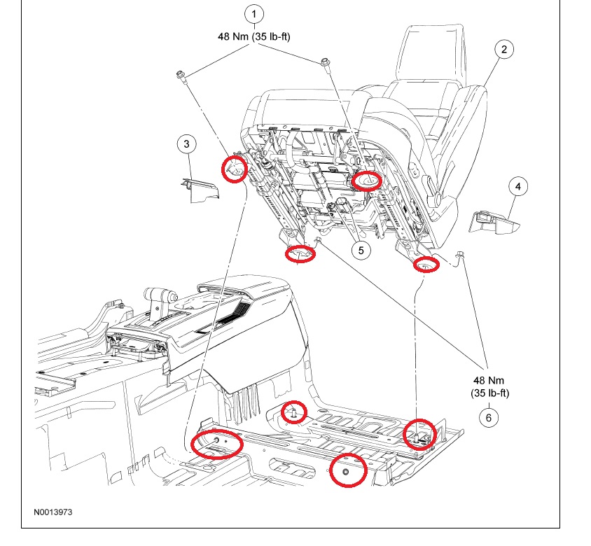

the_little Опубликовано 4 Февраля 2014 Жалоба Опубликовано 4 Февраля 2014 Никак не могу найти инструкции соответсвующие...Сиденье как я понимаю держится на 4-х болтах/гайках? Цитата

Corrado Опубликовано 4 Февраля 2014 Жалоба Опубликовано 4 Февраля 2014 Никак не могу найти инструкции соответсвующие...Сиденье как я понимаю держится на 4-х болтах/гайках?234656.jpg Да, только на 4-х болтах, там гемор будет с ручкой лифта сидения, там скоба, которую нужно тащить изнутри, я намучился (( Цитата
the_little Опубликовано 4 Февраля 2014 Автор Жалоба Опубликовано 4 Февраля 2014 Никак не могу найти инструкции соответсвующие...Сиденье как я понимаю держится на 4-х болтах/гайках?234656.jpg Да, только на 4-х болтах, там гемор будет с ручкой лифта сидения, там скоба, которую нужно тащить изнутри, я намучился (( а что за ручка лифта сиденья? У меня электропривод. А на пассажирском нет лифта... Цитата
Corrado Опубликовано 4 Февраля 2014 Жалоба Опубликовано 4 Февраля 2014 Никак не могу найти инструкции соответсвующие...Сиденье как я понимаю держится на 4-х болтах/гайках?234656.jpg Да, только на 4-х болтах, там гемор будет с ручкой лифта сидения, там скоба, которую нужно тащить изнутри, я намучился (( а что за ручка лифта сиденья? У меня электропривод. А на пассажирском нет лифта... Правильно, у тебя ползунок вперед\назад и ручка вверх\вниз вот с нее и сложно снимать скобу )) Цитата
the_little Опубликовано 4 Февраля 2014 Автор Жалоба Опубликовано 4 Февраля 2014 Никак не могу найти инструкции соответсвующие...Сиденье как я понимаю держится на 4-х болтах/гайках?234656.jpg Да, только на 4-х болтах, там гемор будет с ручкой лифта сидения, там скоба, которую нужно тащить изнутри, я намучился (( а что за ручка лифта сиденья? У меня электропривод. А на пассажирском нет лифта... Правильно, у тебя ползунок вперед\назад и ручка вверх\вниз вот с нее и сложно снимать скобу )) ручка вверх/вниз в смысле спинки сиденья? Цитата
Corrado Опубликовано 4 Февраля 2014 Жалоба Опубликовано 4 Февраля 2014 (изменено) Да Изменено 4 Февраля 2014 пользователем Corrado Цитата
mrak88bes Опубликовано 4 Февраля 2014 Жалоба Опубликовано 4 Февраля 2014 Никак не могу найти инструкции соответсвующие...Сиденье как я понимаю держится на 4-х болтах/гайках?234656.jpgДа, только на 4-х болтах, там гемор будет с ручкой лифта сидения, там скоба, которую нужно тащить изнутри, я намучился ((а что за ручка лифта сиденья? У меня электропривод. А на пассажирском нет лифта...Правильно, у тебя ползунок вперед\назад и ручка вверх\вниз вот с нее и сложно снимать скобу ))ручка вверх/вниз в смысле спинки сиденья?Наверно именно про нее Вадим и говорит. Я эту скобу протерял и с дуру посадил на герметик, теперь отодрать не могу((( Цитата

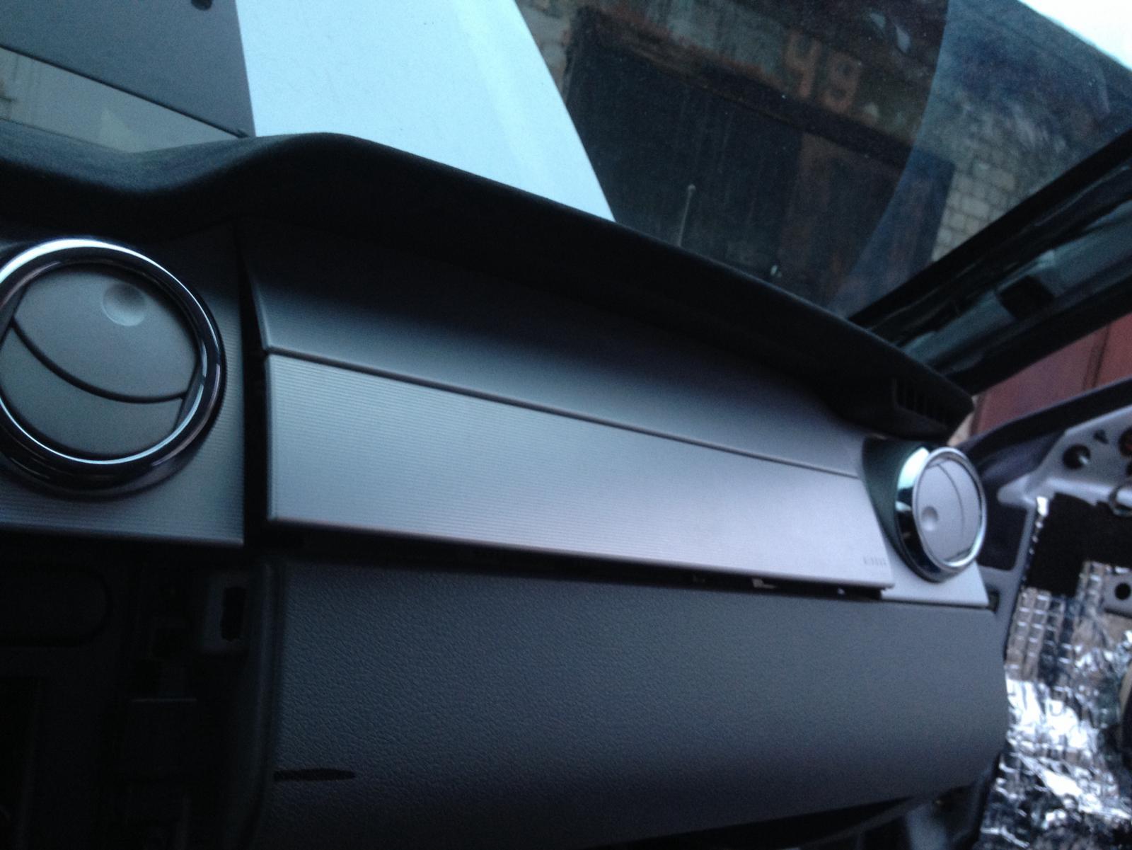

the_little Опубликовано 15 Февраля 2014 Автор Жалоба Опубликовано 15 Февраля 2014 (изменено) Так опиши теперь процессСНЯТИЕ ПАССАЖИРСКОЙ AIRBAG Да собственно с все просто, только не удобно. 1. Снял клемму с аккума.2. Пошел снимать бардачок. Для этого открутил 4 самореза снизу. Их хорошо видно. Его кстати не обязательно было снимать. Просто мне он нужен был. Достаточно просто его открыть.3. После того как бардачок снят снизу видно коннектор на AirBag. Отсоединяем его.4. Откручиваем 2 болта снизу, которые держат сам AirBag.5. Отщелкиваем 6 защелок накладки на AirBag снизу и еще по 2 по бокам.6. Тут самое интересное. Остались еще 6 таких же защелок сверху. Подлезать к ним крайне не удобно.Начинать нужно с крайней. Я начинал с той что ближе к центру, поскольку с другой стороны прямо перед этой защелкой саморез торчит. Крайне не приятно)))Ну и так с крайней отщелкиваем защелки. Я перед этим выдвинул примерно на 2 см AirBag, чтобы сверху было некоторое "натяжение" и защелки выскакивали, а не вставали на место. (как на фото в 1-ом посте)Ну и так 6 штучек по очереди отчелкиваем. Из 6-ти видно только одну. Остальные на ощупь. Крайне не удобно. Руки достаточно длинные и не сказал бы что толстые, но просунуть их до защелки, валяясь между сиденьем и панелью не так просто)))Ну и все.Когда защелки не держат, весь AirBag с накладкой выдвигается вперед и спокойно достается. Как то так. Осталось снять саму торпеду. Но это делать надо вдвоем, пока не с кем))) Так уже весь пластик поснимал.Осталась только обшивка потолка, сидушки и торпеда)) Изменено 16 Февраля 2014 пользователем the_little Цитата
