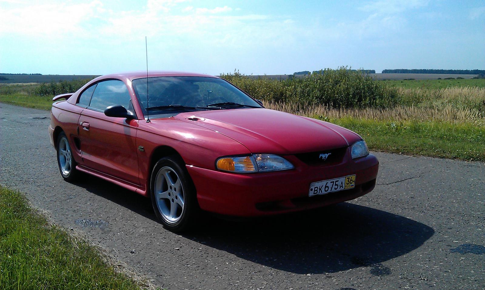

Driver2012 10 Опубликовано 23 Февраля 2014 Жалоба Поделиться Опубликовано 23 Февраля 2014 (изменено) На чёрном цвете видны все неровности и мелкие дефекты невидимые на других цветах , чёрной краски на мустанг уходит 3.5-4 кг и 3-4 кг лака в два с половиной слоя( больше нельзя ибо будет слоится) под чёрный цвет перегрунтовывать и проявлять приходится до трёх раз и только так можно получить ровный черный цвет , и ещё , в банках нет нормальной краски ибо это самые низшие и дешёвые линейки производителей лкп , ни дюпон , ни червин вилиамс ни шпицхекер ни какой либо другой именитый производитель не фасует готовые краски -только пигменты , хороший глубокий цвет можно получить только сливом краски по коду Я про много лака мечтаю со времен - когда аэрографию делал на прежнюю авто: там, если я правильно понял, сначала красили базовый цвет - потом лаком - потом его матировали и рисовали рисунок слоями - потом снова лак и полировка.В итоге получил глубокий красивый блеск и еще потом камни не могли выбить краску!! сколов до грунта не было в течение многих лет потом... Вот и считал что много слоев лака - это круть! Изменено 23 Февраля 2014 пользователем Driver2012 Цитата Ссылка на сообщение Поделиться на других сайтах
кардан 182 Опубликовано 23 Февраля 2014 Жалоба Поделиться Опубликовано 23 Февраля 2014 Так в том и дело что чтобы нанести больше двух мокрых и одного сухого слоёв нужна промежуточная сушка около недели(чтобы вышли все пары растворителя и лак окончательно закрисстализовался ), потом поверхность проходится резаком и можно кинуть ещё пару слоёв , в противном случае тот растворитель что не выйдет порвёт новые слои лака , вообщем технологию нужно соблюдать ну и работа такая будет дохуа денег стоить( конечно если не найдёшь чудо маляров готовых работать за светлую идею и миску риса))) Цитата Ссылка на сообщение Поделиться на других сайтах

Evgenius 201 Опубликовано 24 Февраля 2014 Автор Жалоба Поделиться Опубликовано 24 Февраля 2014 Шарахался в поисках покраски, предложили заклеить пленкой... )))Дешего и сердито... Цитата Ссылка на сообщение Поделиться на других сайтах
Лерыч 9 Опубликовано 24 Февраля 2014 Жалоба Поделиться Опубликовано 24 Февраля 2014 Подготовка авто такая же, как и к покраске. Цитата Ссылка на сообщение Поделиться на других сайтах
CheCat 42 Опубликовано 24 Февраля 2014 Жалоба Поделиться Опубликовано 24 Февраля 2014 Шарахался в поисках покраски, предложили заклеить пленкой... )))Дешего и сердито...даже не думай! Цитата Ссылка на сообщение Поделиться на других сайтах
ScrapMetalDriver 17 Опубликовано 24 Февраля 2014 Жалоба Поделиться Опубликовано 24 Февраля 2014 (изменено) Шарахался в поисках покраски, предложили заклеить пленкой... )))Дешего и сердито...ИМХО только как временная мера. Сколько запросили, если не секрет? И смогут ли они своей пленкой точно попасть в цвет? Изменено 24 Февраля 2014 пользователем ScrapMetalDriver Цитата Ссылка на сообщение Поделиться на других сайтах
Dennis Black 62 Опубликовано 24 Февраля 2014 Жалоба Поделиться Опубликовано 24 Февраля 2014 Шарахался в поисках покраски, предложили заклеить пленкой... )))Дешего и сердито...даже не думай! Согласен Цитата Ссылка на сообщение Поделиться на других сайтах
