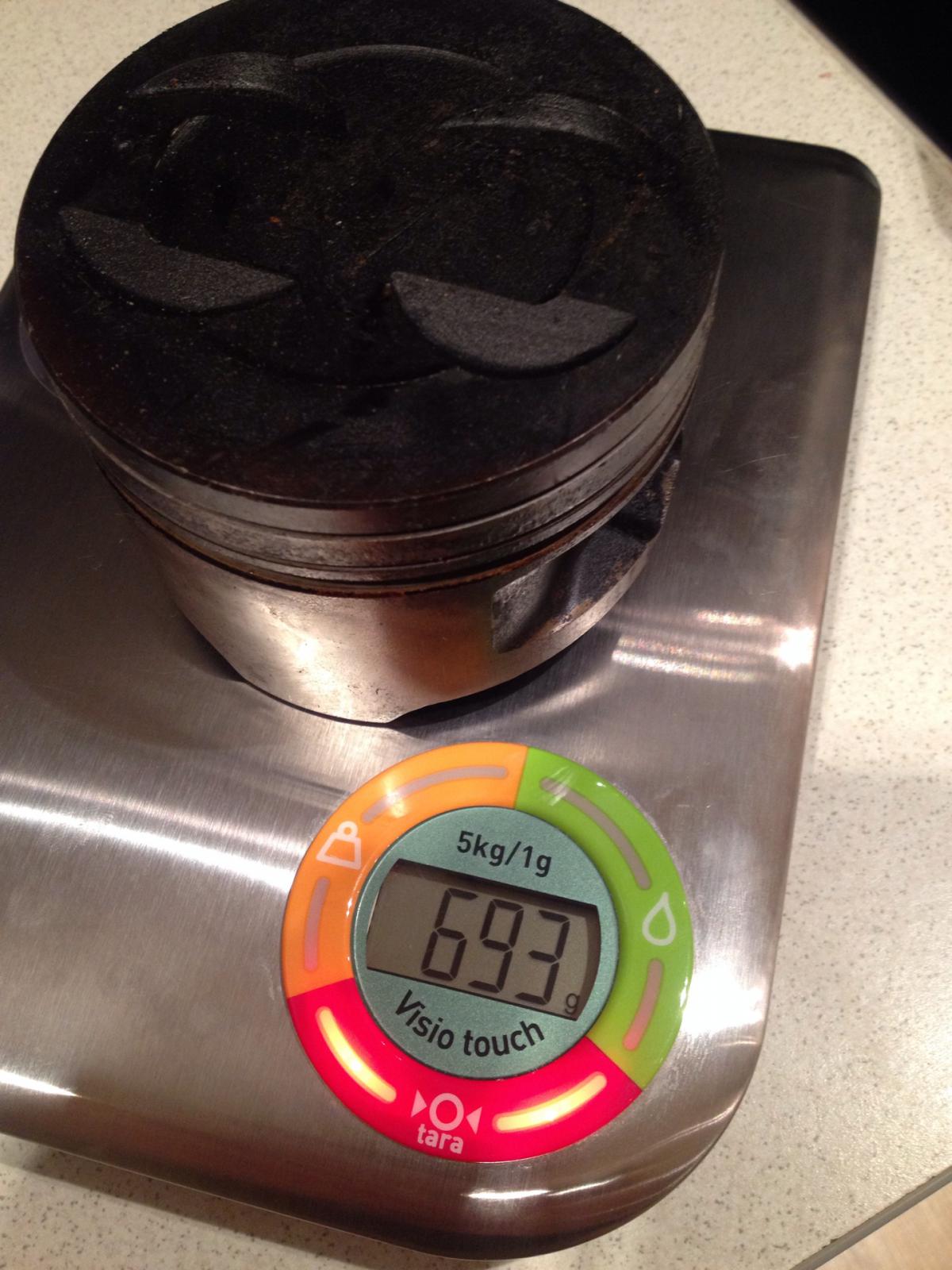

MiDiM Опубликовано 27 Февраля 2014 Автор Жалоба Опубликовано 27 Февраля 2014 поршни, новые кованые, с нагаром стоковый 5.0 НО... Разница ощутима... Цитата

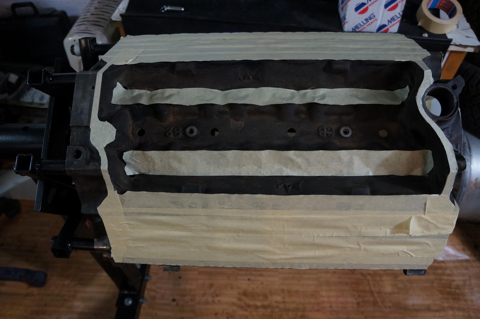

MiDiM Опубликовано 9 Марта 2014 Автор Жалоба Опубликовано 9 Марта 2014 Вчера забрал блок с расточки. Блок был зачищен, промыт и покрашен... Цитата

slavik Опубликовано 17 Марта 2014 Жалоба Опубликовано 17 Марта 2014 Дима, а плоскости не делали на блоке? Цитата
MiDiM Опубликовано 17 Марта 2014 Автор Жалоба Опубликовано 17 Марта 2014 Нет, Слав, не делал... Я когда отдавал блок в расточку просил отдефектовать, замечаний не было... На чугуне блоки вроде редко ведет, у меня из 4 сборок ни разу проблем с прокладками не было, хотя последний блок был 80 года и состояние его было визуально хуже твоего. У тебя в этом плане сомнения есть по поводу его геометрии?В отношении покраски, я в прошлые разы использовал разные материалы и жаростойкую краску и эластичную, вывод один, блоки не претенциозны к покрытию. Рубашка охлаждения более 110 нагреваться не дает...Главное, что бы краска была устойчива к маслу... В общем покрасил в этот раз обычным грунтом и черной глянцевой краской - думаю, будет держаться... Цитата
slavik Опубликовано 17 Марта 2014 Жалоба Опубликовано 17 Марта 2014 Нет, Слав, не делал... Я когда отдавал блок в расточку просил отдефектовать, замечаний не было... На чугуне блоки вроде редко ведет, у меня из 4 сборок ни разу проблем с прокладками не было, хотя последний блок был 80 года и состояние его было визуально хуже твоего. У тебя в этом плане сомнения есть по поводу его геометрии? Просто спросил. Я делал на всех моторах, превентивно. Цитата

root Опубликовано 30 Марта 2014 Жалоба Опубликовано 30 Марта 2014 (изменено) У нас расточник все плоскости по умолчанию проверяет.По поводу краски интересно чем Форд красил чугун в 60е. Я на одном комплекте голов так и не смог химией до конца отмыть голубую краску.ПС Виндзор тоже бывает OBDII, что я собссно и задумал) Изменено 30 Марта 2014 пользователем root Цитата

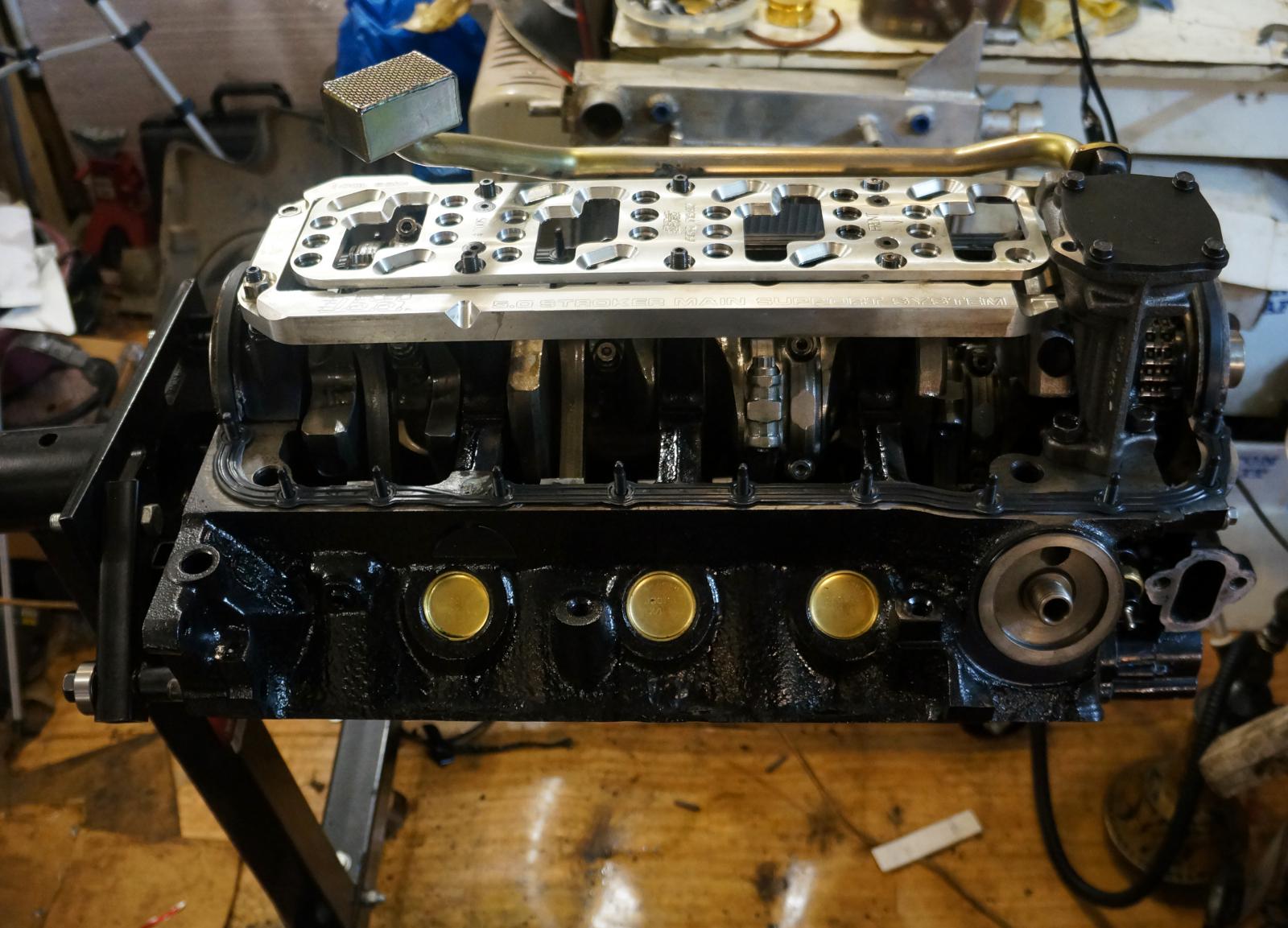

MiDiM Опубликовано 19 Апреля 2014 Автор Жалоба Опубликовано 19 Апреля 2014 Вкладыши пришли, лед тронулся... Цитата
root Опубликовано 19 Апреля 2014 Жалоба Опубликовано 19 Апреля 2014 (изменено) Вторая точка маслоприемника как сделана?Приварено к трею или там есть ушко на шпильку? Изменено 6 Июля 2014 пользователем root Цитата
MiDiM Опубликовано 20 Апреля 2014 Автор Жалоба Опубликовано 20 Апреля 2014 Там было ухо для крепления к усилителю, но мне такая тема не очень понравилась, так как в моем усилителе отверстия для крепления не было. второй момент - алюминиевый усилитель раза в полтора толще железного из-за этого это высота посадки маслозаборника на 5-7 мм получается выше чем надо, в следствие чего он упирается в поддон и не дает ему сесть на блок. В общем немного выгнул ухо, часть отпилил и приварил новое, которое одевается на шпильку крепления бугеля и усилителя. Расстояние от заборника до дна поддона составило чуть больше 8 мм. Цитата
