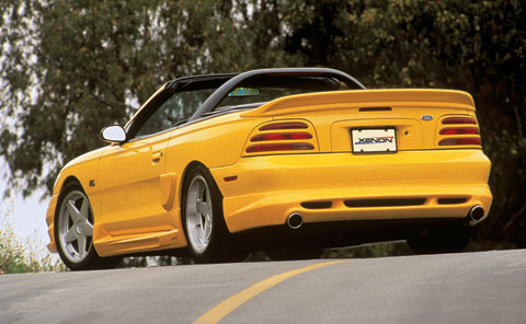

SandMartin Опубликовано 18 Апреля 2014 Жалоба Опубликовано 18 Апреля 2014 (изменено) Господа, привет всем! Давно меня тут небыло. Переезд и ремонт закончен, и наконецто решил сдвинутся с мертвой точки и постепенно все таки начать собирать авто. Сперва заказать себе выхлоп вот такой:http://www.summitracing.com/int/parts/flo-17212/overview/make/ford/model/mustang/year/1995 Написано что у него трубы со стороны выпуска диаметром 2.5 дюйма. Вопрос такой - это больше чем у стока, и насколько ? Просто хотелось бы чтобы было побольше, для более полного сходства с Saleen. У меня сейчас так (сток): А хочу чтоб было так: P.S. Если кто в питере продает похожий сабжу выхлоп, новый или мало б.у. то неоткажусь взять. Изменено 18 Апреля 2014 пользователем SandMartin Цитата

Лерыч Опубликовано 18 Апреля 2014 Жалоба Опубликовано 18 Апреля 2014 А хочу чтоб было так: А там не насадки стоят? Цитата
SandMartin Опубликовано 18 Апреля 2014 Автор Жалоба Опубликовано 18 Апреля 2014 (изменено) А вот фиг знает. Просто чтобы красиво именно под выемки в заднем бампере подошло. Просто в инете пишут то 2.5 то 3.0. Возможно и насадки, но у оригинального Салина вроде без насадок (как на фотке с кабриком), как у обычного, вот только толще. Я вот и пытаюсь найти, чтобы наиболее гармонично смотрелось. Не хочется перебздеть в этом вопросе и заказать слишком толстые. Изменено 18 Апреля 2014 пользователем SandMartin Цитата

KillBill Опубликовано 14 Мая 2014 Жалоба Опубликовано 14 Мая 2014 (изменено) А вот фиг знает. Просто чтобы красиво именно под выемки в заднем бампере подошло. Брал магнафлоу катбэки, вроде эти, трубы 2.5 наконечники 3.5 и длиной сантиметров 40http://www.magnaflow.com/02product/shopexd.asp?zone=all&id=4285Ставил в такую юбку Чтобы подошло под выемки, пришлось долго и нудно ипаццо и крутить все сочленения, в итоге правый встал норм, а левый глушитель стоит по диагонали и цепляет все лежачее говно на дороге. По-хорошему надо гнуть трубы или резать и переваривать, но мну и так норм откатать летние месяцы.По диаметру 3.5 дюймовые наконечники прямо легли как родные в выемки в юбке. Изменено 14 Мая 2014 пользователем KillBill Цитата
