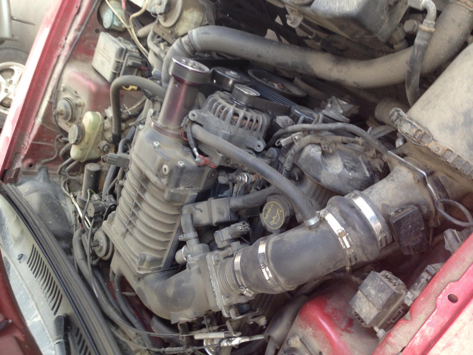

Компрессор дует. Как я накопал в интернете это компрессор lysholm 1600cc (saleen series 4). Хотел купить ребилд на него, но в интернете продажу ребилда не нашел, есть типа привезите и мы за 600 долл поможем сделать ребилд.
Ругается на температуру входящего воздуха, датчик температуры походу стоит в компрессоре, который гонит из за отсутствия охлаждения в двиг горячий воздух.
https://jonbondperformance.com/index.php?main_page=product_info&cPath=4_194&products_id=461&zenid=g88j25nvsvocddnm37568kdib7
http://www.pse.us/Products/Lysholm-1600-A-AX.htm
Может кто поможет американским языком помочь договориться продать ребилд кит нам в рашу, чтобы мы сделали его тут?
Звук неприятный из компрессора - подшипник, надо оригинальный ессно ставить. Там какой то от вертолета.
Интеркулера в оригинальном смысле слова нет, стоит от печки от газели походу. Как и помпа интеркулера от газели, которая не работает. Кстати, на ебее нашел почему то 2 названия, собственно сам intercooler и heat enchancer. Иногда эти понятия пишут вместе.
Ремень проскальзывает от старости.

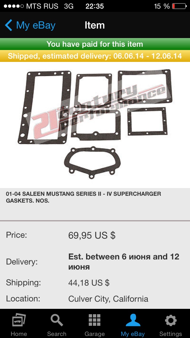

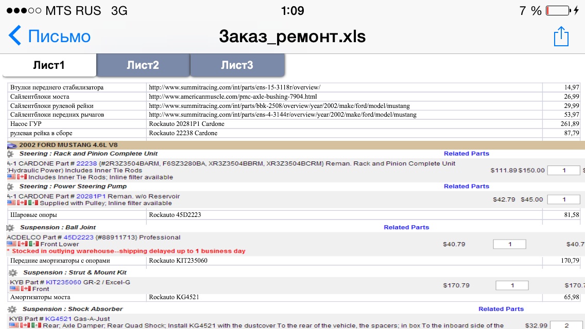

Скажите люди добрые, это полный комплект прокладок на двигатель?
ага,полный
Сначала решил озаботится работой компрессора. Надо чтобы все было правильно)
Интеркулер взял бу, надо все попробовать, а потом как бабло будет уже заказать увеличенный или красивый, как получится.
Ремень родной салин, еле нашел))
Прокладки компрессора для его вскрытия.
Изменено пользователем Camel

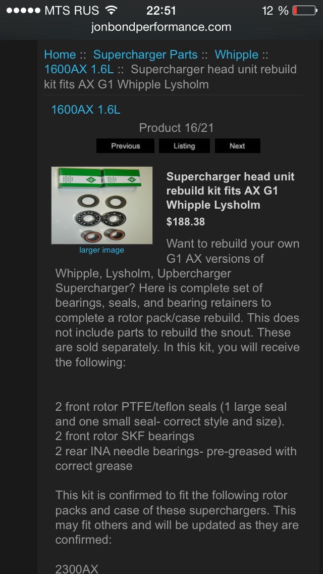

Я связался с jonbond по ссылкам выше, с теми кто перебирали суперчарджеры, выслал им фото компрессора и они мне порекомендовали купить у них 2 набора и перебрать самому.
Собственно для этого у меня уже все будет. Один для переборки морды, второй для тела. Прокладки заказаны ессно на весь корпус. Больше нам для него ничего не надо.

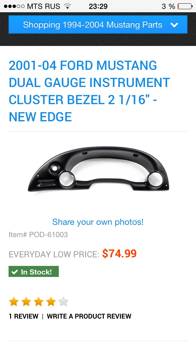

Кстати, вопрос не в тему. А вот такие дырки в приборке под доп приборы подойдут для широкополосника?
Собственно набор прокладок на весь двигатель заказан, общая стоимость в штатах с учетом пересылки посреднику составила 6200 руб.
Стоимость деталей для компрессора - 11800 руб.
Вес всей этой ерунды маленький, думаю доставка в Россию не будет превышать 100-120 долл за все (детали от компрессора и прокладки).

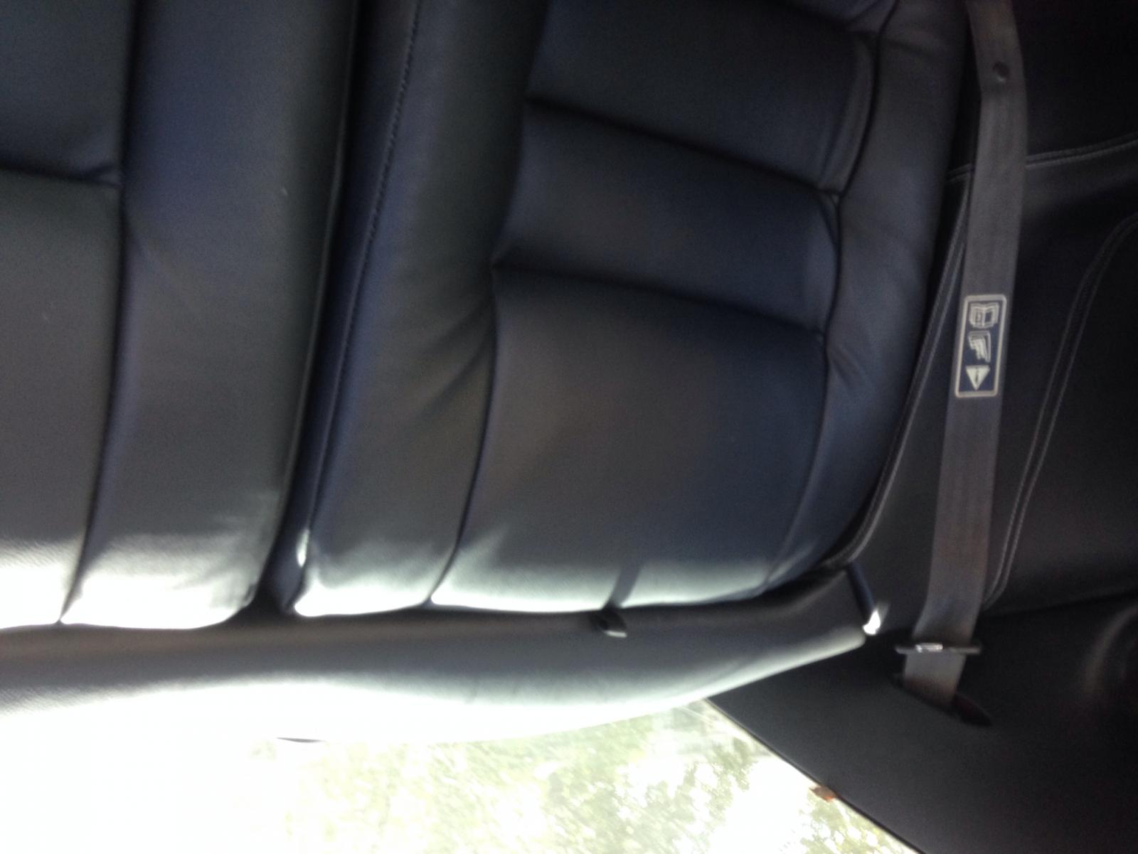

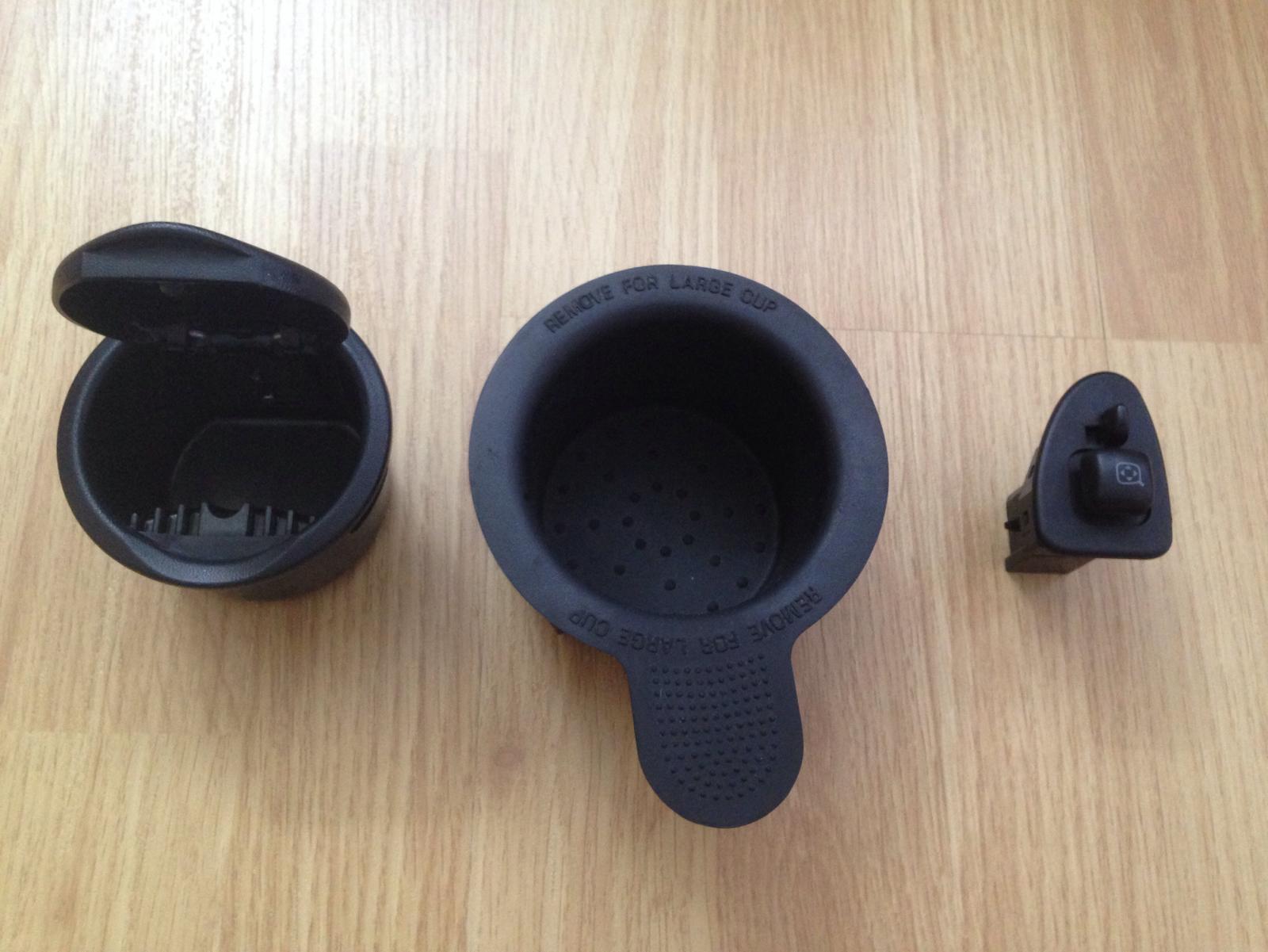

Пользуясь случаем разбора салона, по чуть чуть решил перетаскать и отмыть мелочевку.

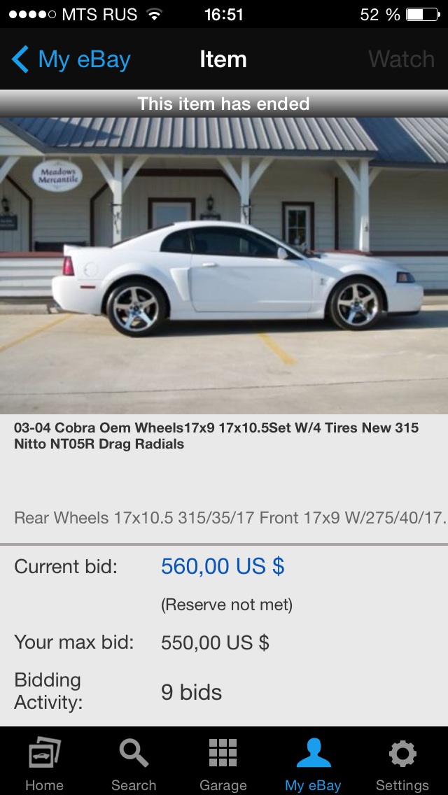

А вот это я провафлил, забыл или забил на напоминалку и колеса ушли за очень низкий ценник.
