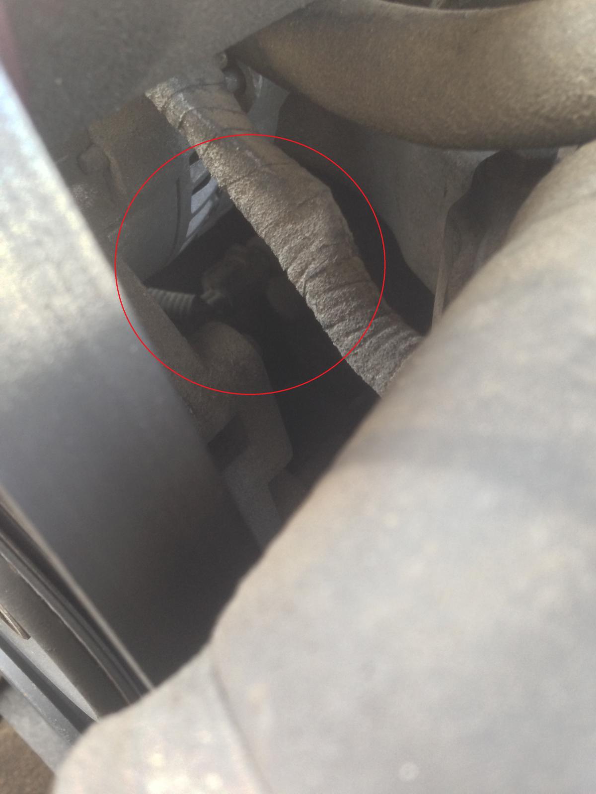

Camel Опубликовано 15 Мая 2014 Автор Жалоба Опубликовано 15 Мая 2014 Основная задача - понять почему горит чек..Видимо ошибка P0113 Высокая температура входящего воздуха.Видимо это на фото есть сам датчик. Вопрос: почему он пишет эту хрень. Бывший владелец говорит что чек появился после переборки.Он стоит под компрессором и под геной. На данный момент, все охлаждение в системе в норме. Все радиаторы промыты, интеркулер с помпой работают. Цитата

viper83 Опубликовано 16 Мая 2014 Жалоба Опубликовано 16 Мая 2014 (изменено) А с датчиком и проводкой к нему точно все ок? Просто этот датчик стоит на компрессоре, чтобы измерять воздух уже внутри компрессора, а не во впуске, где он холоднее. На этот датчик идет часть проводки, которая отрезается от основного стокового жгута. Соответственно, может там где-нить косяк? Просто в стоке датчик температуры входящего воздуха интегрирован в один датчик с MAF. А после установки компрессора температуру нужно мерить уже в самой мясорубке, поэтому часть проводки, которая была соединена с датчиком температуры рядом с MAF (2 провода), отрезается и заводится на датчик температуры в компрессоре. Ищи косяк там. Либо обрыв проводки по дороге к датчику, либо сам датчик, что стоит в компрессоре. Провода на выходе из стокового жгута проводки по дороге к компрессору по цвету должны быть серый с красным и просто серый, если мне не изменяет память. На датчике должно быть не более 4.6v при повернутом ключе зажигания, но выключенном двигателе. Изменено 16 Мая 2014 пользователем viper83 Цитата
Camel Опубликовано 16 Мая 2014 Автор Жалоба Опубликовано 16 Мая 2014 Предыстория такова. До переборки чека не было. После - появился. Думается мне что варианта тут 2 и они такие как ты говоришь. Либо датчик врет(это мы проверим через неделю когда придет новый датчик.Либо с проводкой к нему траблы, подключение неверное или проводка отрубленаЛибо как пишут на форумах iac чистить, что тоже сделаем через неделю, когда придет прокладка iac.Сделаю все последовательно и посмотрим на результат.Главный вопрос: от этого машина может не ехать? Потому как у меня стойкое понимание того что проблема лежит в электроники и настройке. Но так как в прошивку никто не лез, то вероятно в самих проводах проблема где то. Цитата
viper83 Опубликовано 16 Мая 2014 Жалоба Опубликовано 16 Мая 2014 Вот хз на счет того, как это влияет на езду... По идее, комп будет брать среднее значение по температуре. А как это будет влиять - вопрос. Слушай, а что там за прокладка для датчика? Он же просто на резьбе вворачивается. Цитата
Camel Опубликовано 16 Мая 2014 Автор Жалоба Опубликовано 16 Мая 2014 Вот хз на счет того, как это влияет на езду... По идее, комп будет брать среднее значение по температуре. А как это будет влиять - вопрос.Слушай, а что там за прокладка для датчика? Он же просто на резьбе вворачивается.На датчике прокладки никакой нет. Я писал про прокладку intake air controller, что на впуске стоит. Думал снять и почистить сегодня, но потом узнал что там прокладка и решил ее подождать. Цитата

Camel Опубликовано 24 Мая 2014 Автор Жалоба Опубликовано 24 Мая 2014 Сегодня сделал сигнал и еще чето...Выдраны были провода в руле из пружины. Слава богу у меня теперь есть электрик, который любит попиздеть 30 мин, а потом за 5 минут все сделать (вот такая у него скорость). Разобрал пружину, запаял, свернул все и вставил, прозвонил все провода круиза. В итоге оказалось что когда все сделано - тоже не работает и виной всему гудок наипнулся, поменяли - все заработало. Круиз кнопки работают, обрывов нет, но не включается. Вопрос: При джекичане он вообще включается? Проверили обогрев заднего стекла неработающий. Ток поступает, надо запаять, сказал придумает как это сделать грамотно. Проверили ток на датчике тепрературы воздуха, из-за которого чек горит. Вердикт - обрыв цепи, только не на проводах а в самом датчике, т.е. он нерабочий. Думаю в начале недели приедет уже новый, глянем. Теперь буду разбираться с бипами на аирбег. Цитата
