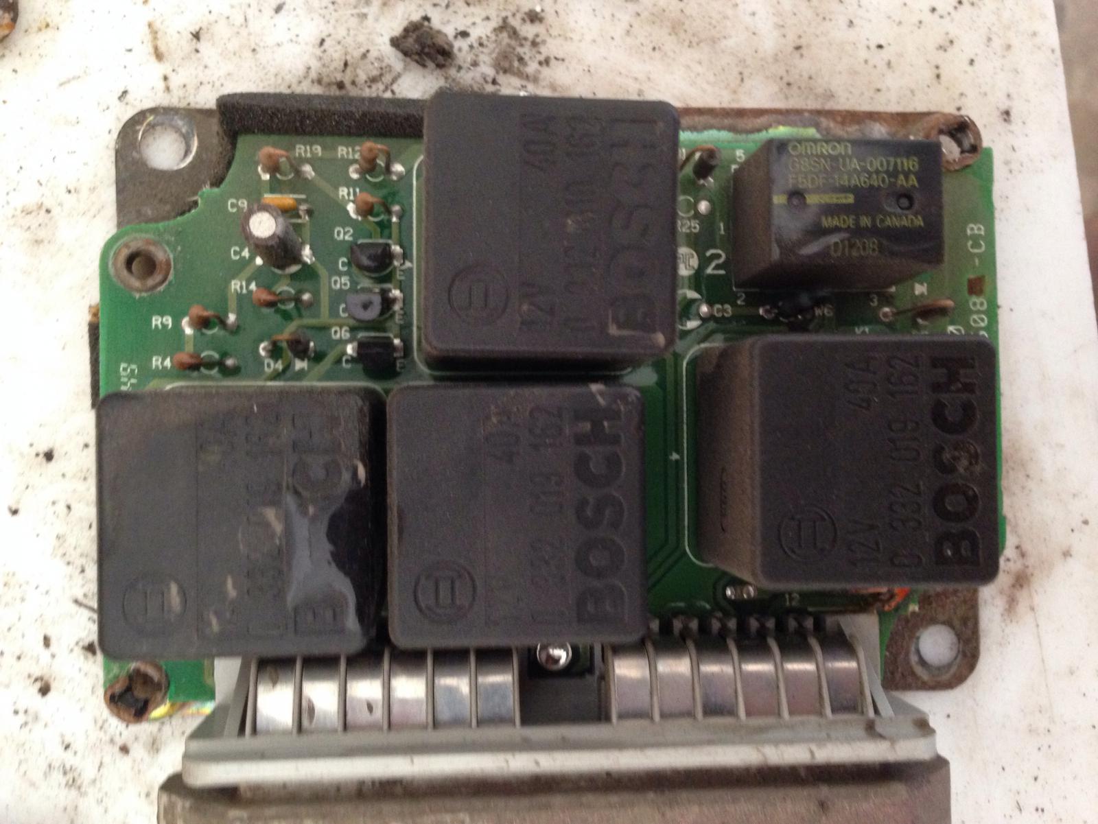

В общем я нашел суперэлектрика от бога просто! Все дело заключалось в том что перегорела Дорожка в блоке CCRM что под правым крылом. Отвинтили, вскрыли, запаяли, собрали обратно. Но теперь сделали чуть по другому, провод идущий к ac clutch мы вывели отдельно, установив дополнительный предохранитель. Все работает как нужно и теперь при поломке в будущем будет ясно сразу что и где полетело.
Электрик нашел эту проблему минут за 10 смотря в схему и перетыкая мультиметром. Сделал не спеша за час и 1500 руб.

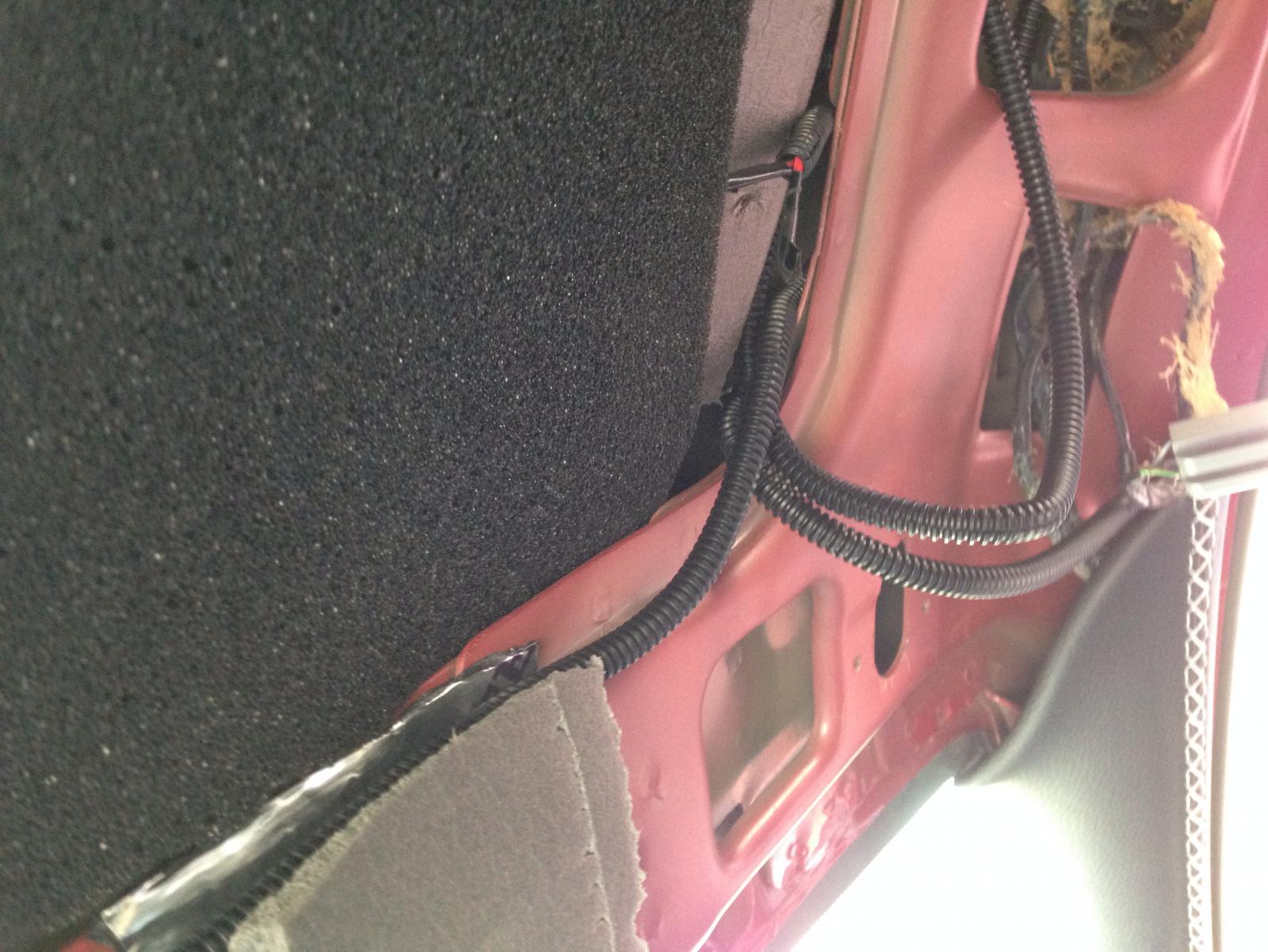

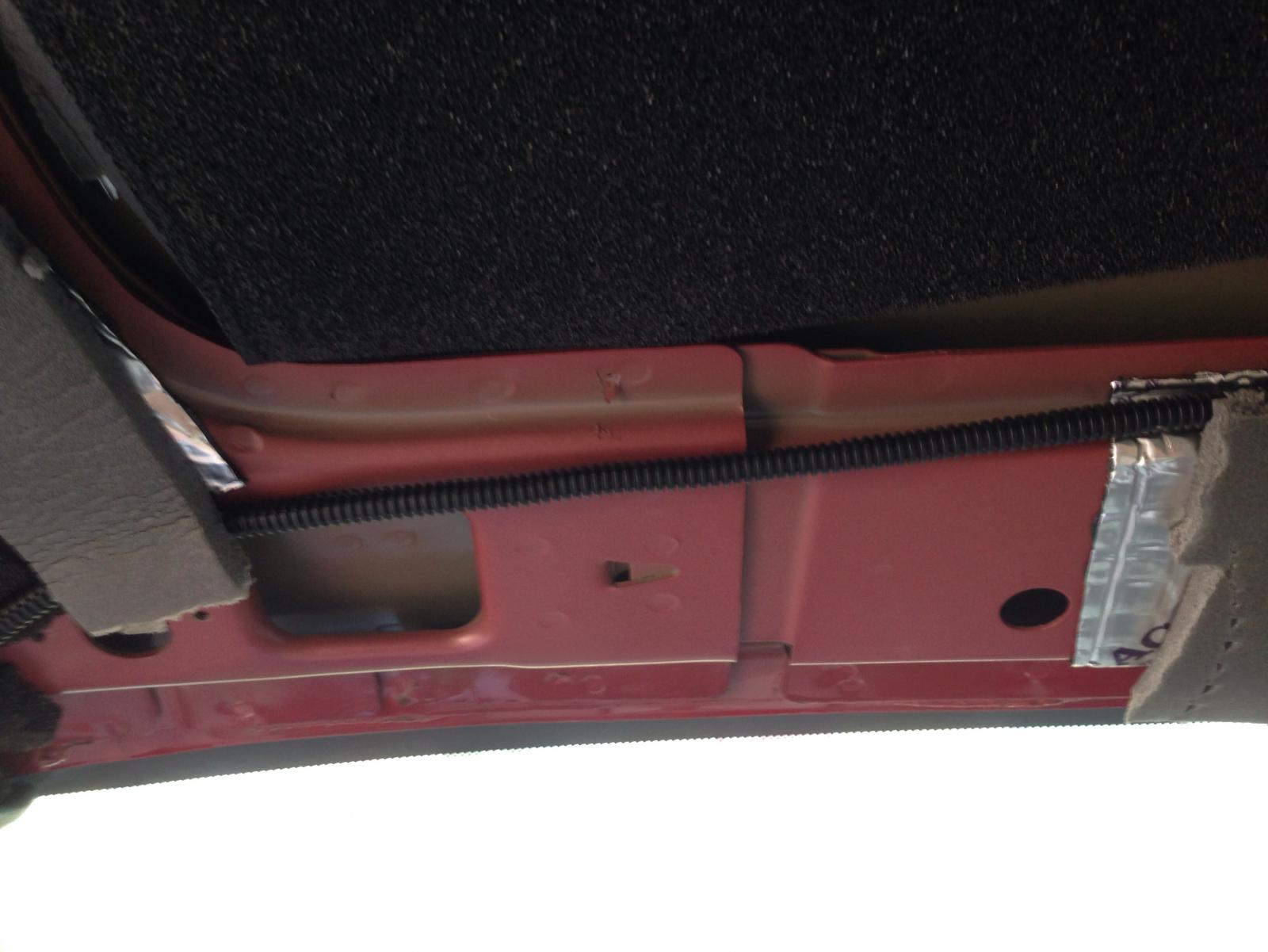

Ну и параллельно провода идущие по крыше одел в гофру, по феншую.
