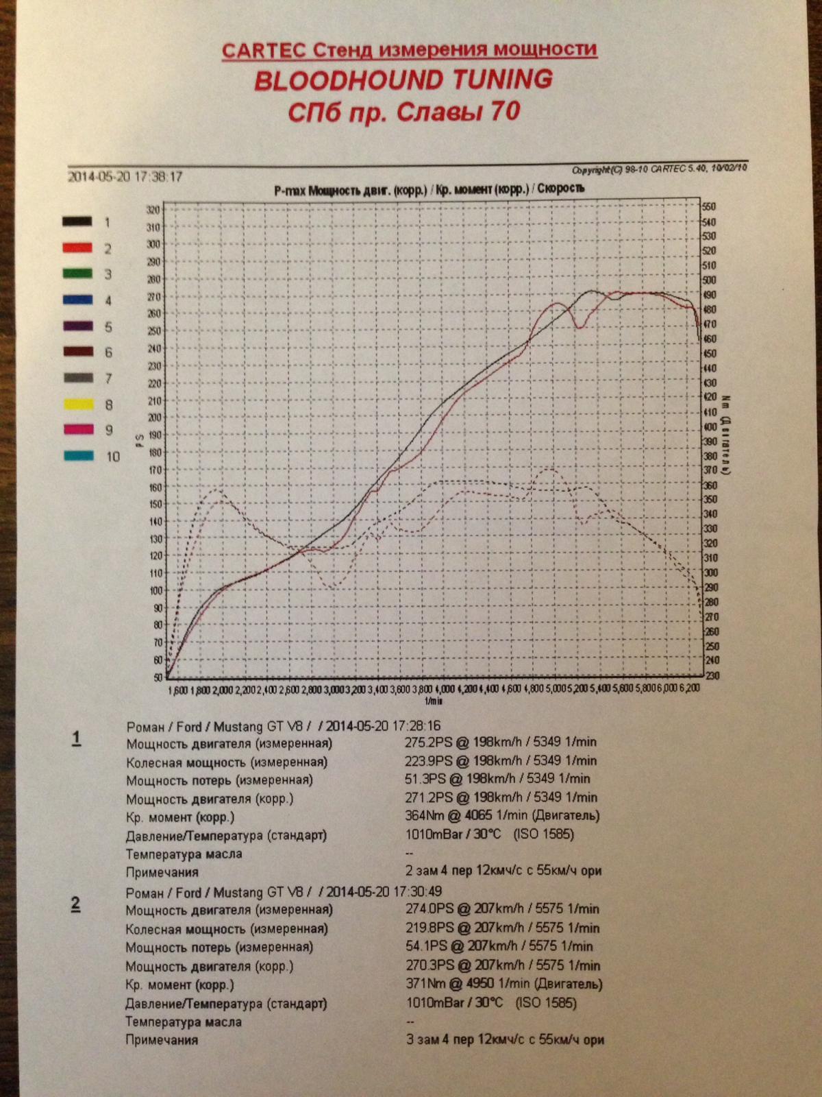

Сегодня заехал на дино стенд посчитать коней. Подопытный Ford Mustang GT 2006 года, коробка автомат, пробег 30т.км., бензин АИ95. Полный сток кроме выхлопных банок Borla. Конь выдал 275 лошадок из 305 по паспорту. 30 лошадей где то пасутся видимо. Правда жарища была под 30 градусов. Вот такая пичаль:)
А теперь вопрос: это нормально или коня стоит почистить изнутри?

Интересны все-таки критерии замера. Измеряли ведь полюбас по колесам, потом только пересчитывали на двиг.
Вот отсюда и вопросы: что за стенд, какая погрешность, как считали и т.д.
Ссылка на сообщение
Поделиться на других сайтах
Измеряли понятное дело по колесам, но у них стенд умный, он каким то хреном сам рассчитывает потери на трансмиссии. Мне объясняли что считается по какому то выбегу автомобиля после сброса газа, но я, в силу своей неграмотности в этом вопросе, мало что понял. Но суть в том, что на большинстве стоковых автомобилей которые они меряли, лошади практически совпадают с паспортными. Графики видел.
Они сами удивились, что такая разница на почти новом автомобиле
Вот размер и детали этого хрена и хотелось бы узнать )) Трансмиссии всех авто индивидуальны, как и двигатели.
Насчет несовпадений - ИМХО это нормально, идеальных условий не бывает. Насколько помню, когда ГТРы начали только собирать, каждому мощность писали индивидуальную.
В наших ПТС, естественно, все стандартизировали. С японским вопросом не сталкивался, но вот американский изучал подробно - у Раушей замеры не всегда совпадают с тем, что написано на официальной бумажке. Вернее, почти всегда не совпадают ;)
Ну и то, что у твоего авто пробег маленький - новым его не делает ;)

Заводы прогонят отдельно НОВЫЕ моторы. Я предпологаю,если поставить новые свечи,катушки,фильтра,форсунки,то можно будет повысить показатели эдак лошадей на 20. Да и кмк,гоняют они на стенде без насоса гур и кондея))) Вот отсюда и потери))) Но на самом деле хрен его знает,мож и стенд бздит))

МОжет стоит съездить на другой стенд?
я знаю люди замерялись и разница на разных стендах была до 20%

10-15 коней ускакали испугавшись жары, это нормально. Остальных надо искать.
+1 к свечам, фильтрам и форсункам. Почистить MAF. Какое масло в двигателе (вязкость, срок) ??
А потом поменять заправку и попробовать ещё разок замериться.
З.Ы. Всё, что написано выше - это при условии, что стенд непогрешим. Но на самом деле, здесь выкладывали статью, в которой исследовалось несколько дино-стендов в Калифорнии в течении одного дня на одном и том же СуперСнейке. Разброс полученных данных поразил - до 15%. Поэтому вывод №1 из статьи - все стенды врут, и врут очень сильно (например: тот же GT на колесах должен теоретически показать 265-270 лс. Принимая погрешность в 15% получаем разброс ожидаемых данных 245 - 290 лс). Вывод №2 - стенды можно использовать только как показатель прироста либо снижения мощности после какой-то доработки.

Стенд находится на проспекте Славы д.70 Санкт-Петербург. Компания бладхаунд www.bood.ru. Цены на сайте можете глянуть. От 6 до 9 тыс пять замеров. Мне делали бесплатно по знакомству, иначе бы удавился. Свечи менял 9 месяцев назад, прошел 10 тыс км пробега. Фильтра и масло 4 месяца назад и 5 тыс км. прошел на них. Масло оригинал моторкрафт 5w20. Замер делал чтобы потом знать прирост после тюнинга. На неделе хочу еще к Буниеву на стенд съездить. Интересно что покажет.
Это много. Чтобы дать(забрать) проценты у показателя мощности достаточно одного только лишь подзабитого фильтра.
Не знаю как в Питере, но вот стоковый фильтр после 300 км по Новосибу, представь что будет через 5000:
