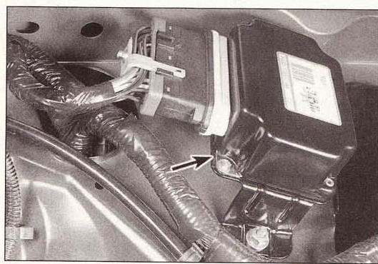

Тимофей Опубликовано 9 Июня 2014 Жалоба Опубликовано 9 Июня 2014 (изменено) А вот воспользуюсь уже созданной темой. У меня нет части трубопровода где датчик виситЮ, и нет разьема на муфту(самой фишки) ее можно где то найти иди подобрать? что за блок ссрм??(не пинайте и где он находится?) + на муфту приходит только когда включено на печке мах норм а/с или всегда + идет???? И где мне если что искать два провода на муфту??(их возможно нет и придется самому кидать с блока ссрм(схему плиз компа все еще нет((( _) спасибо заранее))) Изменено 9 Июня 2014 пользователем Тимофей Цитата

Александр bl4 Опубликовано 9 Июня 2014 Автор Жалоба Опубликовано 9 Июня 2014 А вот воспользуюсь уже созданной темой. У меня нет части трубопровода где датчик виситЮ, и нет разьема на муфту(самой фишки) ее можно где то найти иди подобрать? что за блок ссрм??(не пинайте и где он находится?) + на муфту приходит только когда включено на печке мах норм а/с или всегда + идет???? И где мне если что искать два провода на муфту??(их возможно нет и придется самому кидать с блока ссрм(схему плиз компа все еще нет((( _) спасибо заранее)))на схеме (см выше) нарисован что и куда идет. от выключателя провод который идет на муфту проходит через 2 датчика и блок ссрмглянь сюдаhttp://www.mustangclub.ru/forum/topic/18896-ne-rabotaiuschii-konditcioner-rele-ccrm-resheno/?hl=%D0%BA%D0%BE%D0%BD%D0%B4%D0%B8%D1%86%D0%B8%D0%BE%D0%BD%D0%B5%D1%80блок ссрм см на картинке ниже ,у меня расположен перед радиатором, за бачком для антифриза. Цитата
