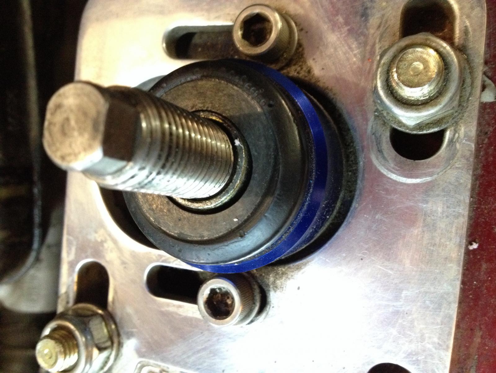

MiDiM Опубликовано 16 Июня 2014 Жалоба Опубликовано 16 Июня 2014 Мужики, а что в них гремит, кто нибудь озадачивался вопросом? Вроде все крепко стянуто, откуда звуки? Цитата
MiDiM Опубликовано 16 Июня 2014 Жалоба Опубликовано 16 Июня 2014 У меня в этом году тоже пошла песня, разобрал, оказывается зазор между резинкой и втулкой... Но вроде с металлом контакта нет, что стучит? Цитата
CheCat Опубликовано 16 Июня 2014 Жалоба Опубликовано 16 Июня 2014 Мужики, а что в них гремит, кто нибудь озадачивался вопросом? Вроде все крепко стянуто, откуда звуки?Просто с ними на кузов передается все, что раньше гасилось резинками... Цитата
CheCat Опубликовано 16 Июня 2014 Жалоба Опубликовано 16 Июня 2014 MMS про резинки не слышали... Цитата
MiDiM Опубликовано 16 Июня 2014 Жалоба Опубликовано 16 Июня 2014 Видимо без них все намного хуже... Сейчас посмотрел люфтит не горизонтально, а вертикально... Вроде все затянуто, а при раскачивании машины ощущается легко биение стойки... В моем случае глухое, так как нет контакта с металлом... Есть мысль сделать большую пластину и зажать ее между стойкой и кузовом, тогда нагрузка на сжатие уйдет в кузов а не в платы... Цитата

MiDiM Опубликовано 17 Июня 2014 Жалоба Опубликовано 17 Июня 2014 Вчера поставил пластину, один хрен слышатся перекаты... Начинаю думать, может с подвеской траблы, но там все новое и в руль вообще не отдается... Цитата
MiDiM Опубликовано 17 Июня 2014 Жалоба Опубликовано 17 Июня 2014 А у меня эти кастер-камбер платы шестой год стоят и ничего не гремит. Пружины - 1.5, платы - саммит.Слав, в твоих платах крепления металлические, без резинок? Цитата
slavik Опубликовано 17 Июня 2014 Жалоба Опубликовано 17 Июня 2014 А у меня эти кастер-камбер платы шестой год стоят и ничего не гремит. Пружины - 1.5, платы - саммит.Слав, в твоих платах крепления металлические, без резинок? Да, резинок нет. Цитата
MiDiM Опубликовано 17 Июня 2014 Жалоба Опубликовано 17 Июня 2014 Твои мысли, где может люфтить? Цитата
slavik Опубликовано 17 Июня 2014 Жалоба Опубликовано 17 Июня 2014 Твои мысли, где может люфтить? А шайбы регулировочные по высоте стоек правильно подобраны? У меня в комплекте три шайбы(проставки) разной толщины, чтобы на заниженной подвеске сохранялся ход амортизатора, т.е. чтобы стойки не были ни поджаты, ни растянуты. Может быть стойки устали, надо поменять комбинацию этих проставок, чтобы убрать слабину (или излишний прижим). Но это я пишу исходя из конструкции своих железок. По фото не могу полностью понять, как твои устроены. Цитата
