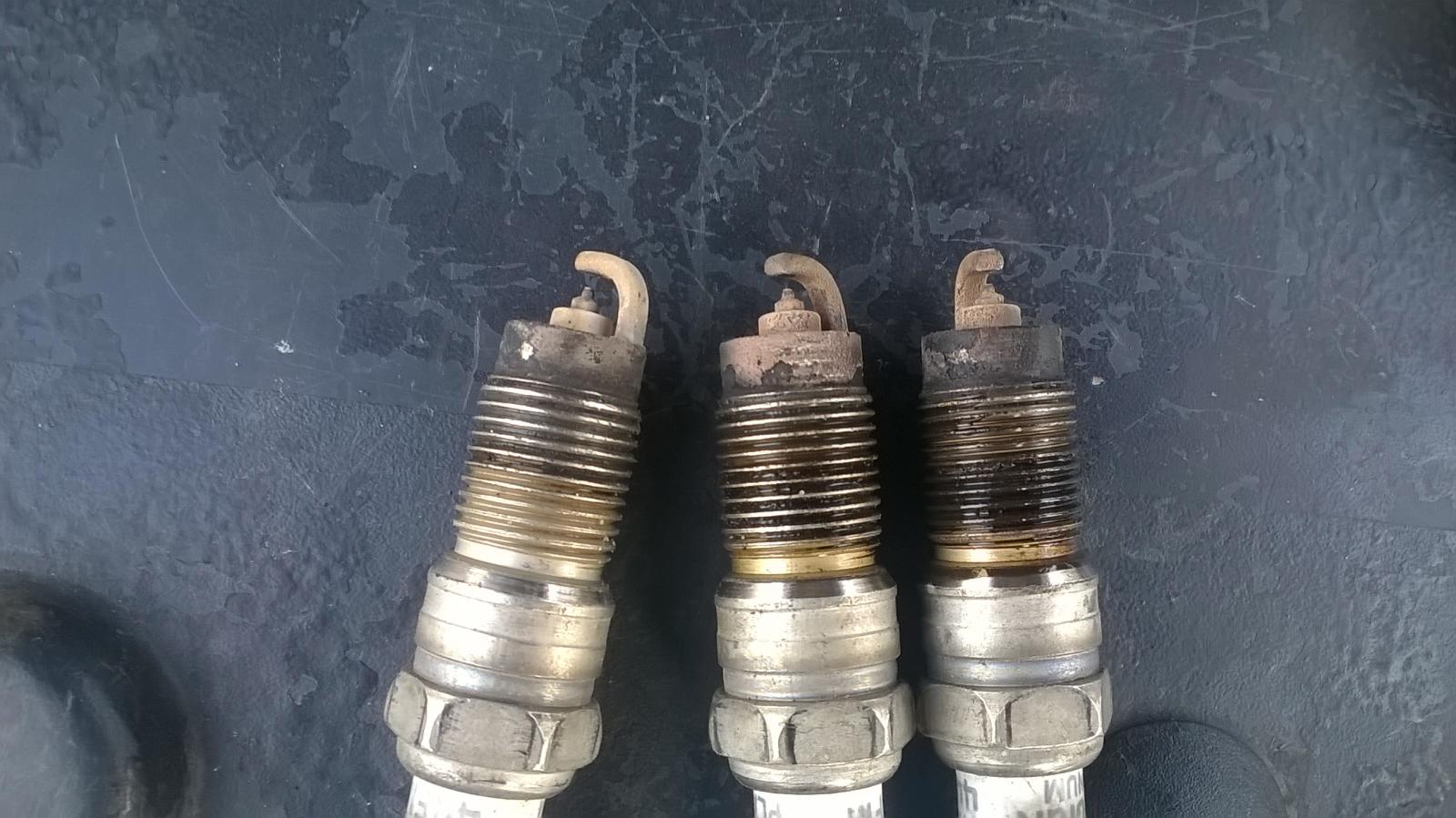

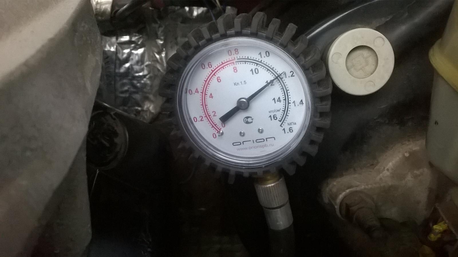

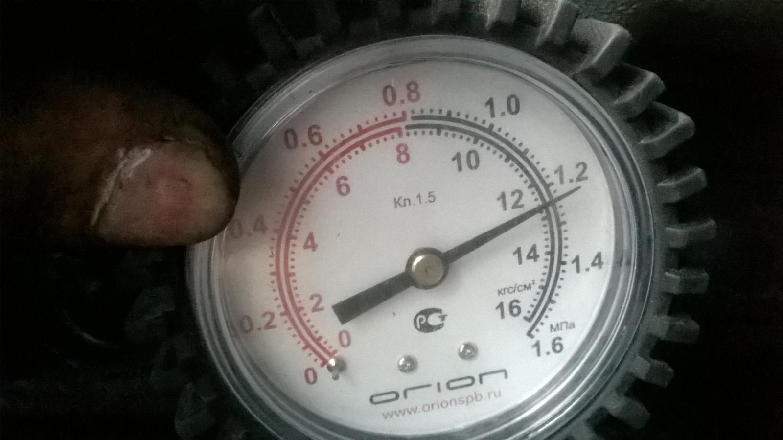

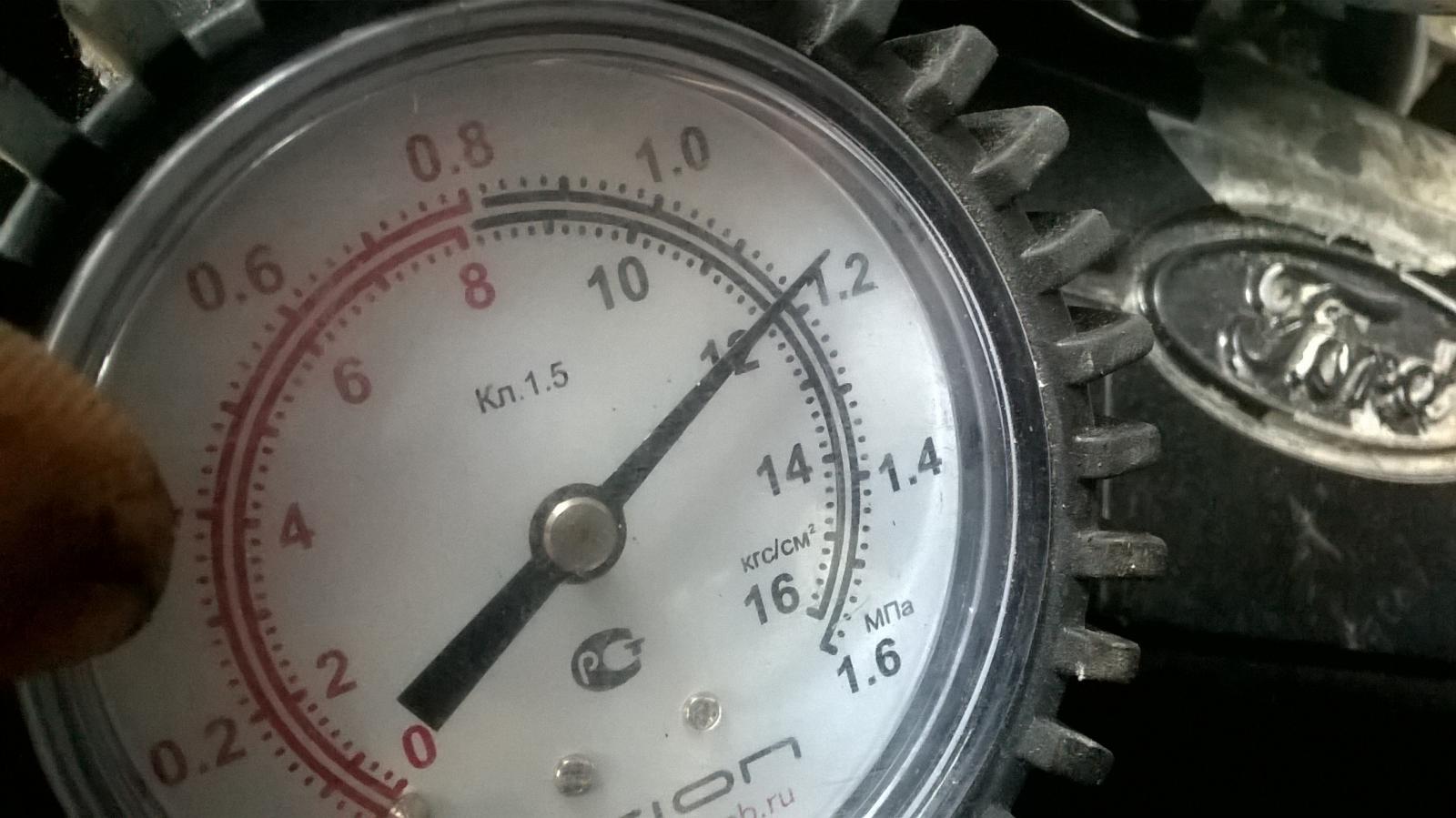

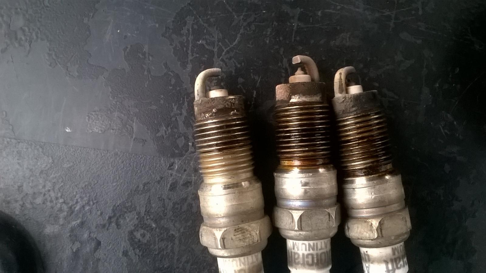

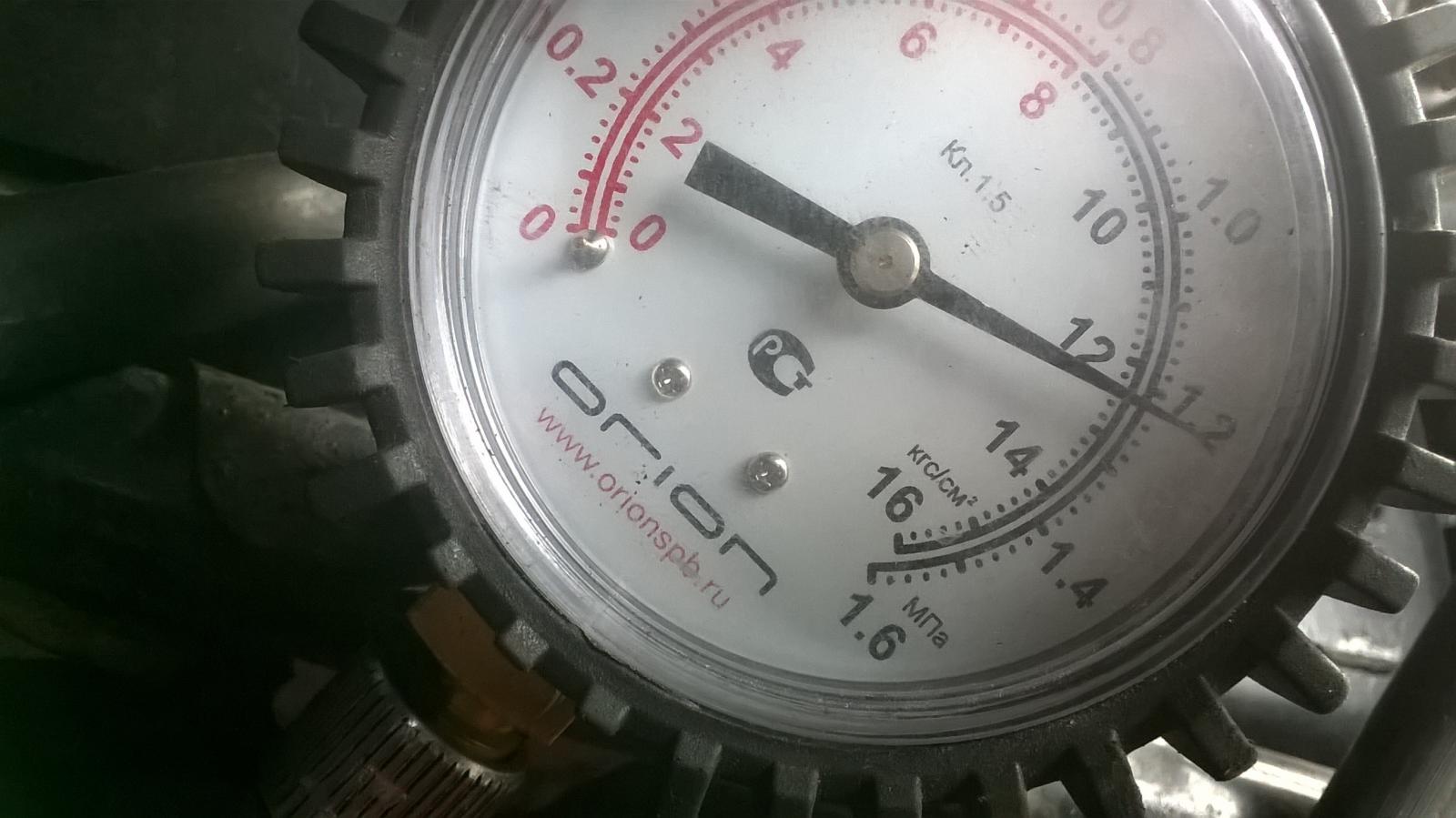

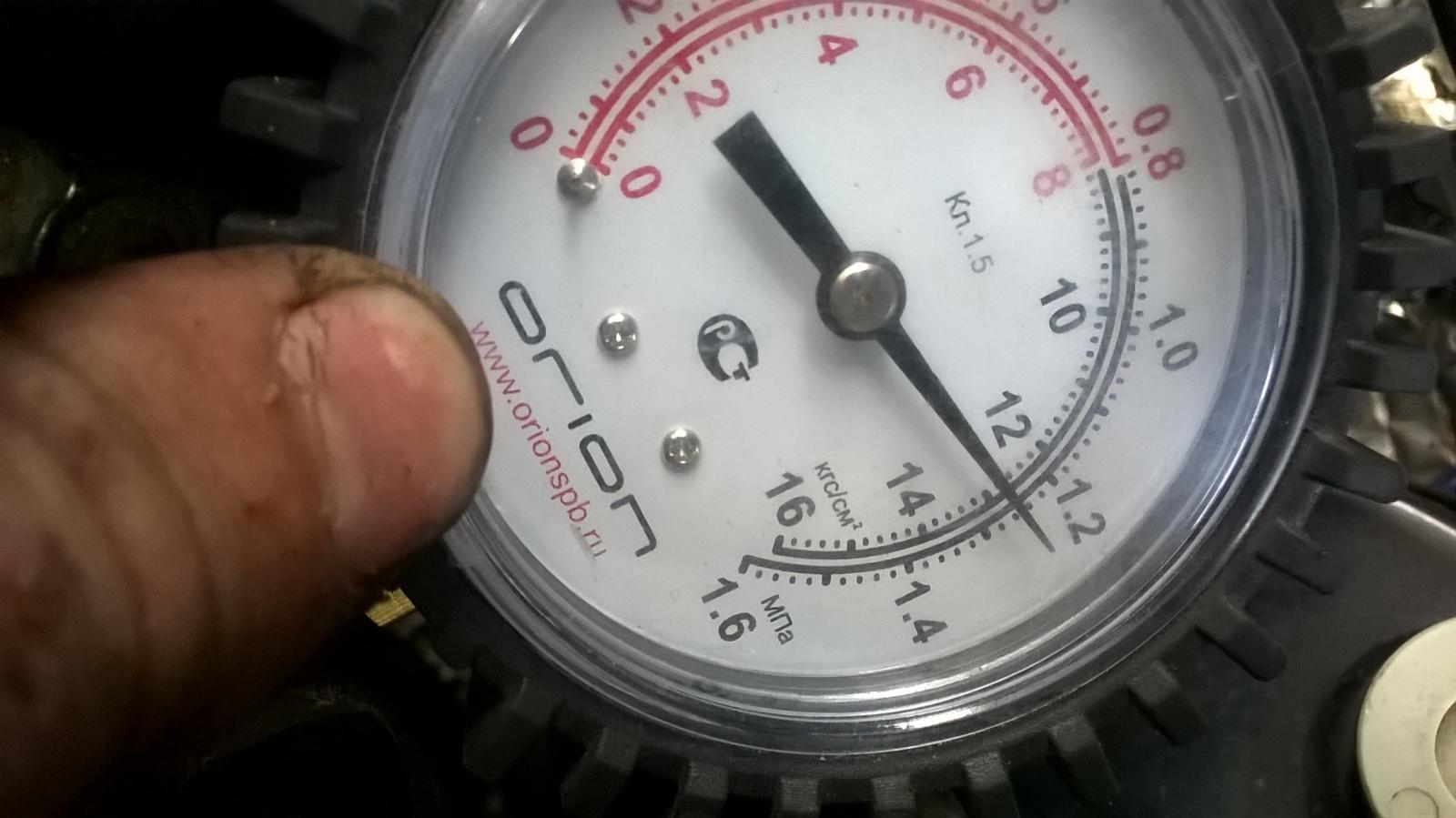

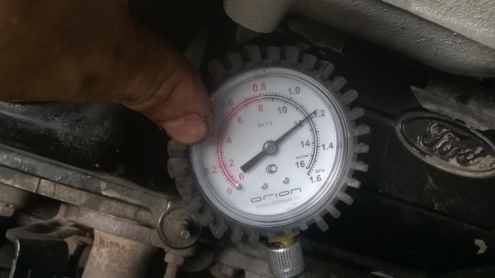

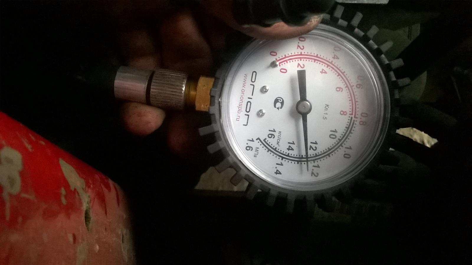

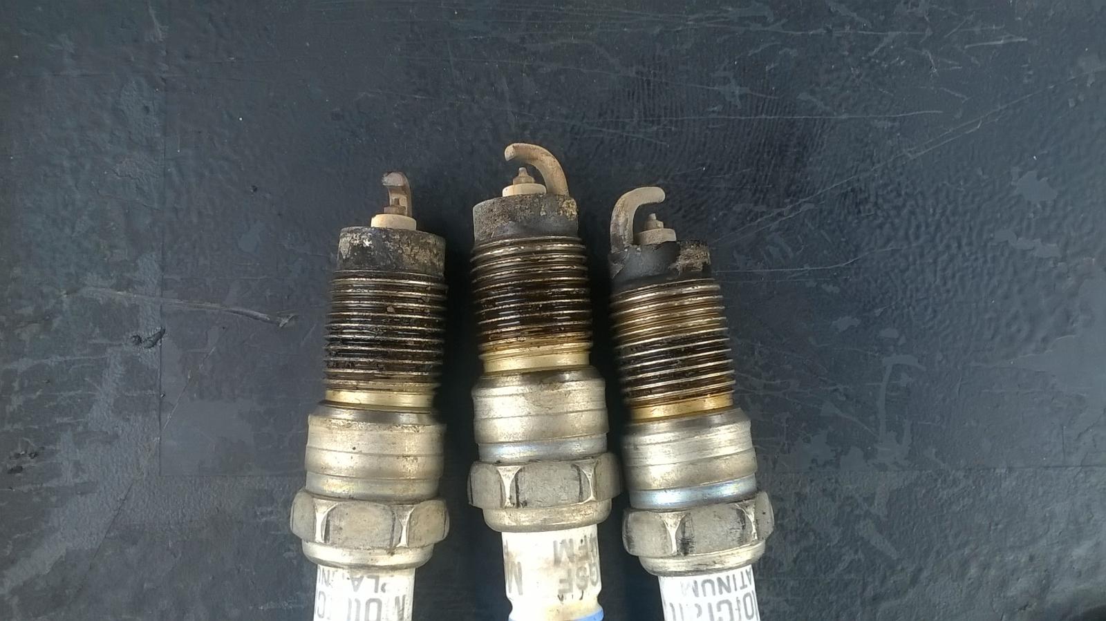

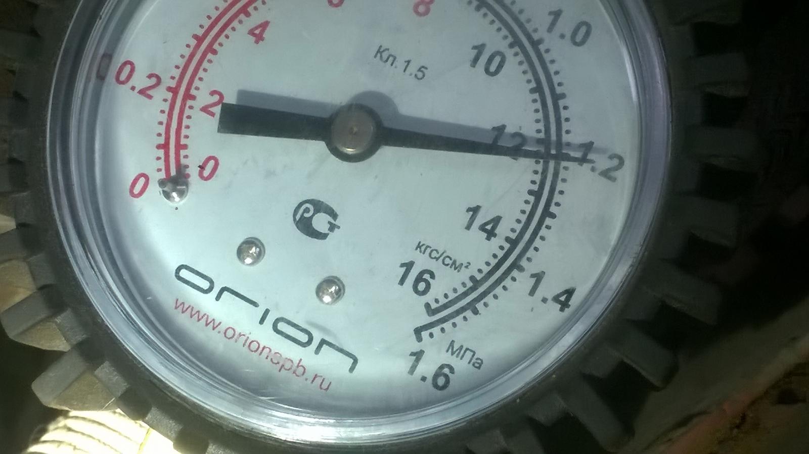

Тимофей Опубликовано 3 Августа 2015 Автор Жалоба Опубликовано 3 Августа 2015 (изменено) Типо апп. Меня запарил расход непонятный масла. Ситуация такая. На практике на щупе моем между верхней и нижней точкой ровно 550 -600 мл масла. При спокойной езде в городе (обороты до 0-2499 масло ест как раньше. примерно 167 грамм масла на 1000 км(практически визуально 1/4 щупа) и то при редких отжигах, так вообще расход масла мизерный). Машина не дымит при любых нагрузках и оборотах, и холодном запуске после простоя.(Ну в плане сизого дыма и прочего. ) Но при езде по трассе на 2500-3000 оборотов масло съело 500 грамм на 450 -500 км. Если вжаривать как надо(жечь покрышки скажем) при 4500, то 125 грамм масла съедает при 1-2 минуты отжига. Озадаченный такой загадкой замерил компрессию. Идеальна во всех цилиндрах(мерил при 60-50 градусах двигателя как по книжке с открытым дроселем, насос отключен). Резьба свеч была у 5 в масле. фото прилагаю.(сопливит из под клапанных крышек точно). Сальник кв задний течь стал, но так много может с него вытекать? заметил только недавно это. УПД: Масло забыл указать 5w-50 мобил.Вопрос. Куда деется масло?1 цилиндр2 цилиндр3456Свечи с лева на право 1-34-6 Изменено 3 Августа 2015 пользователем Тимофей Цитата

root Опубликовано 5 Августа 2015 Жалоба Опубликовано 5 Августа 2015 Померь компрессию на холодном моторе, до того как ты его заводил. Цитата
Тимофей Опубликовано 5 Августа 2015 Автор Жалоба Опубликовано 5 Августа 2015 (изменено) поставить турбину, а лучше две!не смешно. Хватить подкалывать. Померь компрессию на холодном моторе, до того как ты его заводил.какие результаты чему соответствовать будут? Изменено 19 Августа 2015 пользователем KillBill Цитата
root Опубликовано 5 Августа 2015 Жалоба Опубликовано 5 Августа 2015 Померь холодный, а потом горячий. Если есть разница значительная, то возможно масляная компрессия. Перебирать тогда. Еще померь давление масла. Цитата
Тимофей Опубликовано 5 Августа 2015 Автор Жалоба Опубликовано 5 Августа 2015 (изменено) Померь холодный, а потом горячий. Если есть разница значительная, то возможно масляная компрессия. Перебирать тогда. Еще померь давление масла.Ок. Померяю дня через 2 когда выходной будет. Но вот про маслянную компресию. Ведь разве на свечах не должно это было выразится черным нагаром? И помню на девятке жрало масло ведрами, так там и дымило и свечи черные и компресия на горячем по 8-9.давление масла мерял месяца 2 назад,в теме описывал. Все гуд было. Признаков для паники небыло щас. И еще. Про псв. Там насколько большое разряжение должно быть когда с впускного рукава снимаешь? палец присасывает средне. А не выдавливает.. Изменено 5 Августа 2015 пользователем Тимофей Цитата
root Опубликовано 5 Августа 2015 Жалоба Опубликовано 5 Августа 2015 Короче мерить компрессию, давление масла и разряжение. Про палец не скажу)) Цитата

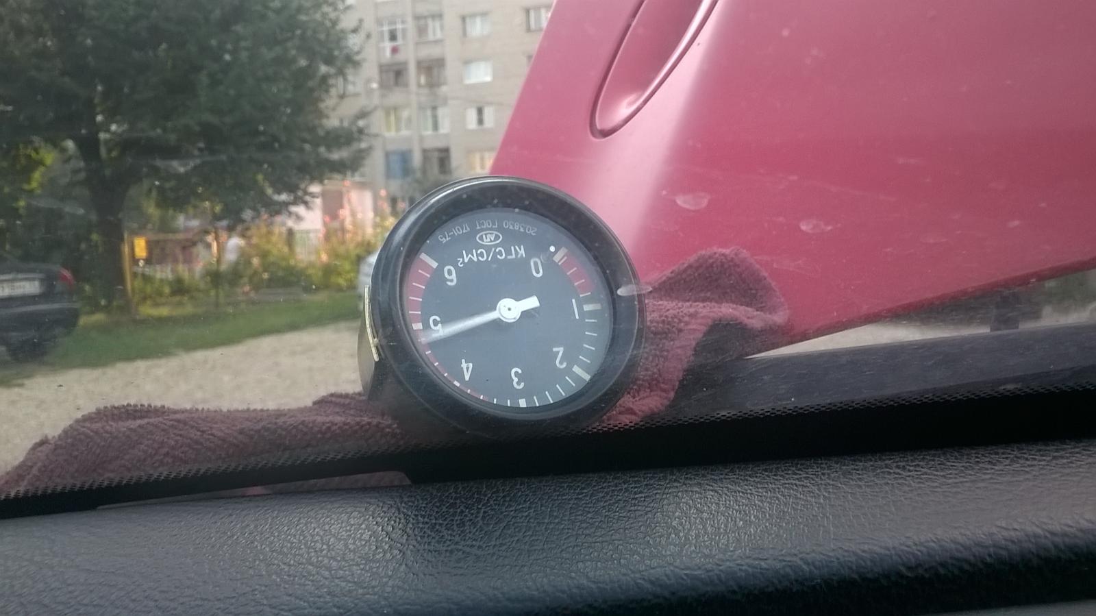

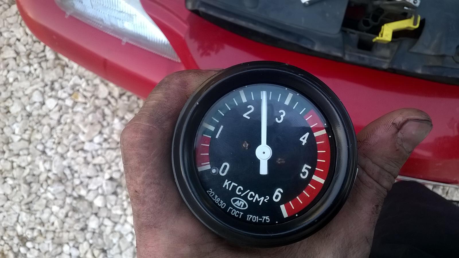

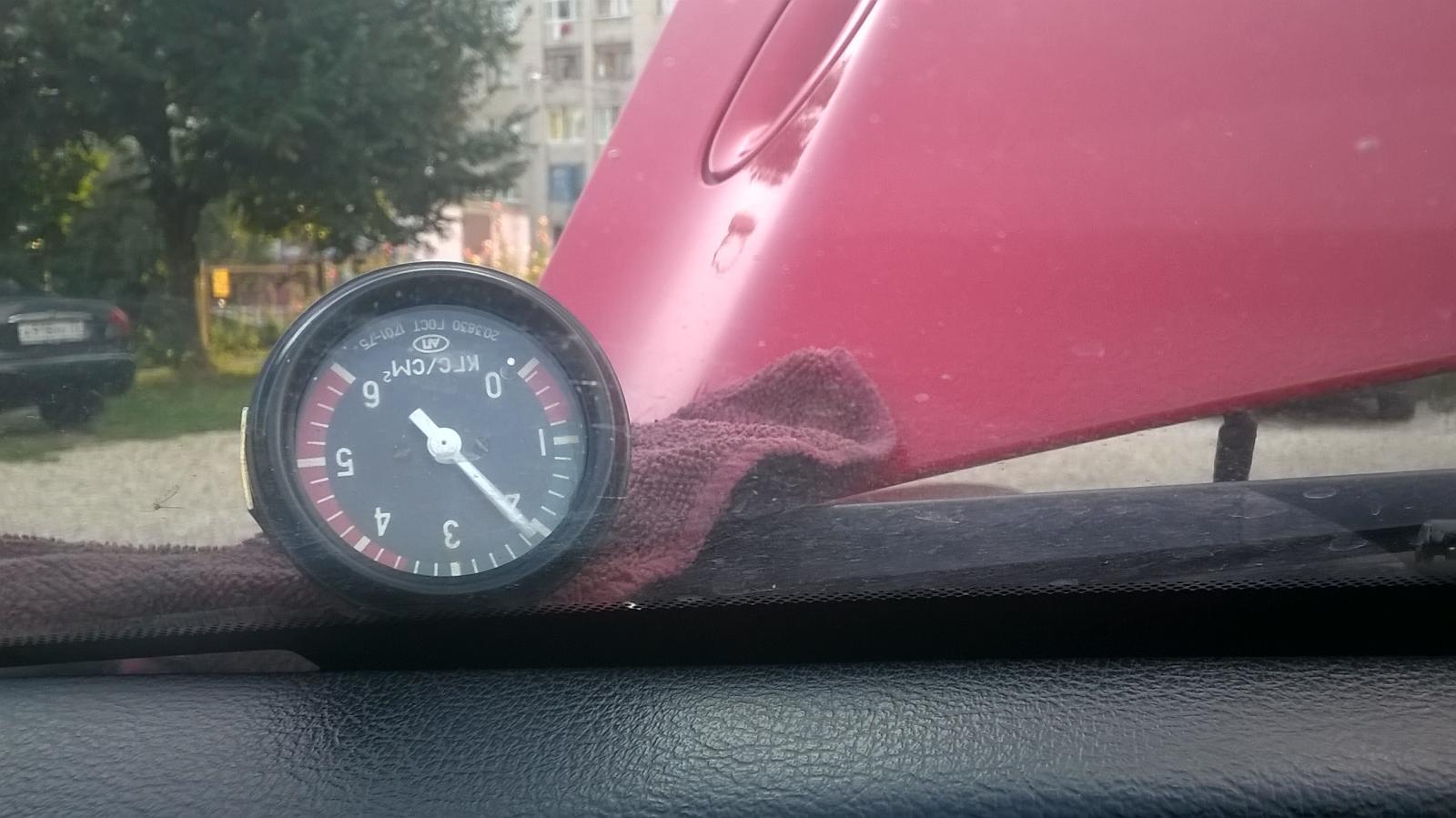

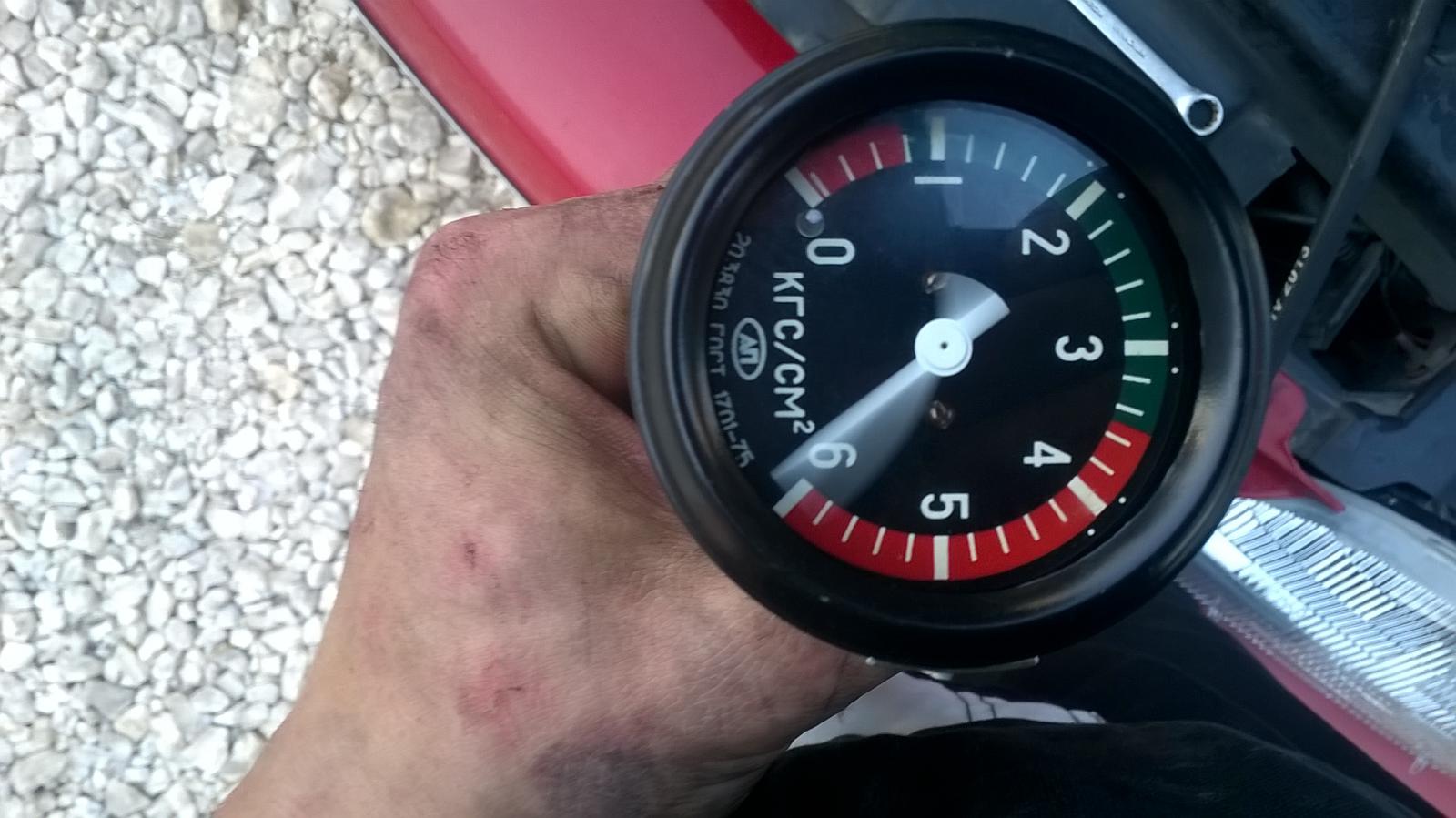

Тимофей Опубликовано 9 Августа 2015 Автор Жалоба Опубликовано 9 Августа 2015 В общем померил я давление на холодную. Конь простоял ночь и день без движения. За бортом было +25-30 градусов. Результаты те же что на горячую.1 цилиндр23456Свечи 1-34-6При замере давления масла стрелка почему то прыгала (к примеру от 5 до 6 очень очень быстиро. Подозреваю что прибор сломался, из за очень низкого качества запчастей, если судить по шлангу когда первый раз мерил)На холодную 5-6 барИ при 80 градусах(стрелка начала дрожать в более мелком диапазоне, но скорость все так же быстро)1500 оборотовХолостой ход на 85-89 градусах Ну комрады, я в полном замешательстве) Машина все так же не дымит и прочее. Загадка прям. Цитата
