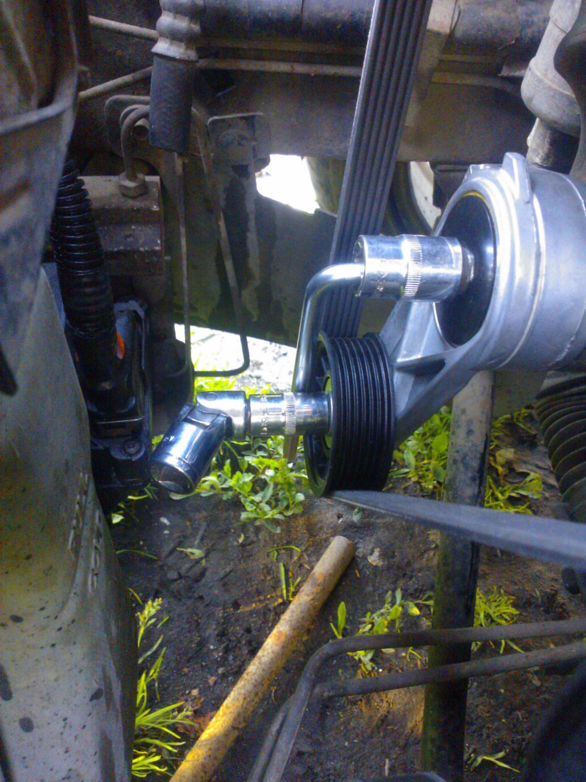

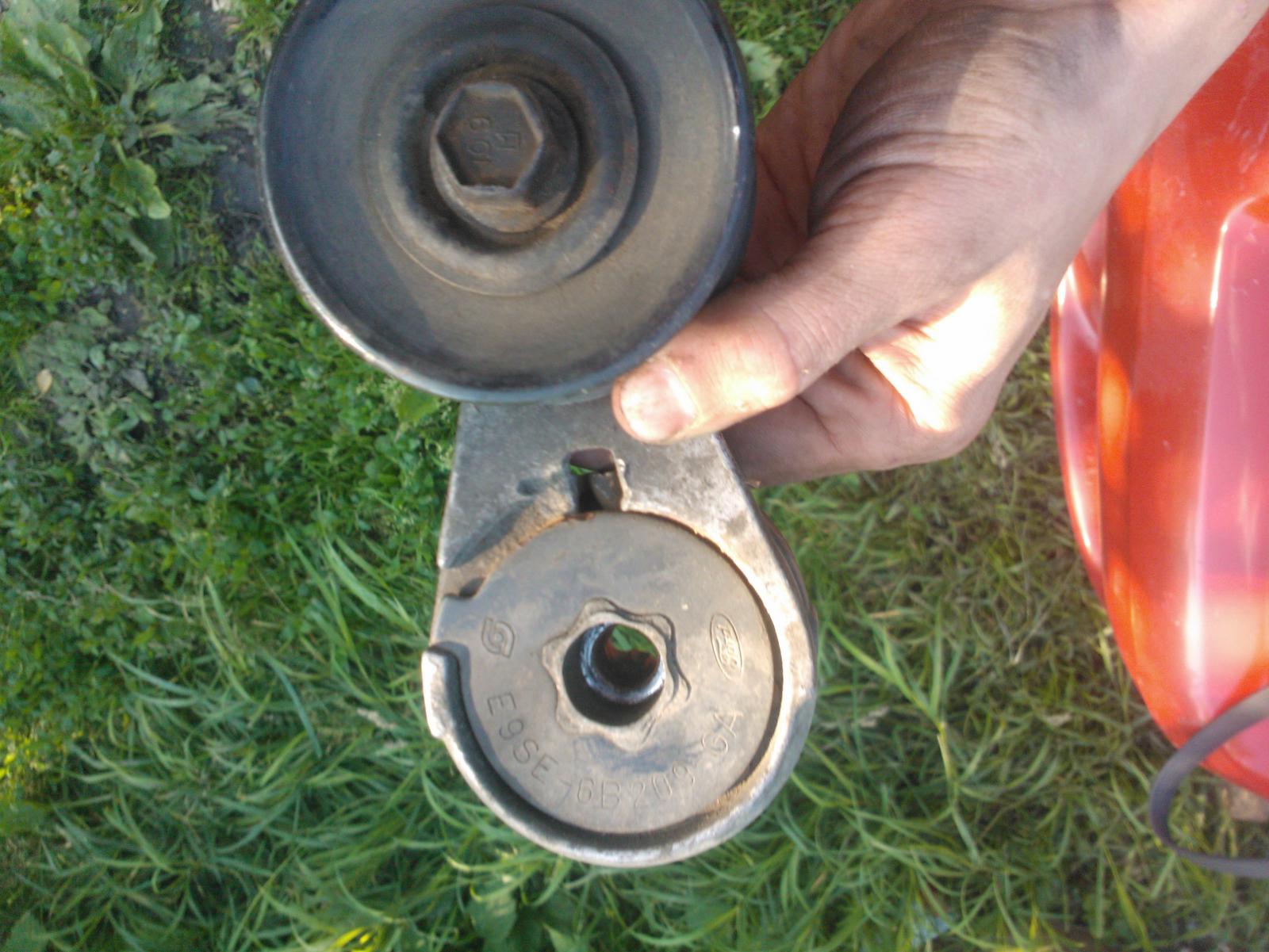

Тимофей Опубликовано 12 Октября 2014 Автор Жалоба Опубликовано 12 Октября 2014 Ребят, помогите еще с приводным ремнем. Я запарился, свистит ремень приводной. : месяцев назад меняли шкив на гене, был ремень 6ПК2400 и старый еще заводской натяжитель. Все было отлично. Но потом натяжителью пришел каюк и я заказал от дайко ремень и натяжитель. Пришел вот такой и ремень 6ПК2500. и вот тут начало все скрипеть. Т.е когда на холодную завожу 10 сек свистит, стрелка на вольтаже на 10 вольтах, потом нормально, и при каждой заводке свистит прокручивая на гене. В дождь ваще алес, попадает постоянно вода(все шторки внизу на месте) и тоже свистит. А сам натяжитель в положении "пОЛНОСТЬЮ ОТПУЩЕН" Т.Е ОН НИКАКОГО НЕ ДАЕТ НАТЯЖЕНИЯ И В В ИСХОНОМ ПОЛОЖЕНИИ С РЕМНЕМ, ТАК ЖЕ КАК И БЕЗ НЕГО(НУ В ОБЩЕМ ЕСЛИ ЕГО СНЯТЬ РЕМЕНЬ, ОН В ТО ЖЕ ПОЛОЖЕНИи останется, сори за капс, лень перепечатывать.) Ремень в картинках ниже с натяжителем. Цитата

Тимофей Опубликовано 12 Октября 2014 Автор Жалоба Опубликовано 12 Октября 2014 (изменено) поставь старый ремень, делов тоЗабыл написать) старый не налазиет) натяжитель не сгинается настолько чтобы его воткнуть, но там 2 места под пазы натяжителя, надо попробовать переставить. Я тож надеялся что старый налезет Изменено 12 Октября 2014 пользователем Тимофей Цитата
GuitarMan Опубликовано 12 Октября 2014 Жалоба Опубликовано 12 Октября 2014 купи какойнить 2420 Цитата
Тимофей Опубликовано 13 Октября 2014 Автор Жалоба Опубликовано 13 Октября 2014 С ремнем разобрался, поставил в другие пазы, и при полном оттягивании, залез 2400,хоть и с трудом. Теперь другое. Горел чек, во время езды погас, думал лампочка, но после нового запуска, лампа показала что впорядке она, но чек так же не горел. Прочел ошибки, 340 та же, с датчиком но чек все не горел. Что случилось? Цитата
