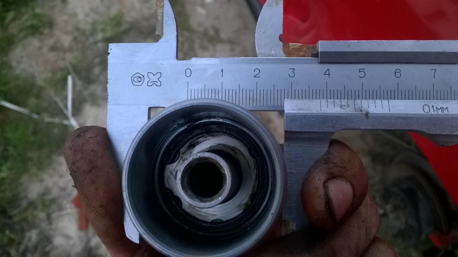

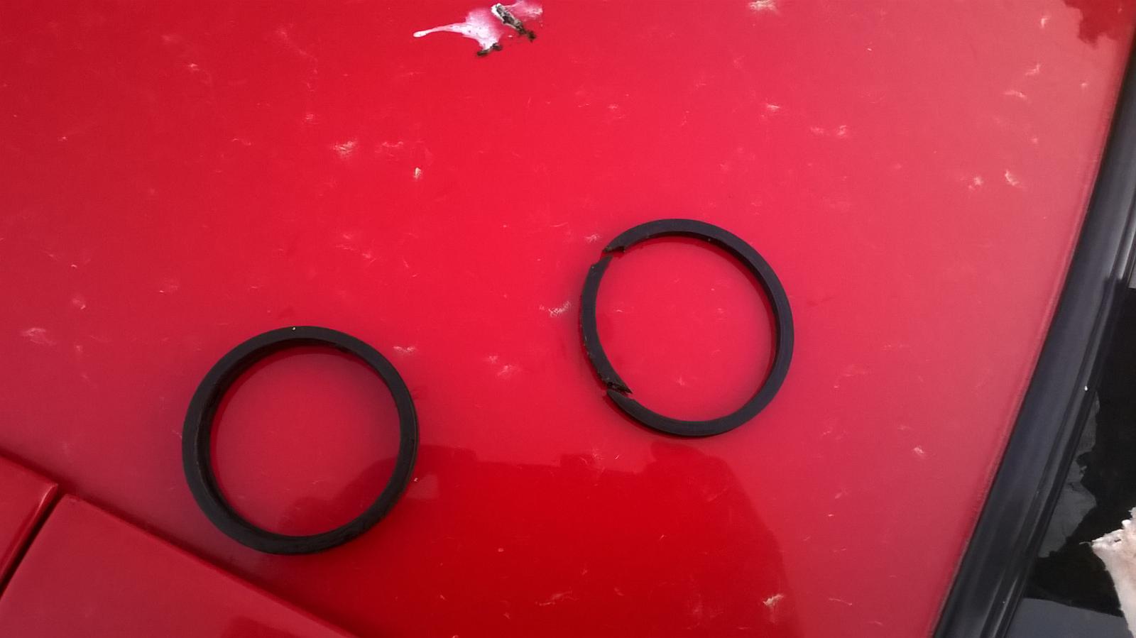

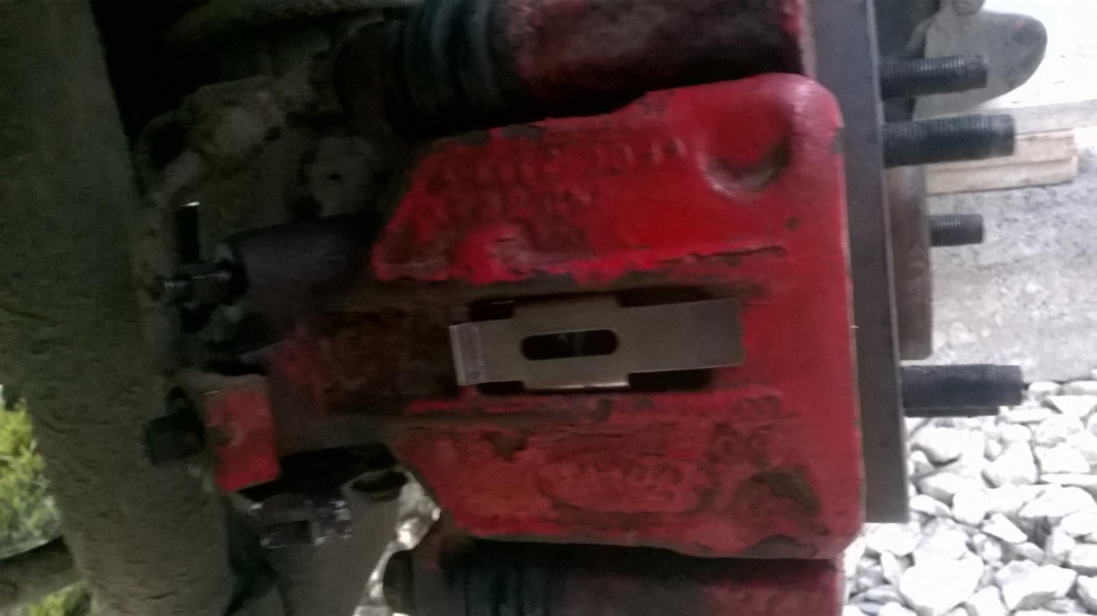

И апну тему. Тут срочный ликбез нужен)) № дня назад менял у суппортов резинки основные манжеты и пыльник.(для остальных нет инструмента) . и каким образом вышло что на левом суппорте Диаметр поршня 38.5мм
post-10763-0-32115100-1434016885_thumb.j
post-10763-0-65861200-1434016903_thumb.j
. А на правом 41.5 ??

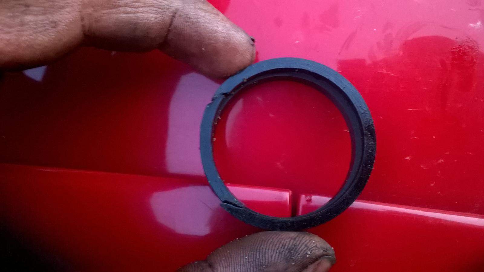

Как так то? Я сень пень манжета не налезла и порвалась.
post-10763-0-35059900-1434016863_thumb.j
post-10763-0-69640800-1434016876_thumb.j

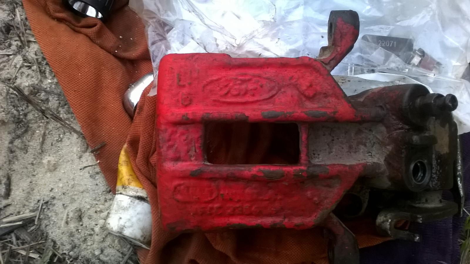

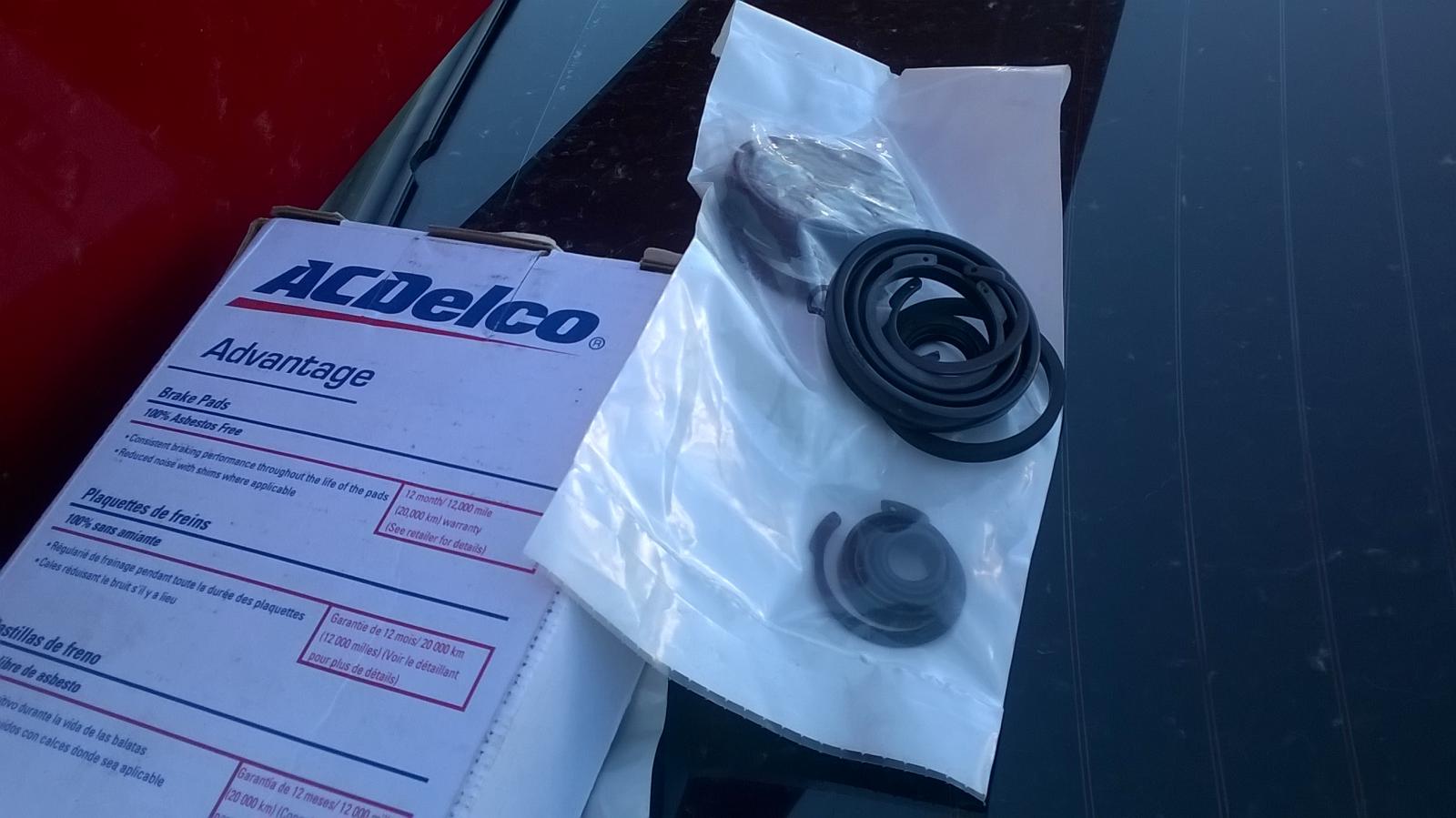

Хотя я ее тянул чтобы хоть как то стала больше(даже удалось). Обьясните пожалуйста. с права стоит не оригинал чтоли? Ремкоплект такой обычный.

Конечно суппорт не родной.
Так он ваще с другого авто или это автермаркет вместо стокового? хотя маркировка форд прослеживается(логотип) но остальные цыфры нечитабельные((
разные тормозилки крайне небезопасно. бери пару бу в хор сост и не парь моск
мне интересно откуда он такой. С тачки другой или блин покупали такой как замена стоку.
