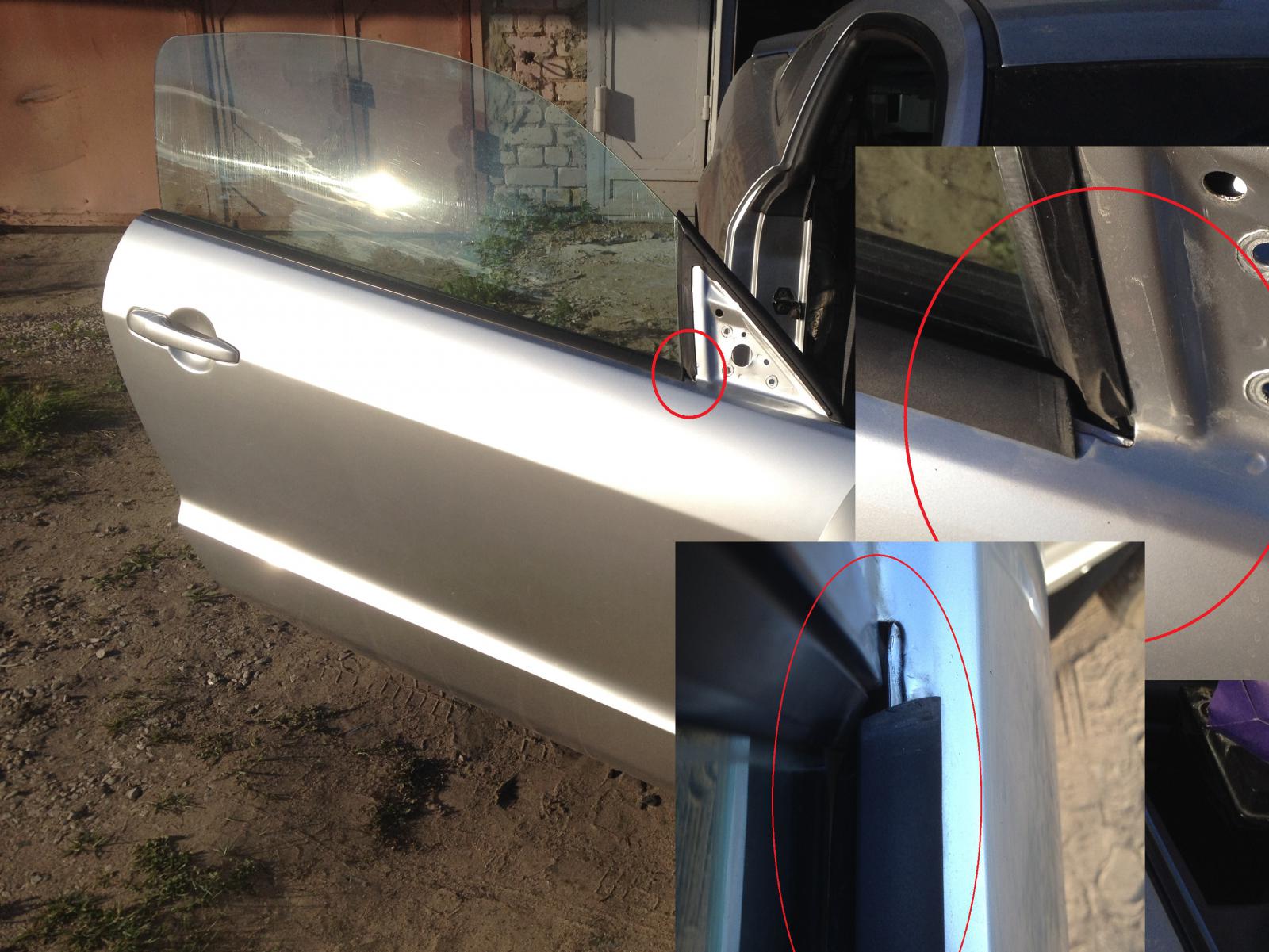

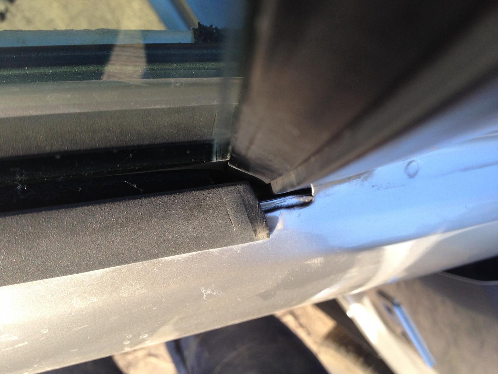

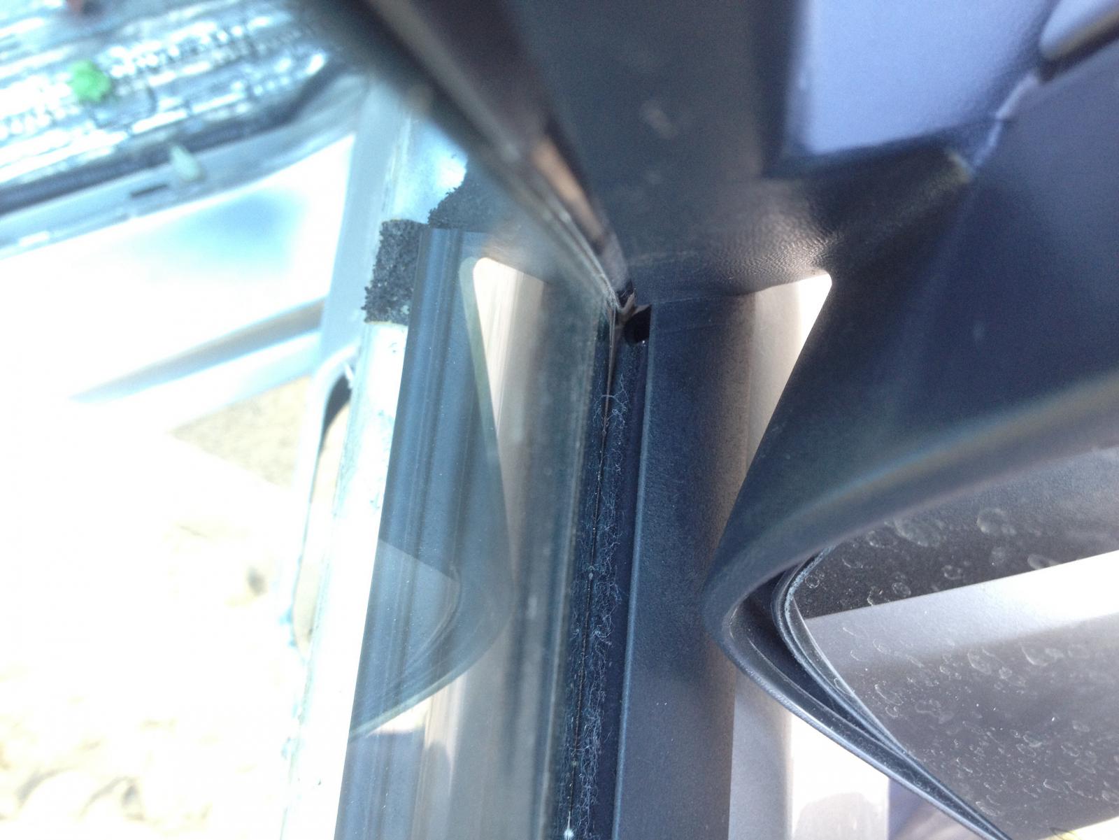

По зеркалу тоже нашел куда вода течет.
Там щель между стеклом и уплотнителем присутствует небольшая. И в углу межлу уплотнителем, стеклом и зеркалом дырень около 1,5 см квадратных. Вот туда вода ручьем и течет.

А хрена ли там смотреть? Ты аккуратно подцепи этот уплотнитель стекла наружный, начиная от торца двери (стекло нужно предварительно опустить), сними его целиком и поставь так, чтобы не было зазора с корпусом зеркала.
да там 2см! А с торца двери он по расстоянию нормально стоит. Либо этот уплотнитель укорочен, либо не знаю...

Ну у меня если его задвинуть прям до упора (а он проходит под корпус зеркала на пару см) то с торца двери немного не хватает (не помню сколько, около 1см). Поэтому я чуть оттаскиваю его назад, на этот сантиметр

учитывая что торцы у этого уплотнителя косые, померил в самой длинной части, если моя рулетка не врет это 102,5 см.
Ещё раз посмотрел на твои фото. Правильно ли я понимаю, что та дырень, о которой ты говоришь видна только при снятом корпусе зеркала?

Дырень в железе, длинная такая, видна только при снятом зеркале. А вот небольшой квадрат видно всегда. Там где-то 7*7мм
Померить не удалось, но визуально мой уплотнитель подходит вплотную к уплотнителю зеркала. Даже маленькой щели нет.

Ну, на моей блондинке такого определенно нет. И когда снимал, также вспомнил что со стороны торца двери у этого уплотнителя есть такой конусообразный отросток, который входит в соответсвующее отверстие на двери, в итоге вариантов поставить глубже-ближе не остается. Надо бы глянуть каталоги - может правда заменилась деталь.

посмотрел по каталогу. с декабря 2005 года уплотнитель изменен. Возможно как раз стал немного другой с конца и закрывает эту дырку.
