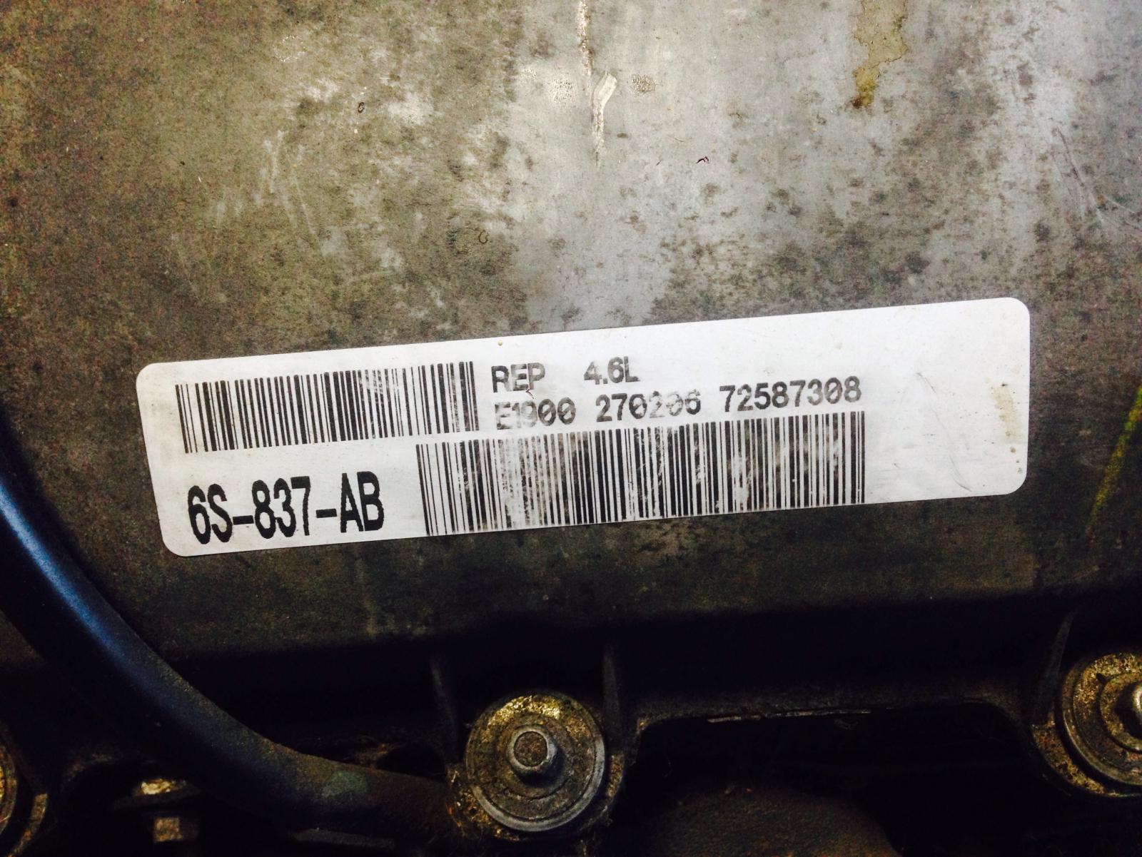

WarFin Опубликовано 31 Августа 2015 Жалоба Опубликовано 31 Августа 2015 Как определить год выпуска двигателя? Есть фото наклеек Цитата
Noirem Опубликовано 31 Августа 2015 Жалоба Опубликовано 31 Августа 2015 (изменено) Как определить год выпуска двигателя? Есть фото наклеек E1900 - Romeo Engine Plant (или REP) (для WINSDOR полагаю WEP)270206 - Дата производства в формате ДДММГГ72587 - Серийный номер двигателя 308 - код двигателя (полагаю для 4.6L 3V) Чувак связывался с REP и ему дали ответОригинал тут (архив): http://www.mach1registry.org/forums/archive/index.php/t-6963.html PS. Пока искал наткнулся на статью по разбору кодов FORDhttp://automotivemileposts.com/ford/fordpartnumbers.html - для общего развития Изменено 31 Августа 2015 пользователем Noirem Цитата
WarFin Опубликовано 31 Августа 2015 Жалоба Опубликовано 31 Августа 2015 (изменено) Спасибо!) значит он 2004 модельного года! Изменено 31 Августа 2015 пользователем WarFin Цитата
