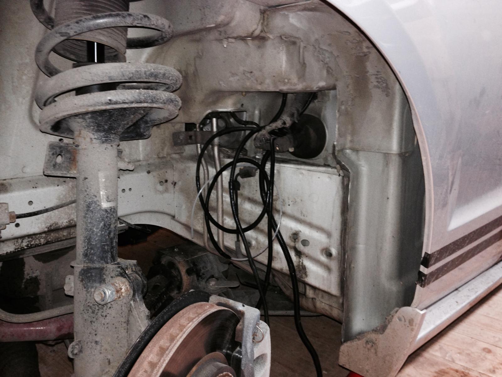

greediness 3 Опубликовано 26 Ноября 2014 Автор Жалоба Поделиться Опубликовано 26 Ноября 2014 (изменено) на этой неделе оборудовал новое стойло. и немного занимался проводкой. Вдруг кому полезно будет.. для того, чтобы протянуть из салона проводок в подкапотное - порядок действий:- домкратим машину- снимаем колесо- снимаем подкрылок (защиту, для пассажирской обе половинки, для водительсвой достаточно одной)- срезаем "пимпочку" на резинке (там есть для доп. проводки)- тянем все в гофре!!! Изменено 26 Ноября 2014 пользователем mrak88bes залил картинки сюда. старайся заливать их на форум, так удобней смотреть ;) Ссылка на сообщение Поделиться на других сайтах
