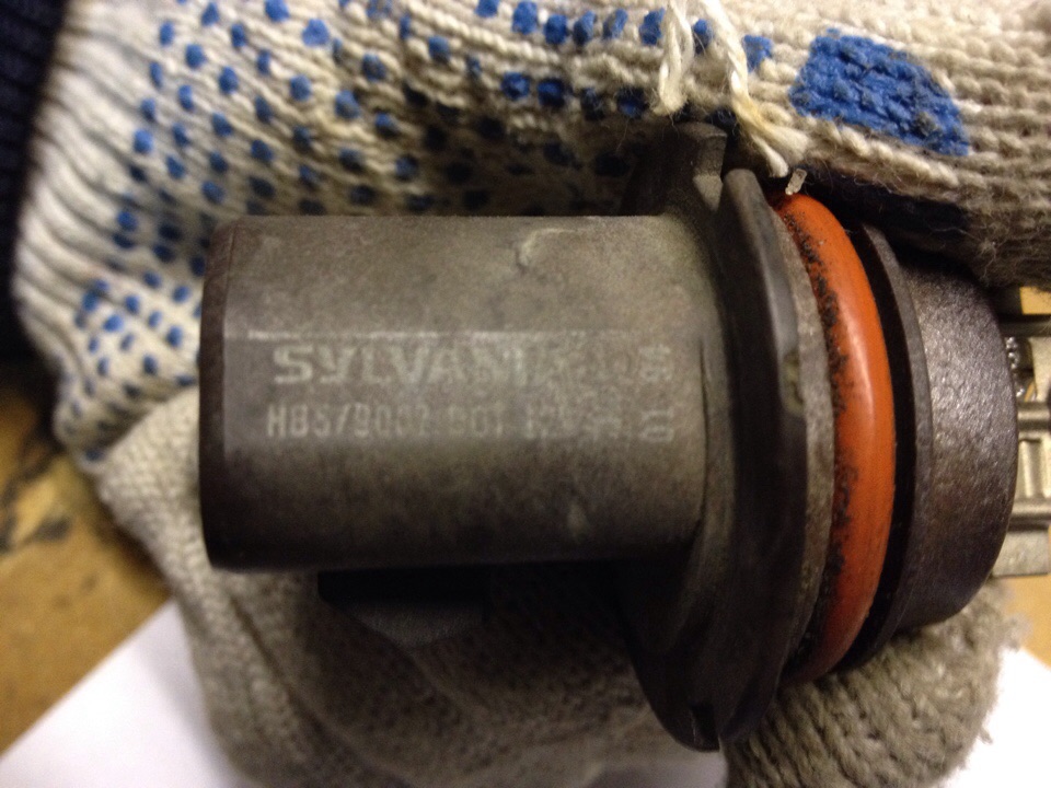

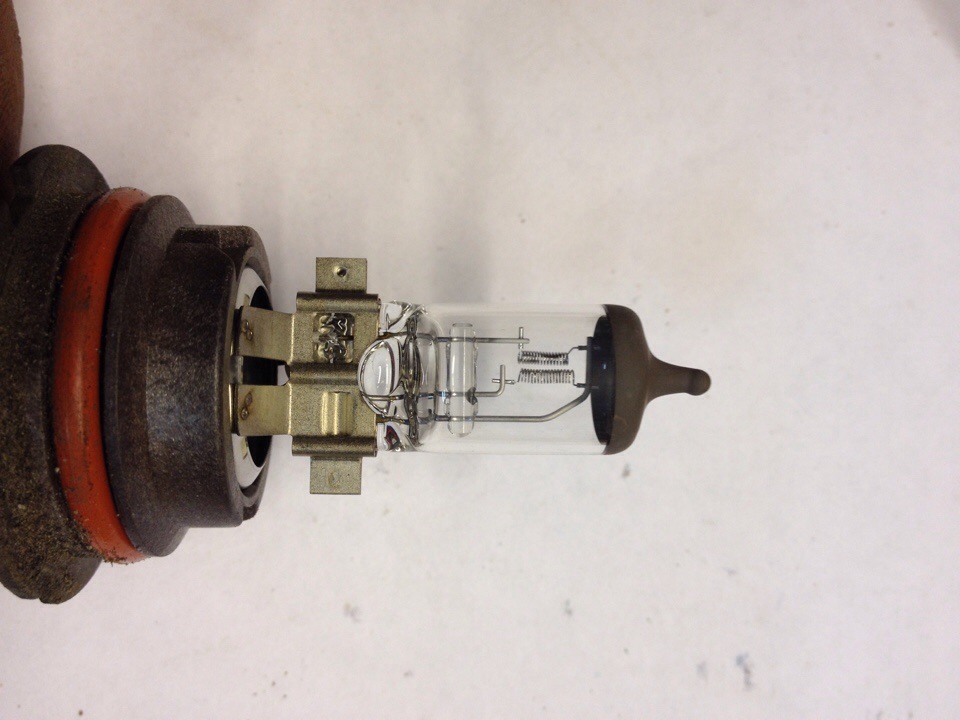

Всем привет! Помогите определить, что это за лампы? Типа h4, h11 или еще что. В местном магазине по фото не смогли подобрать(((
post-10870-0-80492800-1420488093_thumb.j
post-10870-0-72773300-1420488112_thumb.j
Вот такие у меня...
В местном магазе есть, правда цена какая-то космическая 1500 руб
post-8537-0-08101000-1420493857_thumb.jp
Себе брал silvania рублей 400 за штуку, как помнится
у SN95 9007
у Фокса 9004
Парт номера например у Phillips соответственно 9007 и 9004
Сокеты должны быть разные по точкам замка
Спасибо за развернутые адекватные ответы))) Очень порадовало, плюсую))
post-10870-0-53009100-1420567003_thumb.j
post-10870-0-58637400-1420567015_thumb.j
в моем местном магазине HB-5 стоит 1000 рублей за штуку. причем лампы от фирмы нарва чтоль. Обычная фирма..
Угу, на мой резонный вопрос: вычо, ахренели?! Мне ответили - у тебяж редкий эксклюзивный авто - плати!)))
