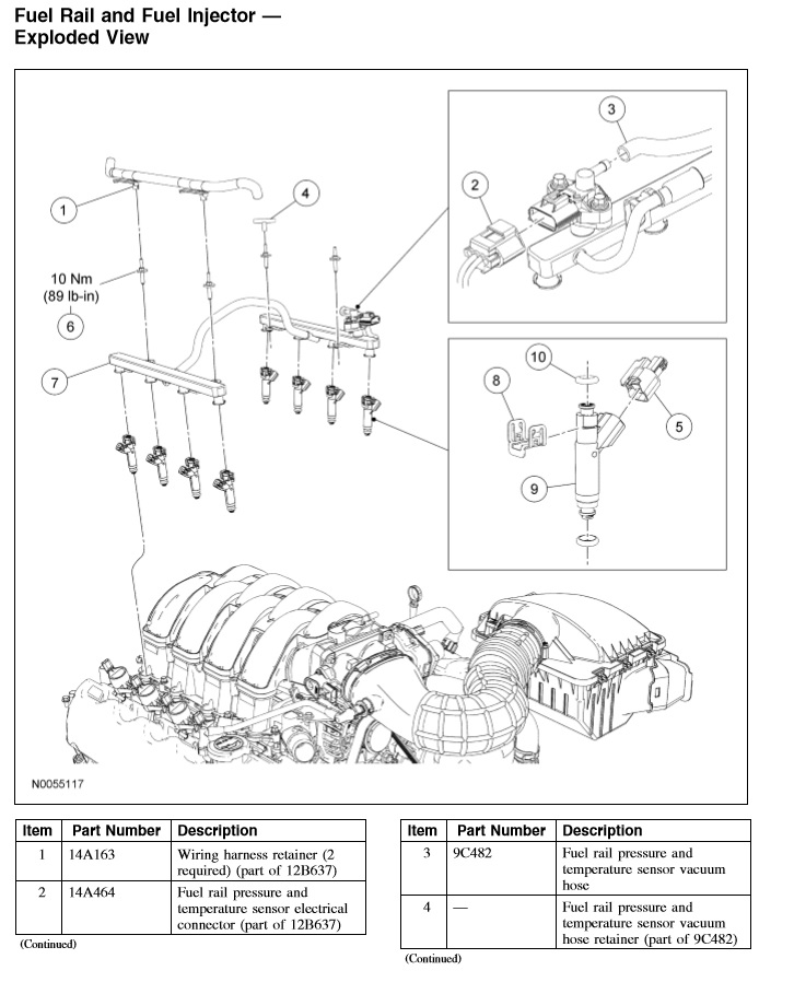

Alon Опубликовано 6 Марта 2015 Автор Жалоба Опубликовано 6 Марта 2015 (изменено) апнусь....... сегодня были провалы на баке с 70%+ бенза ....где у нас датчик давления топлива стоит? кто может ткнуть?) upd: нашел , находится на правой(левой от водителя) рейке..... также нашел инфу что в стоке насос 40пси т 265 л/час ..... так ли? Изменено 6 Марта 2015 пользователем Alon Цитата

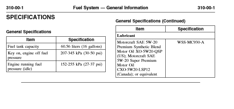

Noirem Опубликовано 6 Марта 2015 Жалоба Опубликовано 6 Марта 2015 (изменено) Фото немного неудачноеВот на схеме видно хорошо. У него артикул вроде как 3F2E 9G756-AC ... Показать Fuel Rail and Fuel Injector - Exploded View.pdfFuel Rail Pressure and Temperature Sensor - 4.6L (3V), 5.4L (4V).pdf UPD Блина, опоздал )) По давлению только это нашел: Изменено 6 Марта 2015 пользователем Noirem Цитата
