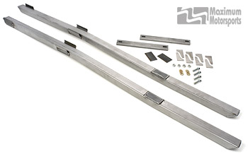

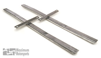

Moris Опубликовано 1 Февраля 2007 Жалоба Опубликовано 1 Февраля 2007 (изменено) Дима писал что сабфреймы вылечили от колейности. Стоят 100-150$ там. Вот посмотри его пост. http://www.forum.amavto.ru/viewtopic.php?t=3517P.S. Подскажите знающие люди что лучше XL Full Lengthили Standard Subframe Connectorsи в чем отличие XL Full Length, bare от XL Full Length, powdercoated black? Что за powdercoated такой? Изменено 1 Февраля 2007 пользователем Moris Цитата
DeemoNbl4 Опубликовано 2 Февраля 2007 Жалоба Опубликовано 2 Февраля 2007 Ром, сабфремы не лечат от колейности. сабфрейиы увеличивают продольную жесткость кузова. про колеи - мне кажется попахивает плацебо))) Bare - это голые сабфреймы, под покраску Powdercoated - это покрытые порошковой краской. места для сварки все равно придется зачищать, а потом опять красить)) лучше или хуже - не скажу. оба варианта работают. оба варианта варить. может быть длинные варить чуть сложнее и вообще сварочных работ больше. я забил, и взял длинные Цитата
