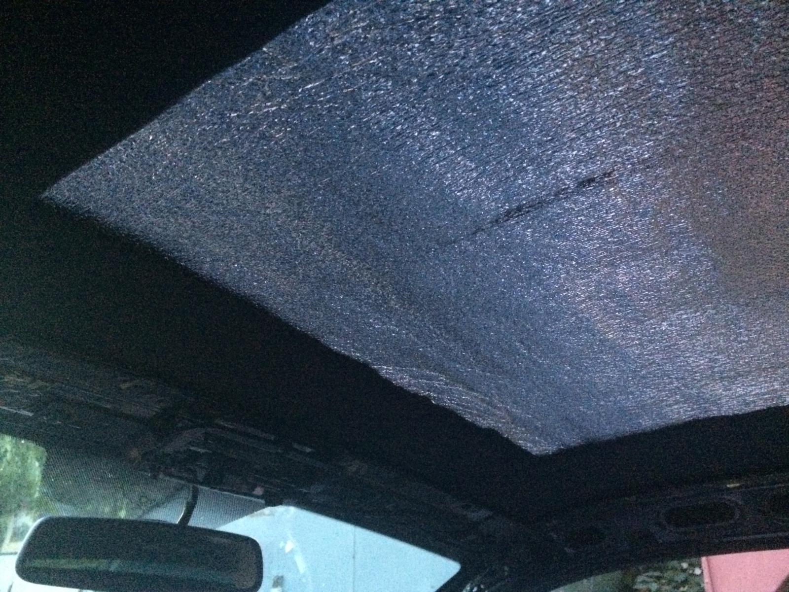

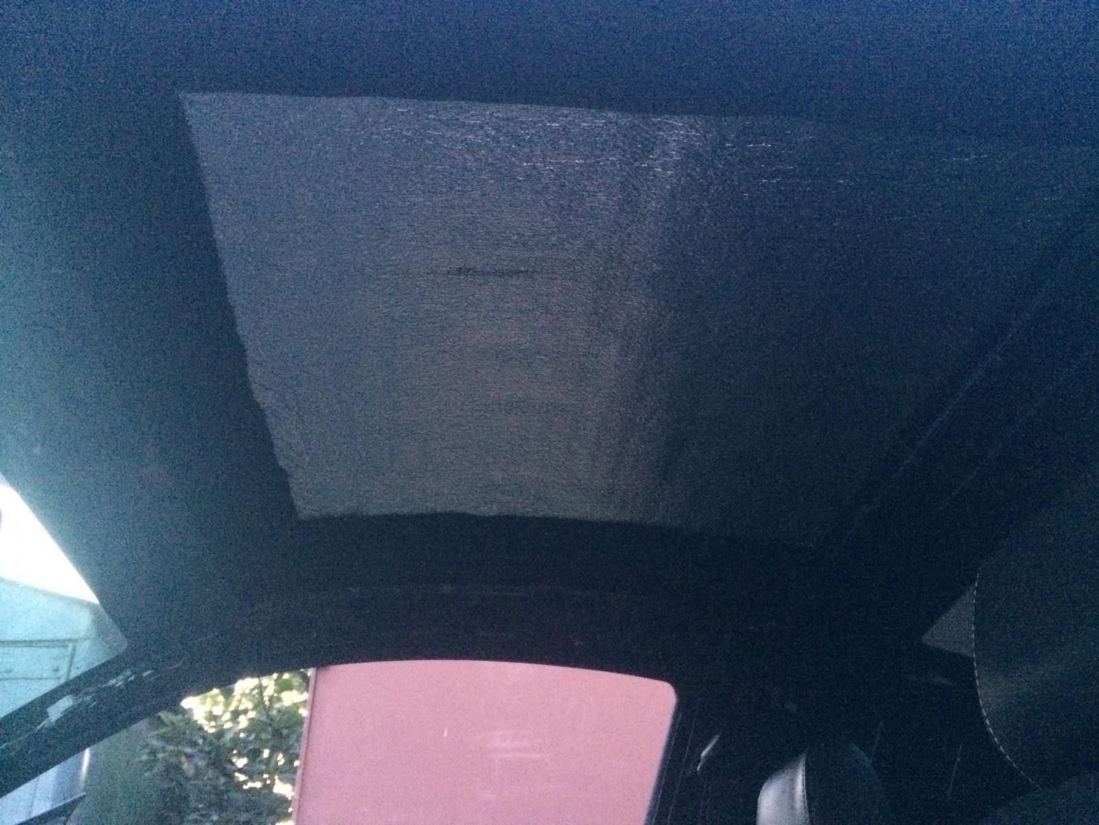

Yulili Опубликовано 22 Июля 2014 Жалоба Опубликовано 22 Июля 2014 А зачем такая шахматка на крыше?чтобы веса меньше прибавлять, но при этом чтобы вибра все-таки свои функции выполняла Цитата

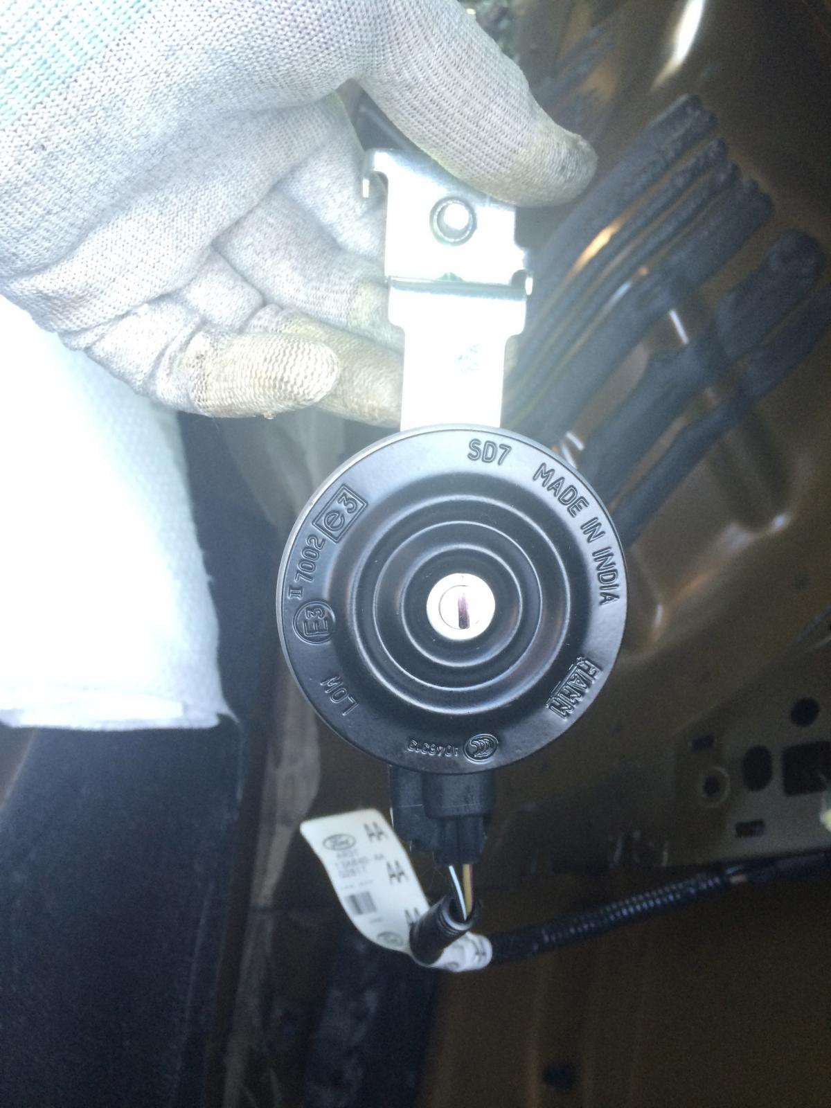

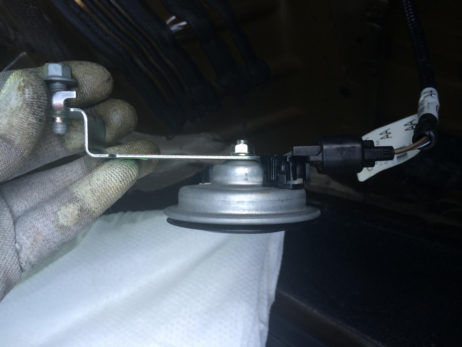

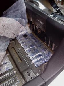

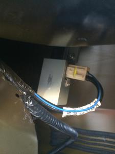

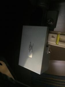

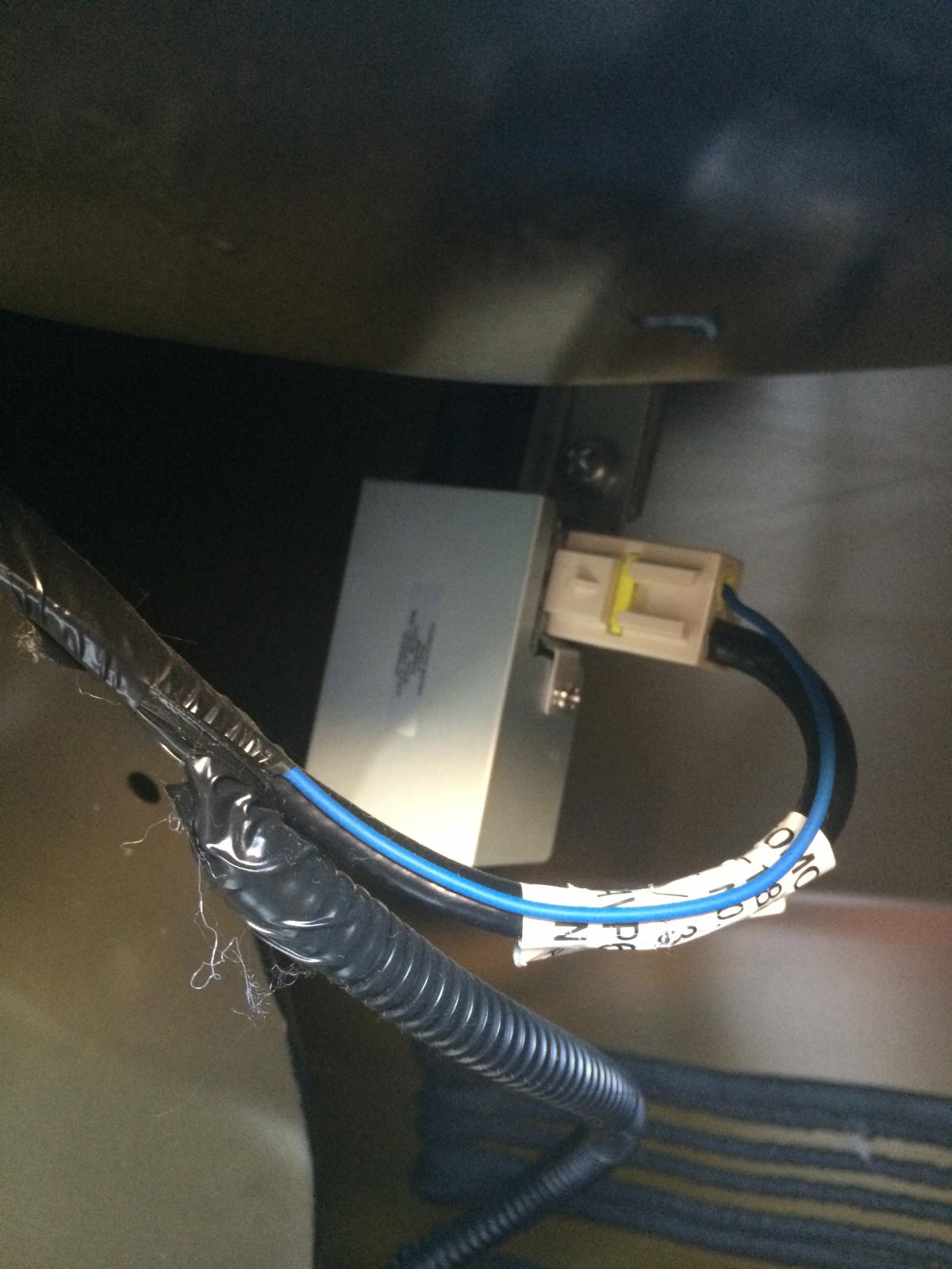

Yulili Опубликовано 22 Июля 2014 Жалоба Опубликовано 22 Июля 2014 (изменено) Сегодня сделала второй слой на крыше (АКЦЕНТ 10 ЛМ КС GOLD и БИПЛАСТ А 20К) Акцент по центру (так как там как раз расстояние от железа до обшивки около 1 см. по периметру Бипласт Промазала мастикой аркивот такой: тут еще не закончено: И проложила второй слой Аэро плюс по багажнику Еще нашла такую штуку и не знаю что это такое: Идет вот сюда: Изменено 22 Июля 2014 пользователем Yulili Цитата
Evgenius Опубликовано 23 Июля 2014 Жалоба Опубликовано 23 Июля 2014 (изменено) Еще нашла такую штуку и не знаю что это такое: Похоже на "гудок". Сигнал. Или на антенну какую-нить...На гудок похоже формой, на антенну - толстым кабелем (коаксиальным?)... Изменено 23 Июля 2014 пользователем Evgenius Цитата
Yulili Опубликовано 23 Июля 2014 Жалоба Опубликовано 23 Июля 2014 Это точно не гудок. Находится под правым задним крылом Цитата
Noirem Опубликовано 23 Июля 2014 Жалоба Опубликовано 23 Июля 2014 А звуковая сигнализация в машине есть? Похоже на ее часть Цитата

Monaro Опубликовано 23 Июля 2014 Автор Жалоба Опубликовано 23 Июля 2014 Yulili Ты что, сама все делаешь? Основательно все. У меня по сравнению - вариант лайт Этот "гудок" возможно часть системы спутникового радио. Кстати, а как снять пластиковую обшивку, которая слева и справа от пассажирского сидения? Ну такие большие задние четверт, короче. Я так пол сделал: Цитата

Yulili Опубликовано 23 Июля 2014 Жалоба Опубликовано 23 Июля 2014 (изменено) YuliliТы что, сама все делаешь? Основательно все. У меня по сравнению - вариант лайт Этот "гудок" возможно часть системы спутникового радио.Кстати, а как снять пластиковую обшивку, которая слева и справа от пассажирского сидения? Ну такие большие задние четверт, короче.Я так пол сделал:IMG_20140510_155240.jpgАга, сама) все пальцы порезаны))Надо открутить ремни, снять клипсы, пороги отщелкнуть и пластик арок. Там разбирается все оч просто и быстро. Изменено 23 Июля 2014 пользователем Yulili Цитата

Yulili Опубликовано 23 Июля 2014 Жалоба Опубликовано 23 Июля 2014 А звуковая сигнализация в машине есть? Похоже на ее часть Схема.jpgНу как (наверное) у всех, сигнализация-гудок сигнала Цитата

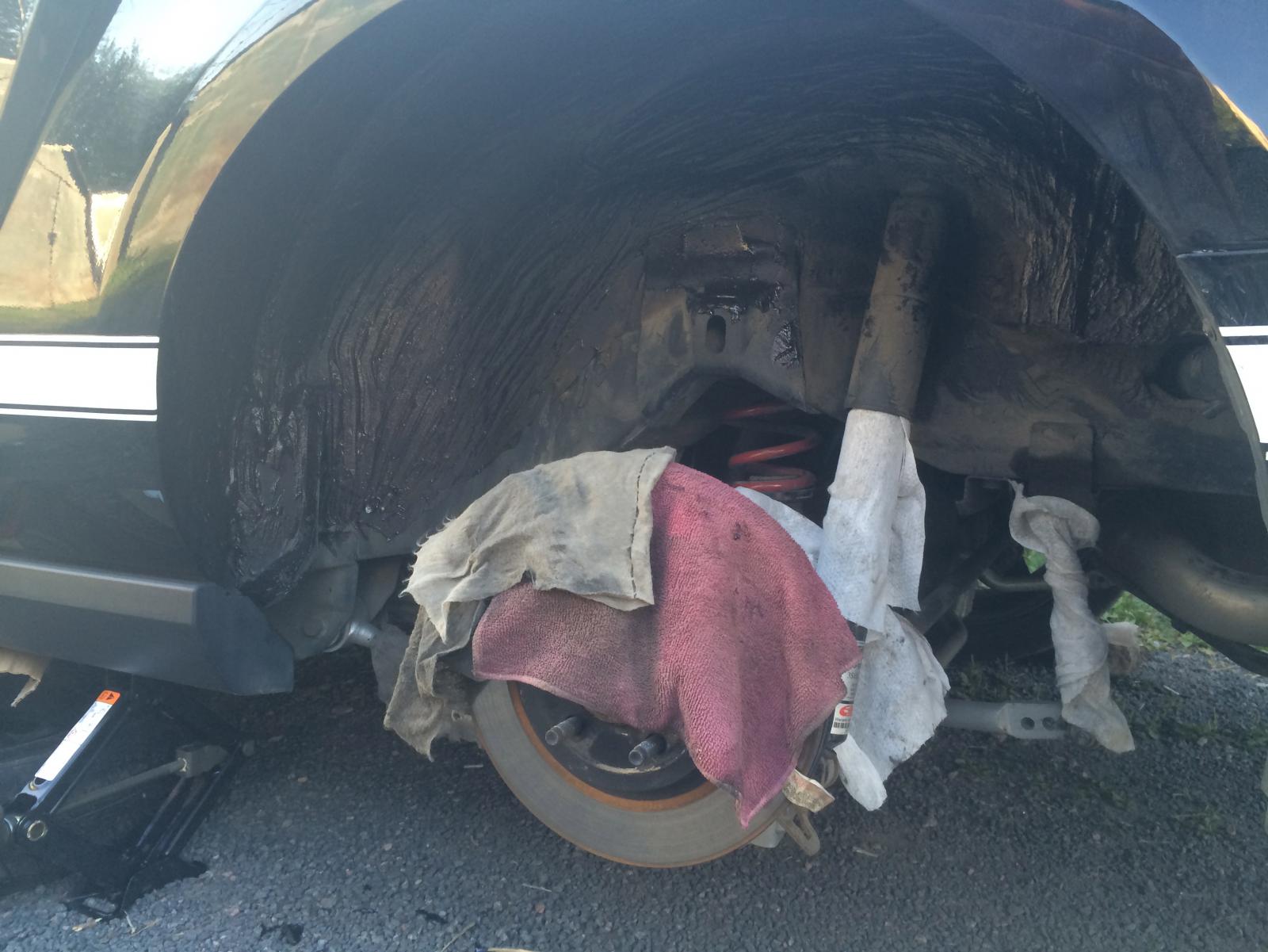

the_little Опубликовано 3 Августа 2014 Жалоба Опубликовано 3 Августа 2014 Багажник, пол, крылья:Первым слоем и проложили Bomb Premium на плоские поверхности, на рельефе в 2 слоя проложили aero plus, чтобы выровнять поверхность, тк дальше будет слой aero по всей поверхности и если оставить не выровненный рельеф, то прокатать будет сложно. Да и для шумки чем ровнее поверхность, тем лучше... А что делали со штатной виброй на полу и арках?Там и не отодрать, и сверху не прикатать... Цитата
Yulili Опубликовано 4 Августа 2014 Жалоба Опубликовано 4 Августа 2014 Багажник, пол, крылья:Первым слоем и проложили Bomb Premium на плоские поверхности, на рельефе в 2 слоя проложили aero plus, чтобы выровнять поверхность, тк дальше будет слой aero по всей поверхности и если оставить не выровненный рельеф, то прокатать будет сложно. Да и для шумки чем ровнее поверхность, тем лучше... А что делали со штатной виброй на полу и арках?Там и не отодрать, и сверху не прикатать... я сверху накатывала, но это ппц... греешь феном перед наложением листа, потом пальцами до онемения прижимаешь в каждом углублении, потом опять греешь феном и опять руками.. и так до тех пор, пока все хорошо не проклеишь) я только через 3-4 дня после вибры начала чувствовать свои пальцы) Цитата
