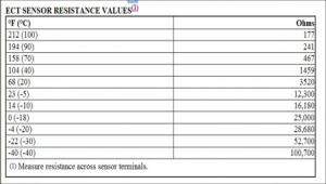

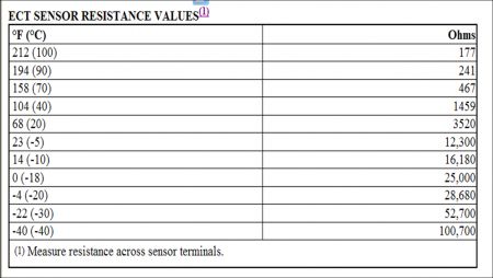

rio_125 Опубликовано 28 Февраля 2015 Автор Жалоба Опубликовано 28 Февраля 2015 Если ECT будет постоянно показывать мозгу например -20С вместо +20С, то форсунки будут лить постоянно в режиме "прогрева".Теперь понятно, большое спасибо!!!!! Остался еще один вопрос, как теперь его продиагностировать? Цитата
root Опубликовано 28 Февраля 2015 Жалоба Опубликовано 28 Февраля 2015 Если ECT будет постоянно показывать мозгу например -20С вместо +20С, то форсунки будут лить постоянно в режиме "прогрева".Теперь понятно, большое спасибо!!!!! Остался еще один вопрос, как теперь его продиагностировать? Положить в морозилку (0 ... -5С) И постепенно нагревать до 100С (кипящая вода) Мерить сопротивление омметром, смотреть на плавность изменения показаний http://troubleshootmyvehicle.com/ford/3.0L-3.8L/how-to-test-the-coolant-temp-sensor-1 Цитата
rio_125 Опубликовано 28 Февраля 2015 Автор Жалоба Опубликовано 28 Февраля 2015 (изменено) Положить в морозилку (0 ... -5С)И постепенно нагревать до 100С (кипящая вода)Мерить сопротивление омметром, смотреть на плавность изменения показанийhttp://troubleshootmyvehicle.com/ford/3.0L-3.8L/how-to-test-the-coolant-temp-sensor-1 Ок, спасибо, понятно, буду разбираться!!!! Изменено 16 Ноября 2015 пользователем KillBill Цитата
