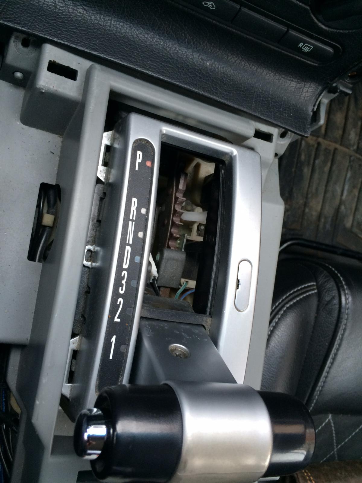

Покатался я в течение дня в ручном режиме на АКПП. И что случилось...
Передняя часть шторки отцепилась от рычага КПП и сдвинулась вверх.
Соответственно теперь на рычаге красненький индикатор не показывает текущее положение селектора, а всегда стоит на "P".
Это пол беды.
На холодную (пока двигатель не прогреется до рабочей температуры) при включении режима "D" - ничего не происходит. Приходится смещать селектор немного ниже, почти до положения "3". Тогда втыкается drive. Но стоит поддать газку то АКПП переключается на нейтралку прямо на ходу.
Все остальные режимы "R", "1", "2", "3" работают нормально. И когда прогреется авто - то и "D" работает нормально.
Может там тросик какой-то есть или что-то еще, что нужно поправить?
При разборе шифтера с чем нужно быть осторожным, чтобы не сломать, я так понимаю конструкция этой шторки довольно хлипкая?

Если шторку шифтера ты сдвинешь на место то драйв втыкаться будет нормально. Это шторка сломанная не дает нормально включаться там её подмяло чуть чуть снизу когда разберёшь то всё увидишь. Сразу скажу у меня так было и я её шторку приклеивал к рамке черной которая ходит вместе с шифтером. Потом купил себе TCI и очень доволен.
Понял, завтра буду разбирать, смотреть. Еще подсветка то горит то нет - тоже буду искать где и что)
