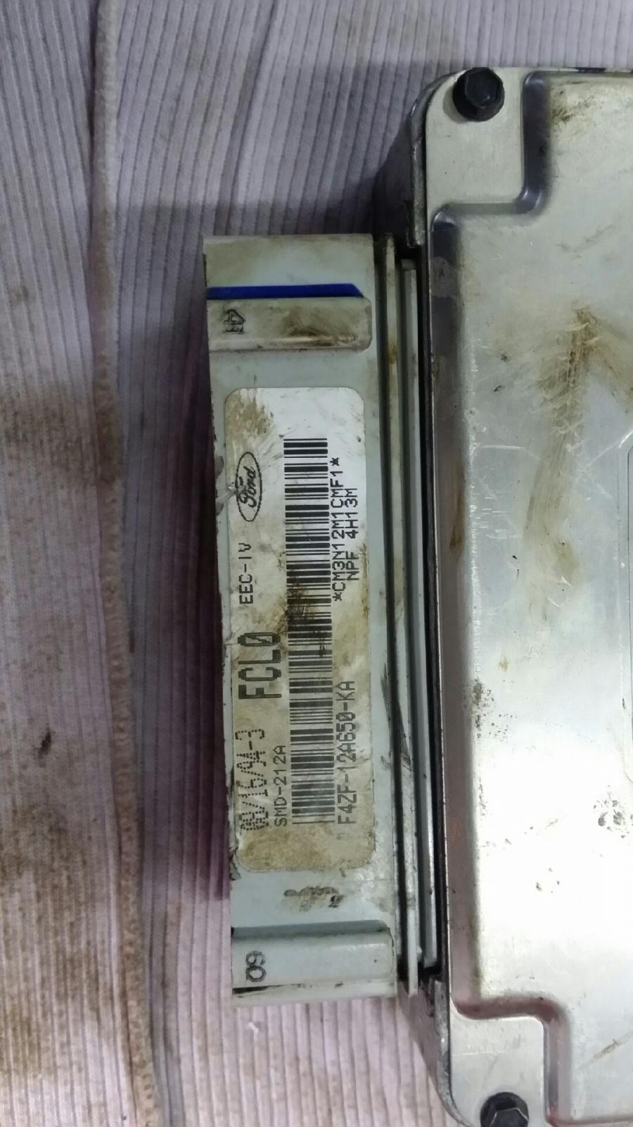

Spiritofbeast Опубликовано 18 Июня 2015 Автор Жалоба Опубликовано 18 Июня 2015 Определили проблему в блоке управления двигателем , номер на блоке очень странный f4zf-12a650-ka , снят с производства и ставился очень мало куда , по вину выдает вообще другой блок ,что делать хз , есть ли места где поискать этот блок? Вопрос мозги андерсон PMS идут за место родных мозгов ? , то есть я подключаю их и все сразу штатно работает ? или как ? Цитата
Moonraker Опубликовано 18 Июня 2015 Жалоба Опубликовано 18 Июня 2015 (изменено) Подниму тему , собственно стоит угол зажигания >20 градусов с помощью компа не удается поменять его в сервисе , подкидывали другие мозги - регулировалось , Мозги мои в помойку или что я делаю не так ? что значит "с помощью компа"? угол зажигания регулирует ECU. для того, что бы он этого не делал, надо снять перемычку с разъема SPOUT (обычно на жгуте, уходящем внутрь крыла в районе МАФ. базовое должно быть 10 градусов.По номеру блока - обычный Мустанговский блок 94-95 г.в., ничего необычного.можешь скинуть фото наклейки на мозгах? Изменено 18 Июня 2015 пользователем Moonraker Цитата

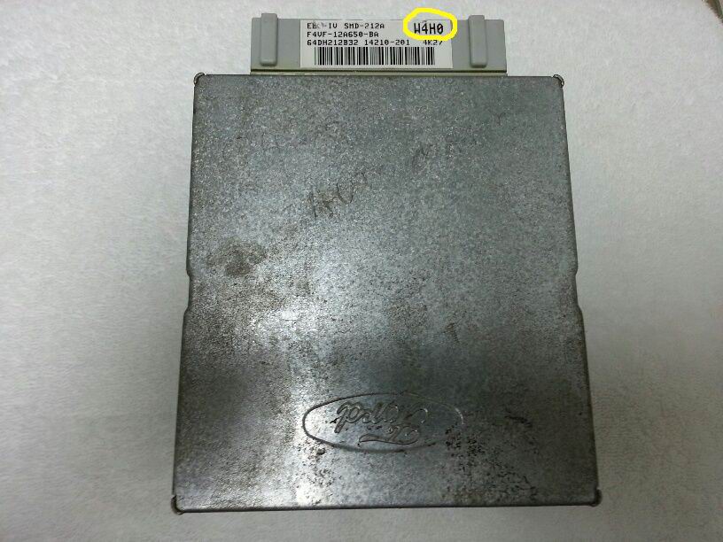

root Опубликовано 18 Июня 2015 Жалоба Опубликовано 18 Июня 2015 (изменено) Определили проблему в блоке управления двигателем , номер на блоке очень странный f4zf-12a650-ka , снят с производства и ставился очень мало куда , по вину выдает вообще другой блок ,что делать хз , есть ли места где поискать этот блок? Вопрос мозги андерсон PMS идут за место родных мозгов ? , то есть я подключаю их и все сразу штатно работает ? или как ? Тебе этот номер не нужен.Нужно чтобы номер стратегии совпадал. Изменено 18 Июня 2015 пользователем root Цитата

Spiritofbeast Опубликовано 20 Июня 2015 Автор Жалоба Опубликовано 20 Июня 2015 (изменено) что значит "с помощью компа"? угол зажигания регулирует ECU. для того, что бы он этого не делал, надо снять перемычку с разъема SPOUT (обычно на жгуте, уходящем внутрь крыла в районе МАФ. базовое должно быть 10 градусов.По номеру блока - обычный Мустанговский блок 94-95 г.в., ничего необычного.можешь скинуть фото наклейки на мозгах? Изменено 21 Июня 2015 пользователем KillBill Цитата

root Опубликовано 21 Июня 2015 Жалоба Опубликовано 21 Июня 2015 (изменено) Вот это я первый раз слышу , это точная инфа ? Код на корпусе обозначает стратегию.Схема авто с разной стратегией одного года может быть одинаковой.А некоторые настройки - разными.Типа экология, кол-во лямбд, переключение АКПП и т.п. Изменено 21 Июня 2015 пользователем KillBill Цитата
Spiritofbeast Опубликовано 21 Июня 2015 Автор Жалоба Опубликовано 21 Июня 2015 (изменено) Код на корпусе обозначает стратегию.Схема авто с разной стратегией одного года может быть одинаковой.А некоторые настройки - разными.Типа экология, кол-во лямбд, переключение АКПП и т.п.В моем случае удалены егр и каты , коробка долеко не сток , и много еще разный фигни , что же делать ? ) Изменено 21 Июня 2015 пользователем KillBill Цитата
root Опубликовано 21 Июня 2015 Жалоба Опубликовано 21 Июня 2015 Код на корпусе обозначает стратегию.Схема авто с разной стратегией одного года может быть одинаковой.А некоторые настройки - разными.Типа экология, кол-во лямбд, переключение АКПП и т.п.В моем случае удалены егр и каты , коробка долеко не сток , и много еще разный фигни , что же делать ? ) По идее любой мозг от 94-95 5.0 АКПП будет работать. Цитата
Spiritofbeast Опубликовано 21 Июня 2015 Автор Жалоба Опубликовано 21 Июня 2015 Код на корпусе обозначает стратегию.Схема авто с разной стратегией одного года может быть одинаковой.А некоторые настройки - разными.Типа экология, кол-во лямбд, переключение АКПП и т.п.В моем случае удалены егр и каты , коробка долеко не сток , и много еще разный фигни , что же делать ? ) По идее любой мозг от 94-95 5.0 АКПП будет работать. Вот если не найдут с моим кодом , буду драть любой ) тут бы найти у кого , не хочу из штатов тащить Цитата
Spiritofbeast Опубликовано 21 Июня 2015 Автор Жалоба Опубликовано 21 Июня 2015 http://www.ebay.ca/itm/Engine-Control-Module-ECU-ECM-PCM-Engine-Control-Computer-fits-94-95-Mustang-/261714199750?hash=item3cef61c4c6 я так понимаю мне нужно что то вроде этого ? Цитата
