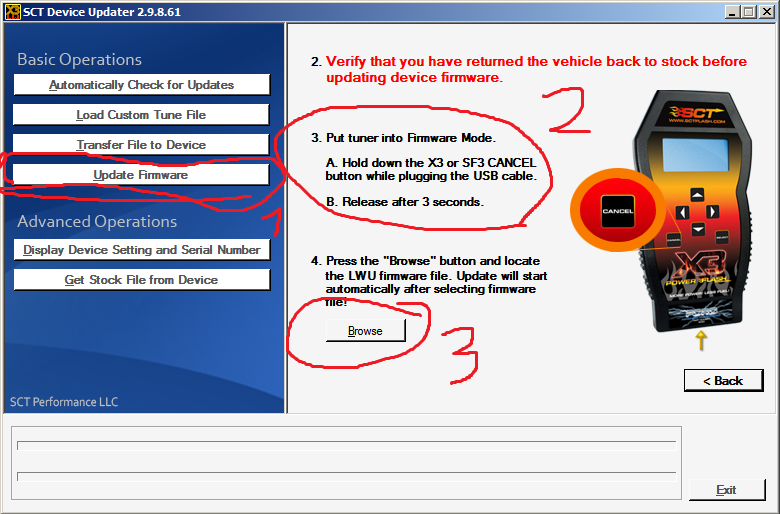

Darkz Опубликовано 18 Апреля 2015 Жалоба Опубликовано 18 Апреля 2015 У меня был itsx , но там отличие только в шаге 2. ставишь подледную версию SCT Device Updater далее кнопку 1 , потом следуешь инструкции 2 , указываешь новый firmware 3 Цитата
d-mac Опубликовано 19 Апреля 2015 Автор Жалоба Опубликовано 19 Апреля 2015 да новый firmware только для enhanced devices, а у меня из комплекта к чарджеру Цитата
