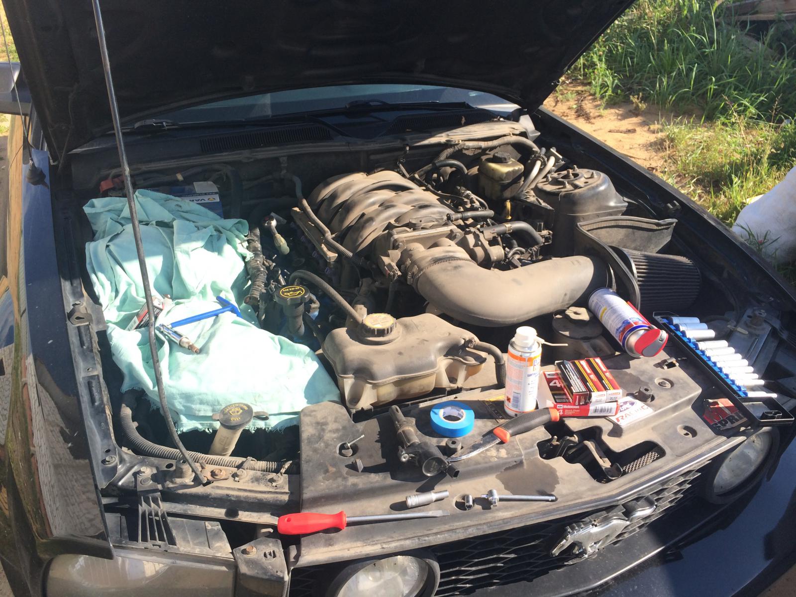

сегодня поменял свечи с чампионов на на motorcraft SP-514,
post-7675-0-89068800-1438379398_thumb.jp
"подперживала" на холостом ходу......как эта хня отогнулась я хз
post-7675-0-53777000-1438379485_thumb.jp
пердеж пропал, а дергание на "плавном/несильном газе" при оборотах 2000 +-200 .... осталось.... че за дела:/
попробуй заслонку дроселя помыть мне помогло
А забыл дабавить, заслонку и маф почистил))
Калибровку пробовали?
С выключенной печкой постоять до прогрева, на прогретом постоять минуту-две, включить печку и кондей - постоять еще пару минут и проехать 16 км или 10 миль
Ну, и зазоры ... файл правда для 5,4 только
Spark Plugs.pdf
На AM значилось где то 0,045 INCH - 1,14 мм
Но вроде как, мотокрафт оригинальный сразу настроенный ...
Изменено пользователем Noirem
и это забыл написать))))) дросель обучил... прогрев, кондей, 20км
такое ощущение что в 1 цилиндре компрессии 0 :D
upd: ну не 0, но ниже чем в остальных
Изменено пользователем Alon
IDS с VCM нет под рукой? мало ли ...
неее. такого нема...... да и еслиб компрессии небыло, лямбда бы ругалась и воняло с выхлопа.... чето с зажиганием, мож поездить, притрется %)))
Поздергать все клеймы с форсунок, прочистить их и зафиксировать как следует ! Есть неплохие шансы на волшебное исцеление. ))
Изменено пользователем Lion_57
