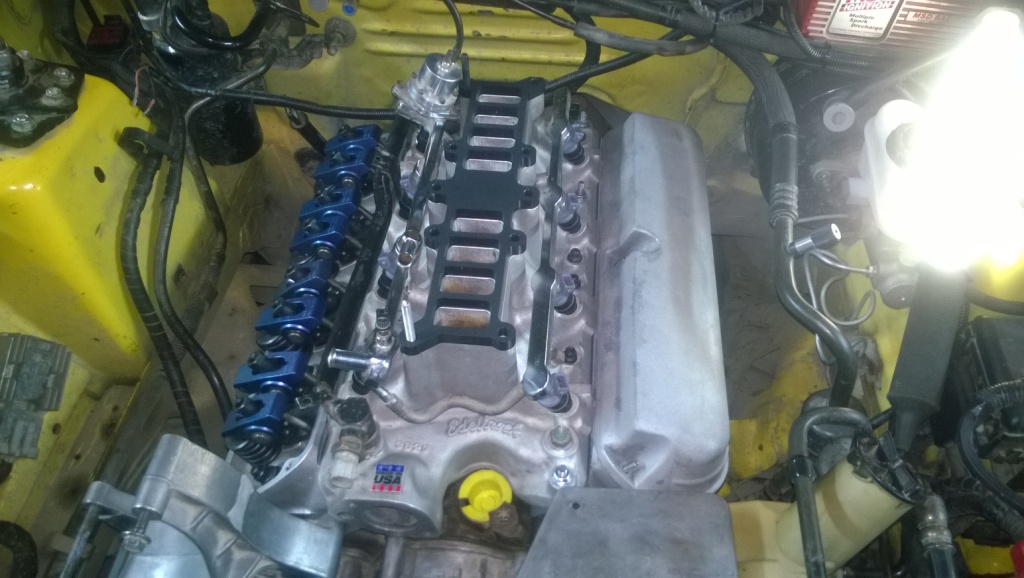

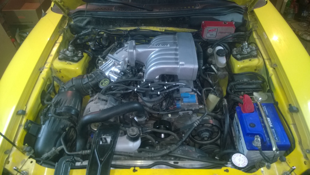

Собрал с Edelbrock Performer ГБЦ, тяжело запускается, неровно работает

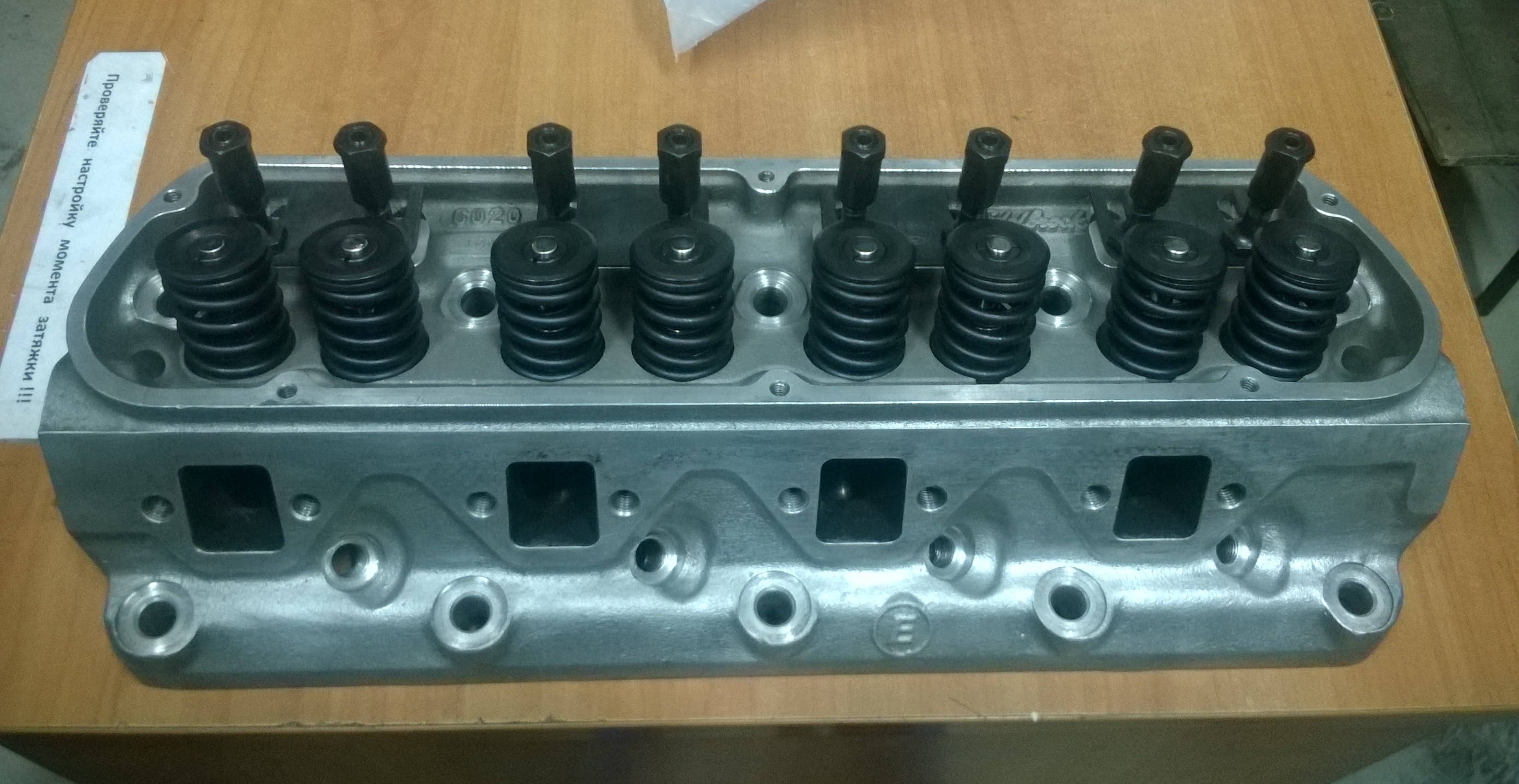

Собрал движок на б/у головках Edelbrock Performer RPM от Кардана (клапаны 2,02" и 1,6") с рокерами FR на шпильках

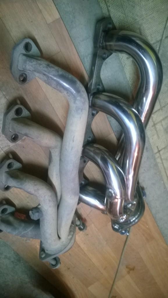

Хэдеры пухленькие от Hioctane

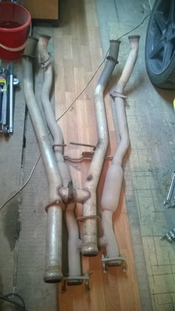

Н-pipe на 2,5" от Slavikа
Клапанные крышки от Pingvinovа
Собирал по мануалам, соблюдая порядок и моменты затяжки всего на свете.
Форсунки 24е, MAF калиброванный и интейк с дросселем до установки всего остального успешно работали.
А в итоге не хочет работать. Запускается только если воздуха педалью добавить. Троит, колбасится....
Давление топлива 35 psi (с вакуумной трубкой).
УОЗ 10 градусов.
Смесь в левом ряду 13.5-13.8, что мне кажется бедновато для холодного запуска.
MSD модуль для пробы отключал.
И уже при записи видео добавился звенящий звук с правой стороны.
В следующие выходные планирую скинуть верх интейка и клапанные крышки.
Что кто может посоветовать?
Из мест, где потенциально мог накосячить, потому что это для меня что-то новое, считаю только регулировку преднатяга с рокерами на шпильках.

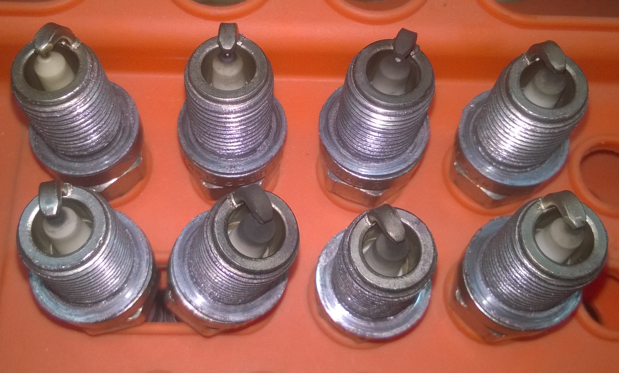

Судя по свечкам и каналам низа интейка где-то негерметичность... Вода...
Свечи: верхний ряд правые 1, 2, 3, 4
нижний левые 5, 6, 7, 8.
1я самая чистая.
Позже буду снимать низ интейка в надежде, что он плохо сел в развал блока, иначе скорее всего проблема в ГБЦ или ее прокладке.

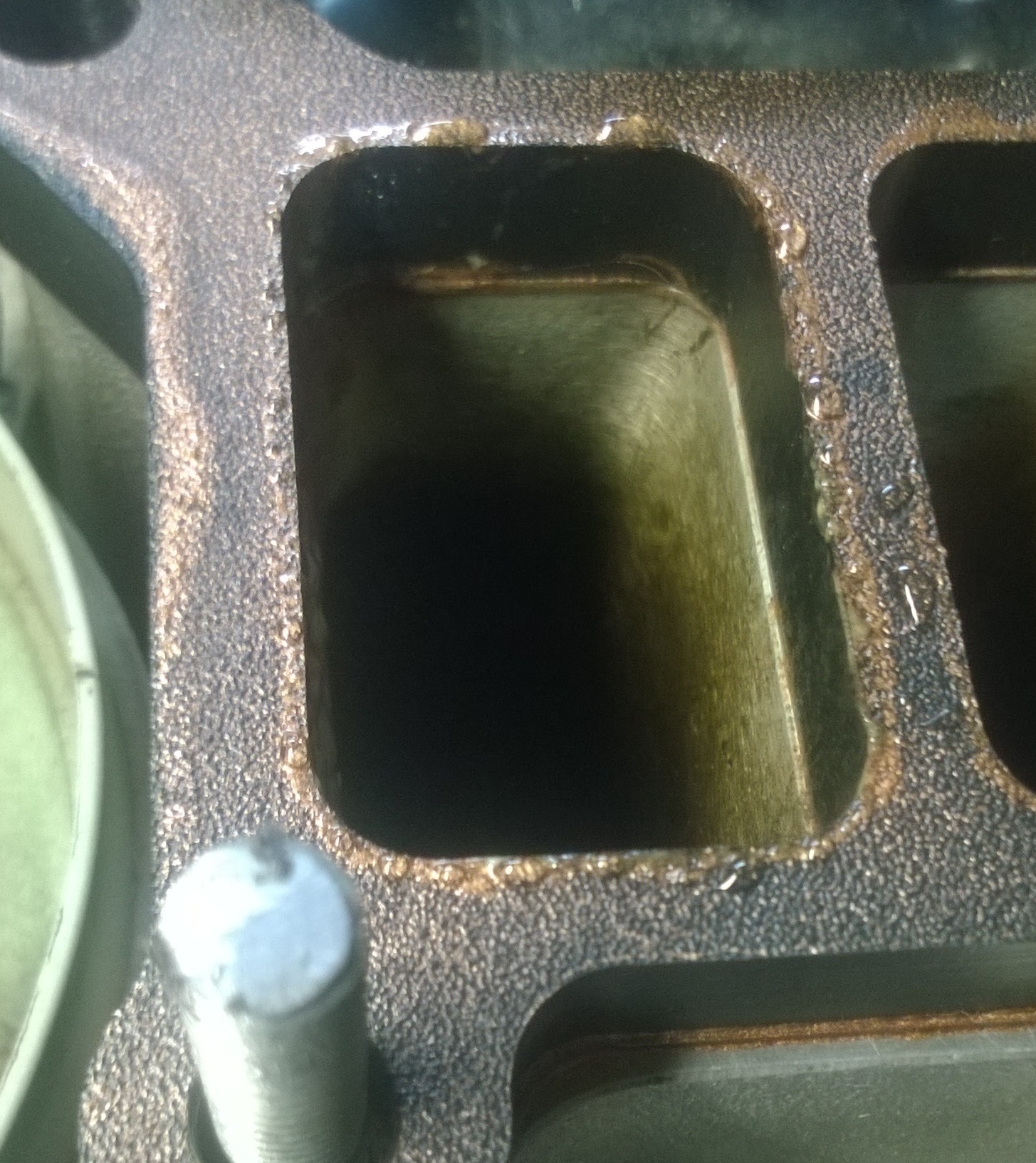

Должен спокойно работать в такой конфигурации. У голов плоскость проверял? Прокладки какие гбц? И когда интейк ставил, окна водяные герметиком обмазывал? надо наносить герметик и спереди и сзади, с двух сторон.

Герметик на прокладки низа интейка наносил у водяных каналов только со стороны головок. К впуску прокладки на сухую стоят.
Смущает, что в люминь интейк вкручивается с меньшим моментом, чем допускается в чугунные головы, может и не сел толком.
Прокладки низа  FEL-PRO 1250  http://www.rockauto.com/en/moreinfo.php?pk=119692&jsn=6 весьма толстые.

Были же сомнения как сел интейк.
Но главное - подстройка и настройка.
у меня такая конфигурация работала безо всяких настроек. вокруг водяных окон герметик надо наносить с двух сторон. и впуск можно тянуть обычным моментом, вроде в этих головах резьбы со стальными вставками.
ну конечно коромысла надо порегулировать наверное
Я бы первично постарался выявить причину стука... Может проблема подтекания где-то рядом... прокладки интейка такая штука, что их надо смотреть не только две на каналах, но и те, что находятся под интейком, они могут быть слишком толстые и не дать интейка нормально сесть. Уже встречал такое при своих сборках. Прокладки на каналах лучше промазывать вокруг все отверстия, так как подсос воздуха грозит обеднением смеси до уровня невоспламеняемости, отсюда и свечи чистые. В такой ситуации при нажатии на акселератор двигатель перестаёт троить и работает более стабильно.
Соберу заново на старые прокладки (новые ждать не хочу) с герметиком во всю площадь.
Заодно проверю заново регулировку рокеров.
На перемычках между головками на блоке прокладки не применял, просто герметик.
Тут ещё один момент, промазывать герметик надо тонким слоем, иначе он окажется в каналах.
На сколько я помню наносил герметик на поверхность головок блока, а не на прокладку... За тем устанавливал обезжиренную прокладку... За тем устанавливал так же промазанный интейк...

Нашел в гараже б/у прокладки интейка Victor Reinz, промазал вокруг всех водяных и воздушных каналов герметиком с двух сторон, затянул с моментом как для чугунных голов... И все заработало!
После прогрева двигателя скинул крышку интейка - воды в каналах нет.
