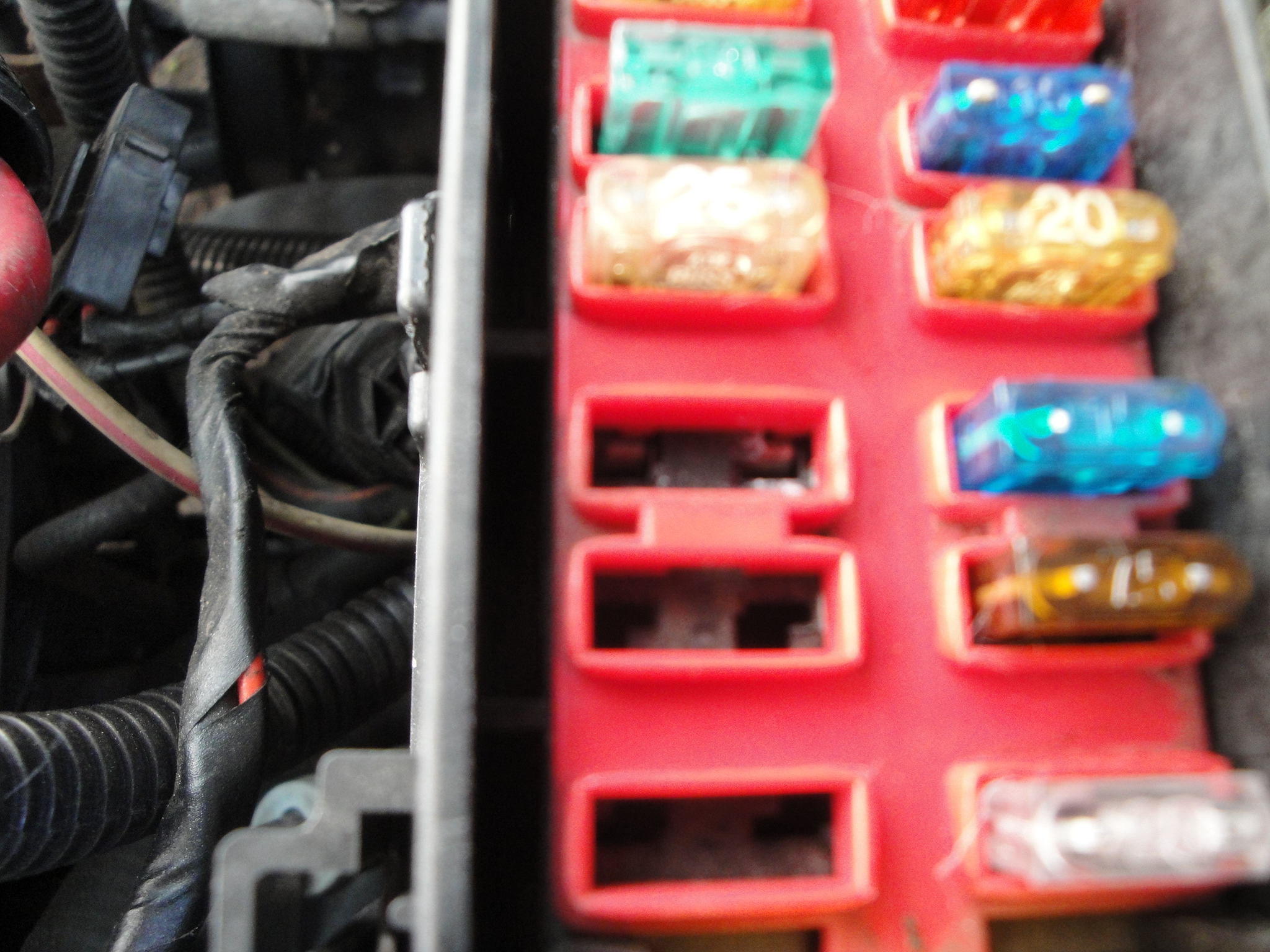

Привет всем.
Еще не решилась проблема работы поворотников и аварийки.
Изучая электросхемы от KillBill обнаружил много интересного в блоке предохранителей. Наличие предохранителей в блоке номинально присутствуют, но просто не
подключены, нет "мам" куда надо вставлять предохранители.
По эл.схеме пробовал экспериментировать, по схеме предохранитель отвечающий за звуковой сигнал - вытаскиваю его а сигнал есть, предохранитель радио - вытаскиваю, радио работает.
Речь идет про мини предохранители, большие все соответствуют эл.схеме.
Еще вопрос про реле и предохранитель рядом с блоком предохранителей - они зачем и ЕСЛИ КТО МОЖЕТ ПУСТЬ ВЫЛОЖИТ ФОТО СВОЕГО БЛОКА для мотора 4.6., может это поможет?!
Изменено пользователем Elephant
У меня перегорал предохранитель звукового сигнала, со схемой в книжке к машине все совпало
там так и пишут не используется
Изменено пользователем Winston
уже все починил, благодаря своевременному звонку Winston - спасибо Евгений еще раз.
