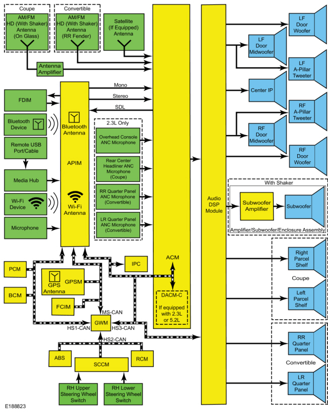

KillBill 282 Опубликовано 3 Июня 2016 Жалоба Поделиться Опубликовано 3 Июня 2016 (изменено) Классика жанра: цифровой процессор (со Speed Compensated Volume, ESE - engine sound enhancement, ANC - active noise control, с полноценной диагностикой состояния входных\выходных цепей), разнесенный 3х компонентный фронт с твиттерами в стойках, тыл на подпевках в полке багажника и саб с усилителем. Что еще нужно, чтобы встретить старость? простому обывателю, а не участнегу муз. соревнований. Ну можно потешить самолюбие поменять стоковые "бумажно" диффузорные динамики на брендовые, если слух позволяет заметить разницу). 415-00B Information and Entertainment System - General Information - Vehicles With: Touchscreen Display 2015 Mustang Description and Operation Procedure revision date: 03/5/2016 System Diagram Изменено 3 Июня 2016 пользователем KillBill Цитата Ссылка на сообщение Поделиться на других сайтах
