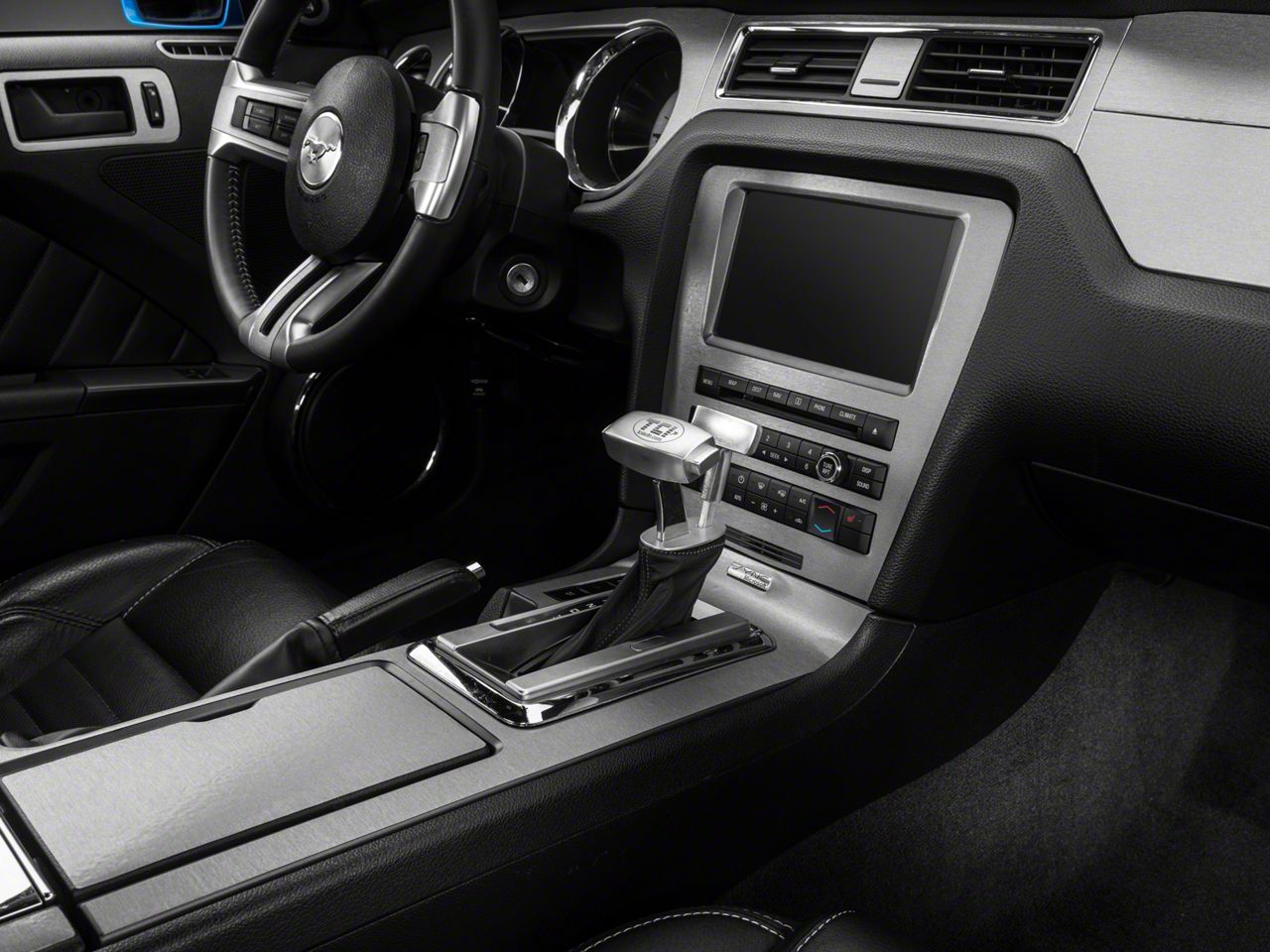

GIA Опубликовано 14 Июня 2016 Жалоба Опубликовано 14 Июня 2016 Всем привет. Решил все таки поделится своей заморочкой. Долго думал как что сделать при этом не испортив ничего. Посмотрел кто чего делает и у нас и по миру на этот счет один из вариантов мне понравился так как том центральное управление было вынесено на потолок. Не хотел портить потолок. Немного помучившись(полгода) решение было найдено. Все выполнено таким образом чтоб в течении 15 минут привести в базовое состояние. Надеюсь кому то это будет по душе!!! Вам понадобится лист алюминия, напильник, алькантара. Желательно дополнительно купленная центральная консоль и немного творчества Цитата

nanoKast Опубликовано 14 Июня 2016 Жалоба Опубликовано 14 Июня 2016 Вот так прямо только напильник и лист алюминия при такой толщине, и все без доводки и полировки?- тогда глубочайший респект к исполнению в металле. Мне, например, понравилось. А на сколько удобно климатом на потолке в движении пользоваться или на планшет все привязано? Цитата
GIA Опубликовано 14 Июня 2016 Автор Жалоба Опубликовано 14 Июня 2016 Все управление перенес на потолок. Пока в поиске программного решения. В целом можно вывести но пока нет Усе впереди. 14.06.2016 в 11:19, nanoKast сказал: Вот так прямо только напильник и лист алюминия при такой толщине, и все без доводки и полировки?- тогда глубочайший респект к исполнению в металле. Мне, например, понравилось. А на сколько удобно климатом на потолке в движении пользоваться или на планшет все привязано? Расширить Мне удобно я ходовые испытания в течении 2 месяцев проходил что то доводил а по поводу напильника это правда. 14.06.2016 в 11:23, GIA сказал: Мне удобно я ходовые испытания в течении 2 месяцев проходил что то доводил а по поводу напильника это правда. Расширить Лист 6мм Цитата

GIA Опубликовано 14 Июня 2016 Автор Жалоба Опубликовано 14 Июня 2016 14.06.2016 в 20:19, Evgenius сказал: А зачем он там ваапще нужен? Что с ним делать? Всмысле - для каких целей? Расширить Плюсов не мало. Во первых навигация любая(имея в виду варианты в данном случае Android) интернет,музыка,показание с OBD,есть возможность управлением кондиционера но решаю вопрос программного толка ну и все прелести androida. Все очень просто чтоб не предлагалось не может делать и половину при этом это все отдельно куча дивайсов как таксист ездить но уж нет Соглашусь что было бы готовое решение. То морочились над другими вещами. Каждый вносит что ему не хватает. Или ездит как таксист с 10 телефонами планшетами и тд. При этом Samsung tab S выбран из за возможности одновременно работать с двумя программами например карты и музыка Цитата

GIA Опубликовано 16 Июня 2016 Автор Жалоба Опубликовано 16 Июня 2016 16.06.2016 в 00:57, basta сказал: Расскажи плиз, про процесс шлифования и полировки алюминия. Расширить Привет. не так все сложно как кажется шкуриться в одном направлении шкурка 100 после покрывается лаком в данном случае матовый и шкуриться 800 в том же направлении получается цвет и фактура как заводская 15.06.2016 в 22:01, the_little сказал: За проделанную работу респект. Как выглядит планшет не нравится( Как то инородно.В версии оригинальной, где перенос на потолок выглядит посимпотнее. Возможно более крупный там, хз. Мое имхо, если бы был маленький планшет горизонтально и часть штатных кнопок осталась внизу, а часть на потолок, было бы лучше. А так, делаешь же для себя, главное чтобы тебе самому нравилось! Расширить Привет так так все кнопки находятся на одной плате вариантов разделить нет возможности. Рассматривались все варианты и этот планшет встает горизонтально но кнопки поместить все равно не получится. Можно было добрать кучей кнопок автозапуск тумблеры и тд но хотелось лаконичного вида. Цитата

KillBill Опубликовано 16 Июня 2016 Жалоба Опубликовано 16 Июня 2016 16.06.2016 в 06:53, GIA сказал: Как и во всем есть свои плюсы и минусы. Кто то видит только минусы кто то только плюсы. Конечно есть и то и то. Вносим то чего не хватает. Есть два пути идти по пути пройденному или искать новый путь. Расширить Мне очень импонирует идея Overhead Console, еще со старых джипов 90х. С подсветкой вообще наверно, как в самолёте) А к алюминьке неоднозначное отношение, несколько чужеродно выглядит, и толщина, и размер. Может надо было во всю ширину консоли сделать? правда широкие пустые поля тоже могут не айс выглядеть. Цитата
GIA Опубликовано 17 Июня 2016 Автор Жалоба Опубликовано 17 Июня 2016 16.06.2016 в 21:41, KillBill сказал: Мне очень импонирует идея Overhead Console, еще со старых джипов 90х. С подсветкой вообще наверно, как в самолёте) А к алюминьке неоднозначное отношение, несколько чужеродно выглядит, и толщина, и размер. Может надо было во всю ширину консоли сделать? правда широкие пустые поля тоже могут не айс выглядеть. Расширить Привет. Tут вариантов вагон.По по поводу чужеродности было бы дерево тогда согласен или карбон которого нет а так как цвет подогнал и фактуру к существующему алюминию,?!!!. Я перепробовал все допустимые для себя варианты. Мои аргументы были такие не перегрузить алюминием так как он тяжко смотрится в большом объеме. При этом была и пока не покинула мысль, там есть продолжение но об этом позже после реализации (если она произойдет)Почему вертикальный а не горизонтальный да есть варианты поставить но кнопки все равно придется выносить при этом лично мне нравится вертикально в этой расстановки есть также и плюсы и минусы так же как и везде. На данный момент меня в целом результат устраивает (конечно нет предела совершенства и в качестве и дизайне об этом можно много спорить). я постараюсь сделать качественные фотки ночные я думаю что многим "Летчикам" они понравятся Цитата
