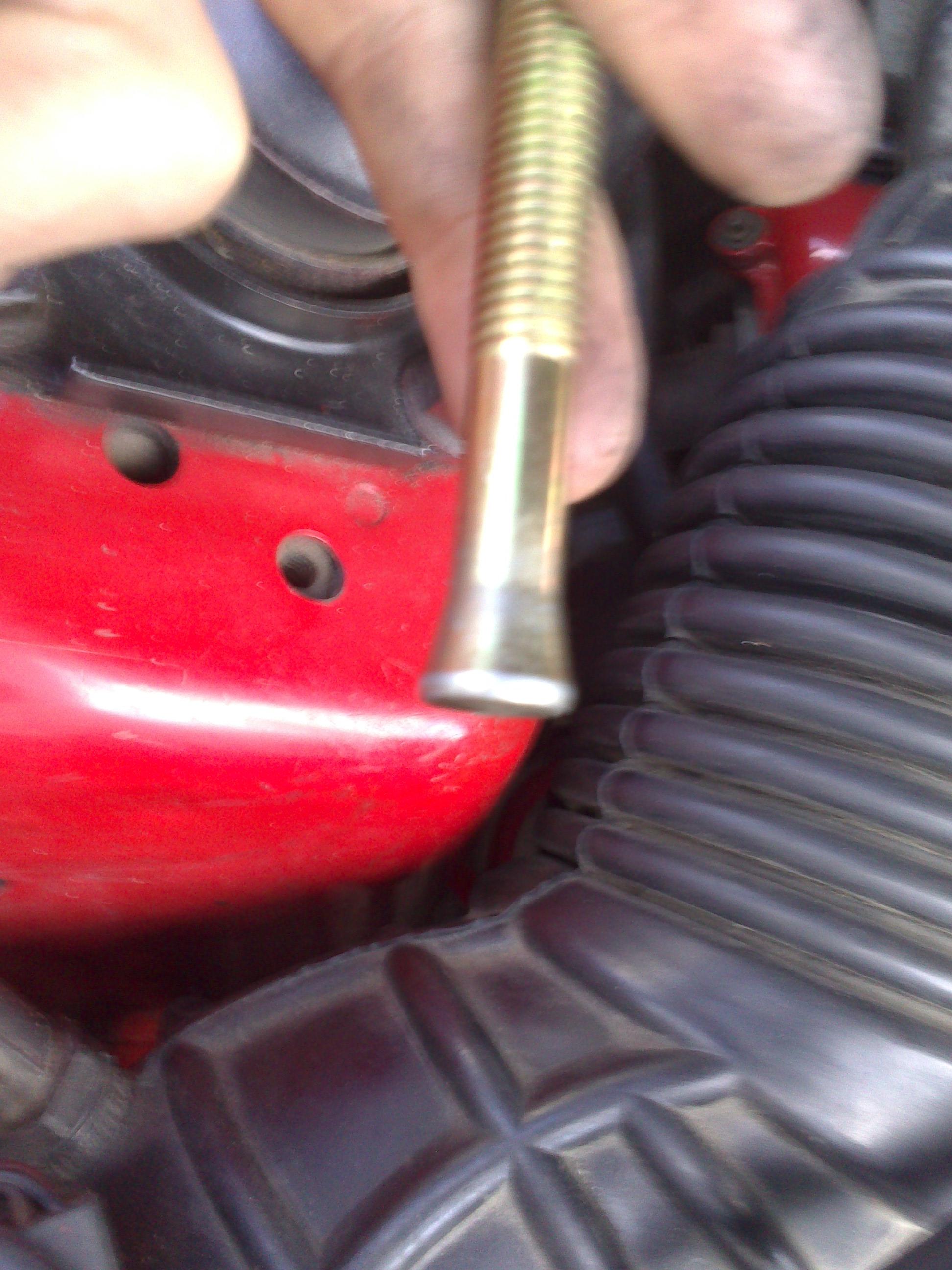

Тимофей Опубликовано 8 Июня 2016 Автор Жалоба Опубликовано 8 Июня 2016 Апп по теме клапана pcv. Грубо говоря меня заебло что масло сосет даже при такой контрукции (косяк в клаппаных крышках что ли) (широкая труба,чтобы снижать скорость потока и 2 фильтра. масло жрет все равно и наверняка по чуть чуть закидывает в интейк. не устраивает категорически, За 3-4 дня сожрало)масло помойка проблему жора не решает. Решил кардинально, Заглушить входы в интейк и сделать свободнодышащие выводы. Использовал пока что необрезанные внутренности от анкеров(красивее чем болты) Сразу же после запуска с обоих голов поперло газами) на фото на заглушеном моторе. Сделаю культурнее с новыми фильтрами и шланги насажу на концы и выведу около мафа в отвестие откуда коса проводов приходит чтобы не болталось ничего. другого решения пока что нет. Цитата

Тимофей Опубликовано 8 Июня 2016 Автор Жалоба Опубликовано 8 Июня 2016 (изменено) 47 минут назад, Lazy сказал: почему у других владельцев нет такой проблемы? может ты борешься со следствием? Без понятия что и почему. я сам бы рад разобраться. 13 минут назад, кардан сказал: жути то понагнал . масло поднимают картерные газы . клапан в клапанной крышке для сброса лишнего давления в системе . одним словом поршневая мертва . Все пока что тестовые варианты поможет\нет. Если так, то почему с другой стороны нет такого эффекта? когда отключаешь сам клапан от ваккума, масло не гонит через водительскую голову.Клапан никак не для сброса давления(либо у меня подключено как то криво. Он у меня напрямую подключен к соску интейка и сосет через него. внутри поплавок который не от давления газов открывается а от ваккума, просто всасывает его. И про поршневую. Компрессия по 11.5-12. во всех цилиндрах на горячую, теплую , холодную и холодную простоявшую 2 дня. Изменено 8 Июня 2016 пользователем Тимофей Цитата

Тимофей Опубликовано 8 Июня 2016 Автор Жалоба Опубликовано 8 Июня 2016 4 минуты назад, кардан сказал: компрессия не показатель работоспособности мотора а особенно масложрущего Я вкурсе про маслянную пленку, но даже при разборе видно было, что масло фигачило через интейк. И причем отлично так лилось. Учитывая что за 100 км проезженных, я слил примерно мл. 50 масла. а сколько его еще засосало, неизвестно. Притом что вот щас ваккум отключен от клапана, и я уверен что масло закидывать перестанет. Цитата
кардан Опубликовано 8 Июня 2016 Жалоба Опубликовано 8 Июня 2016 клапн pcv это тупо обратный клапан и стоит он там для того чтобы картерные газы уходили за дроссель в одну сторону, если у тебя в картерных газах масло это два варианта , либо ты его дохуя налил и его коленом месит поднимая пену либо поршневой пизда, первый вариант на грани фантастики но я таких индивидумов встречал а второе -реальность Цитата
