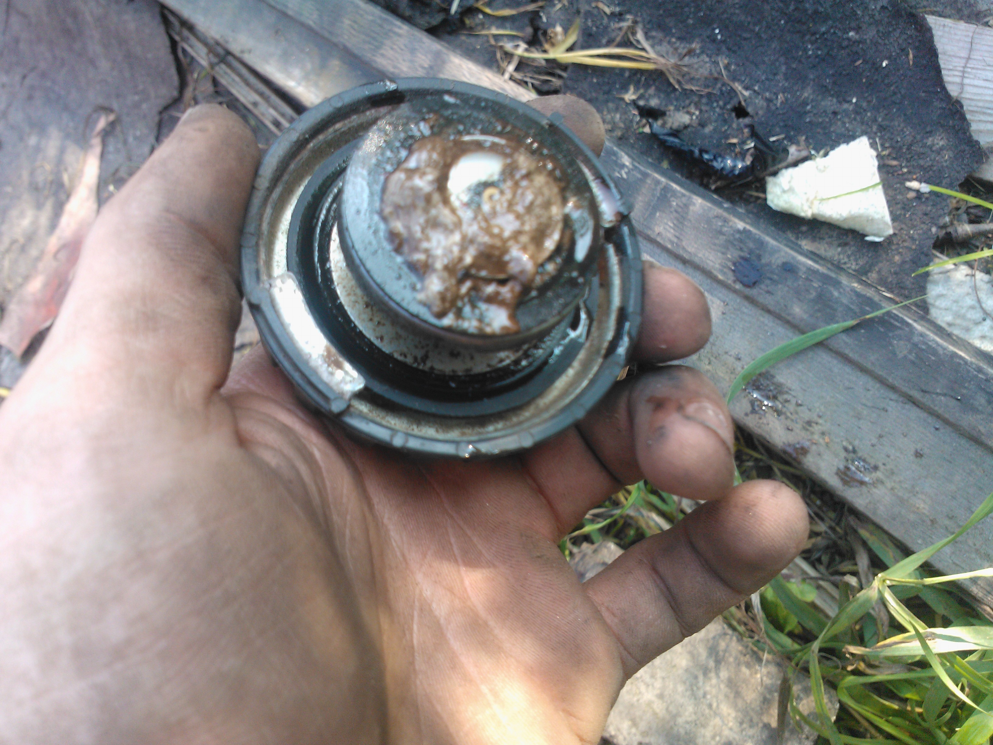

Вроде Тимофей не жаловался на сизый выхлоп -- именно он показатель конченных колпачков на впускных клапанах.. Он про выхлоп вообче молчит,хотя полезно было бы запустить сзади наблюдателя и прокатиться на разных режимах. Его симптомы очень смахивают на подсос охлаждайки . судя по количеству конденсата . которое он принимает за масло. Тимофей, белёсого налета нет на клапанных крышках?
Расширить
По теме. Это не конденсат, а чистое масло. Я разбирал мотор так как на крышке радиатора была эмульсия
злоебучего цвета детской неожиданости. И так же было масло в расширительном бачке. Щас этих проблем нет. Никаких налетов и прочего. первые дни был(неделю катался, проверил, вытер, щас нету), но это от того что я не сливал с блока антифриз, и старое все грубо говоря выкипало(масло и эмульсия).
Про PCV и жор масла.
раньше, даже с неебическим жором масла сизого дыма не было.(катался с друзьями, просил смотреть и заглядывать как только возможно, на месте бернаутил и дрифтил, все в одни голос говорили что дыма нет) и сам смотрел под авто , газовал тоже не наблюдал дыма. Только белый как при низких температурах на обычных авто. только мой дымит белым (парит) уже при 5-7 градусах где то.Ож в уровне. Перед самым ремонтом часа за 2, я погазовал и все же заметил, что дымок то появился когда на газ нажимаешь в первые секунды 2 набора оборотов, а при сбросе газа и хх не было дыма. Щас же нет ничего такого из описанного. Наблюдаю за уровнем масла. По итогу будет видно кто прав ,а кто виноват. Масло в фильтра не гонит щас ни в один.Разве что у рваной прокладки клапана потеет.(новые ждать долго еще). Более проблем нет.Ну разве что на хх иногда газами пованивает, но это решаемо.
