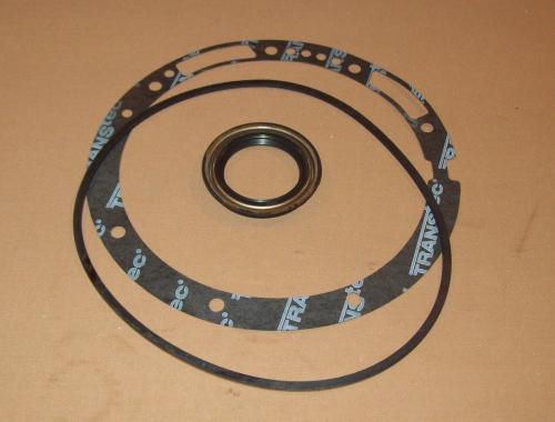

Тимофей Опубликовано 9 Июля 2016 Автор Жалоба Опубликовано 9 Июля 2016 (изменено) Напомните, прокладка поддона акпп если она металл+резина она многоразовая? второй раз поставить можно чтобы не текла? так же не могу найти отдельно прокладку маслянного насоса коробки, чтобы поменять передний сальник. Может кто то ткен в нее? везде где нахожу только комплектом почему то. Изменено 9 Июля 2016 пользователем Тимофей Цитата
root Опубликовано 9 Июля 2016 Жалоба Опубликовано 9 Июля 2016 Чтобы поменять сальник насоса не надо вытаскивать насос из акпп. прокладка поддона может быть корковой или сталь-резина. Цитата
Тимофей Опубликовано 9 Июля 2016 Автор Жалоба Опубликовано 9 Июля 2016 2 минуты назад, root сказал: Чтобы поменять сальник насоса не надо вытаскивать насос из акпп. прокладка поддона может быть корковой или сталь-резина. через нижнюю дырку в колоколе капает атф. Может это сальник а может прокладка насоса. Вот и хочу поменять все для верности. А сальник на самом насосе чтоли сидит? У меня стоит щас резина+сталь. Вот она многоразовая? второй раз без потер ее обожмет чтобы не текло? (я делал конверсию на шпильки м 10 вместо болтов, которые не зажимали нормально, сейчас ничего по периметру не течет) Цитата
KillBill Опубликовано 9 Июля 2016 Жалоба Опубликовано 9 Июля 2016 (изменено) 2 hours ago, Тимофей said: через нижнюю дырку в колоколе капает атф. Может это сальник а может прокладка насоса. Вот и хочу поменять все для верности. А сальник на самом насосе чтоли сидит? У меня стоит щас резина+сталь. Вот она многоразовая? второй раз без потер ее обожмет чтобы не текло? (я делал конверсию на шпильки м 10 вместо болтов, которые не зажимали нормально, сейчас ничего по периметру не течет) Прокладка и внешнее кольцо насоса меняются со снятием насоса Внутренний сальник без снятия насоса (картинка просто из темы по ребилду поэтому он снят) Логично купить комплект Резино-металлическая прокладка поддона у меня стоит повторно, но после первого снятия она выглядела "уставшей", два ребра\выступа (видно на картинке - они соединяют каждое отверстие), которые идут по всему периметру поджались, и прокладка стала почти плоской. Вокруг некоторых отверстий резина отслоилась\оторвалась, пришлось подмазывать герметиком. Но пока ничего не течёт, кроме сальника насоса с момента покупки. Изменено 9 Июля 2016 пользователем KillBill Цитата
Тимофей Опубликовано 9 Июля 2016 Автор Жалоба Опубликовано 9 Июля 2016 19 минут назад, KillBill сказал: ок, понял. В атсг не разобрался как его менять по началу. Вопрос в другом. какие шансы что прокладка под насосом течет? или стоит раз снял коробку поменять на всякий?Поддона оставлю старую, промажу герметиком чуток. Вопрос еще чисто как к олдскулу, фильтр кпп Concord нормальный? Цитата
root Опубликовано 9 Июля 2016 Жалоба Опубликовано 9 Июля 2016 Вынуть и поставить насос это просто так. Можно запороть коробку. Обычно течет именно сальник. Цитата
Тимофей Опубликовано 9 Июля 2016 Автор Жалоба Опубликовано 9 Июля 2016 14 минут назад, root сказал: Вынуть и поставить насос это просто так. Можно запороть коробку. Обычно течет именно сальник. про конкорд фильтра скажешь что то? ок закажу только сальник.Ты хотел сказать наверно "не просто так?" А почему можно запороть коробку? Цитата
root Опубликовано 10 Июля 2016 Жалоба Опубликовано 10 Июля 2016 Я не нашел фирму Конкорд в США. Имхо это самопальная упаковка Академии, в которую они пихают самые дешевые запчасти с распродаж. про насос - я видел запоротые С4 и Е4OD, которые были зажаты внутри после снятия-установки насоса не спецами по акпп. Цитата

Тимофей Опубликовано 10 Июля 2016 Автор Жалоба Опубликовано 10 Июля 2016 (изменено) 12 часов назад, root сказал: Я не нашел фирму Конкорд в США. Имхо это самопальная упаковка Академии, в которую они пихают самые дешевые запчасти с распродаж. про насос - я видел запоротые С4 и Е4OD, которые были зажаты внутри после снятия-установки насоса не спецами по акпп. а как его вообще можно поставить чтобы зажать внутрянку. там же прокладка + несколько болтов. Натяг и зазаор же не выставляются между насос-корпус коробки. Конкорд я так понял зарегана в америке а делают все в китае. А академия вроде как представитель. Если их фильтра норм,то зачем ждать?)заказал все равно оригинал Изменено 10 Июля 2016 пользователем Тимофей Цитата
root Опубликовано 10 Июля 2016 Жалоба Опубликовано 10 Июля 2016 9 hours ago, Lazy said: http://www.concord-parts.com/about это разве не они? На странице About явно видно, что текст писали точно не американцы. Типично по-русски написано, английскими словами))) Just now, Тимофей said: а как его вообще можно поставить чтобы зажать внутрянку. там же прокладка + несколько болтов. Натяг и зазаор же не выставляются между насос-корпус коробки. За насосом есть другие компоненты, они могут выпасть из своих мест. Неопытный мастер просто вставит насос и затянет болты. Я видел как такое сделали на приличном сервисе с дино-стендом. У машины коробка заклинила и вообще не реагировала на включение любых передач. На некоторых акпп насос можно ставить только в вертикальном положении кпп. Цитата
