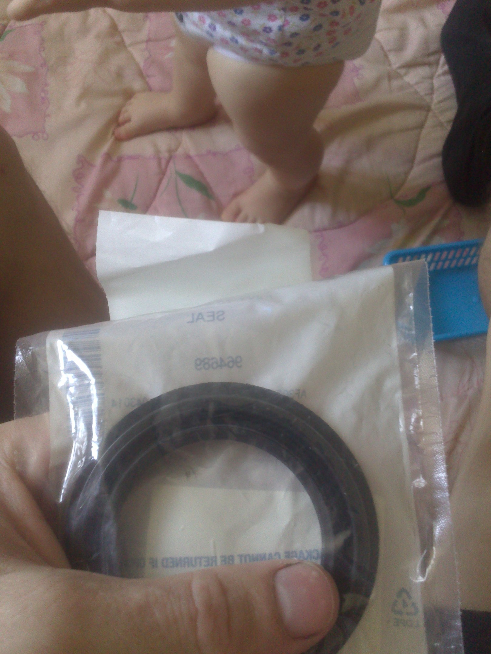

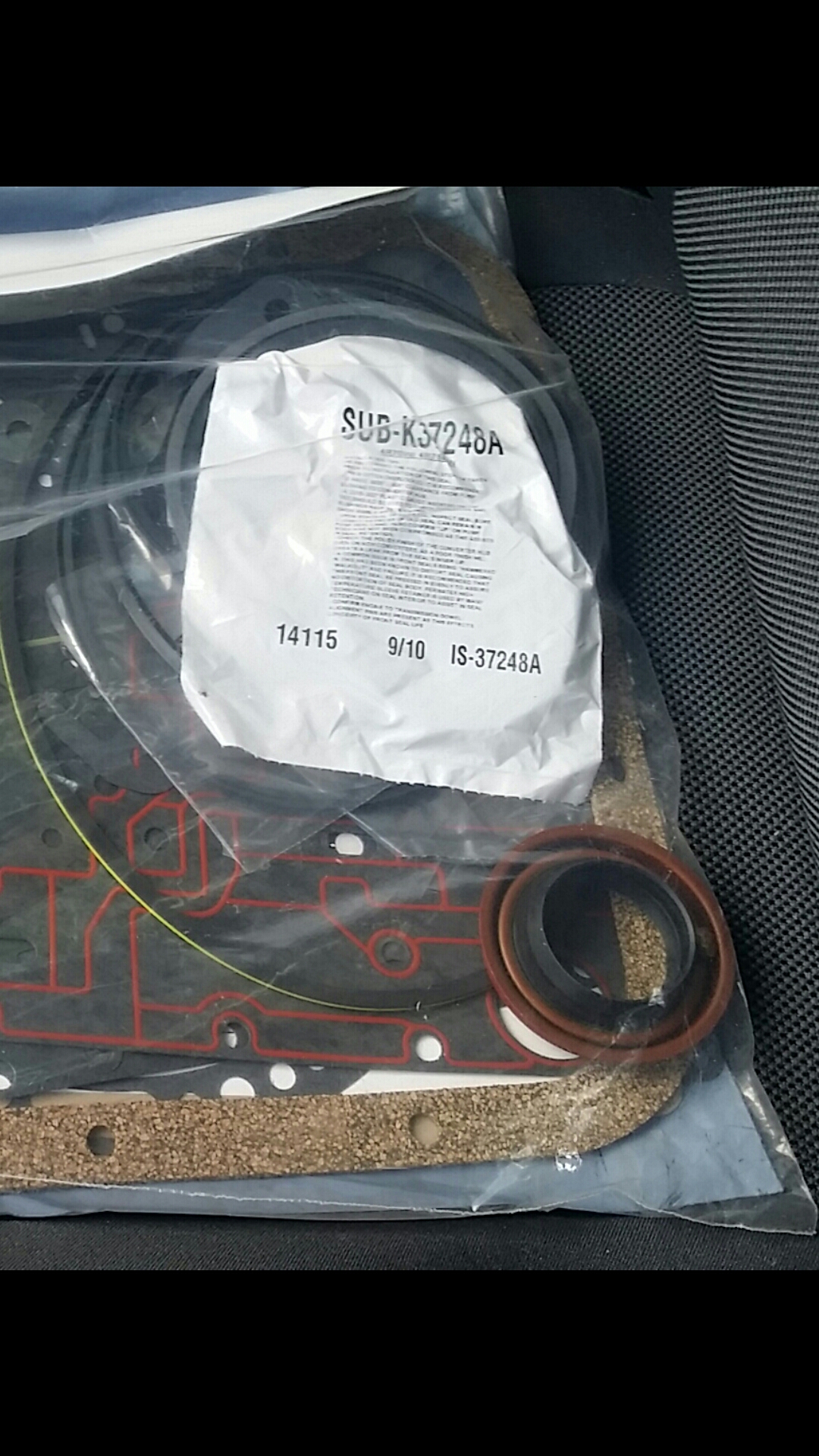

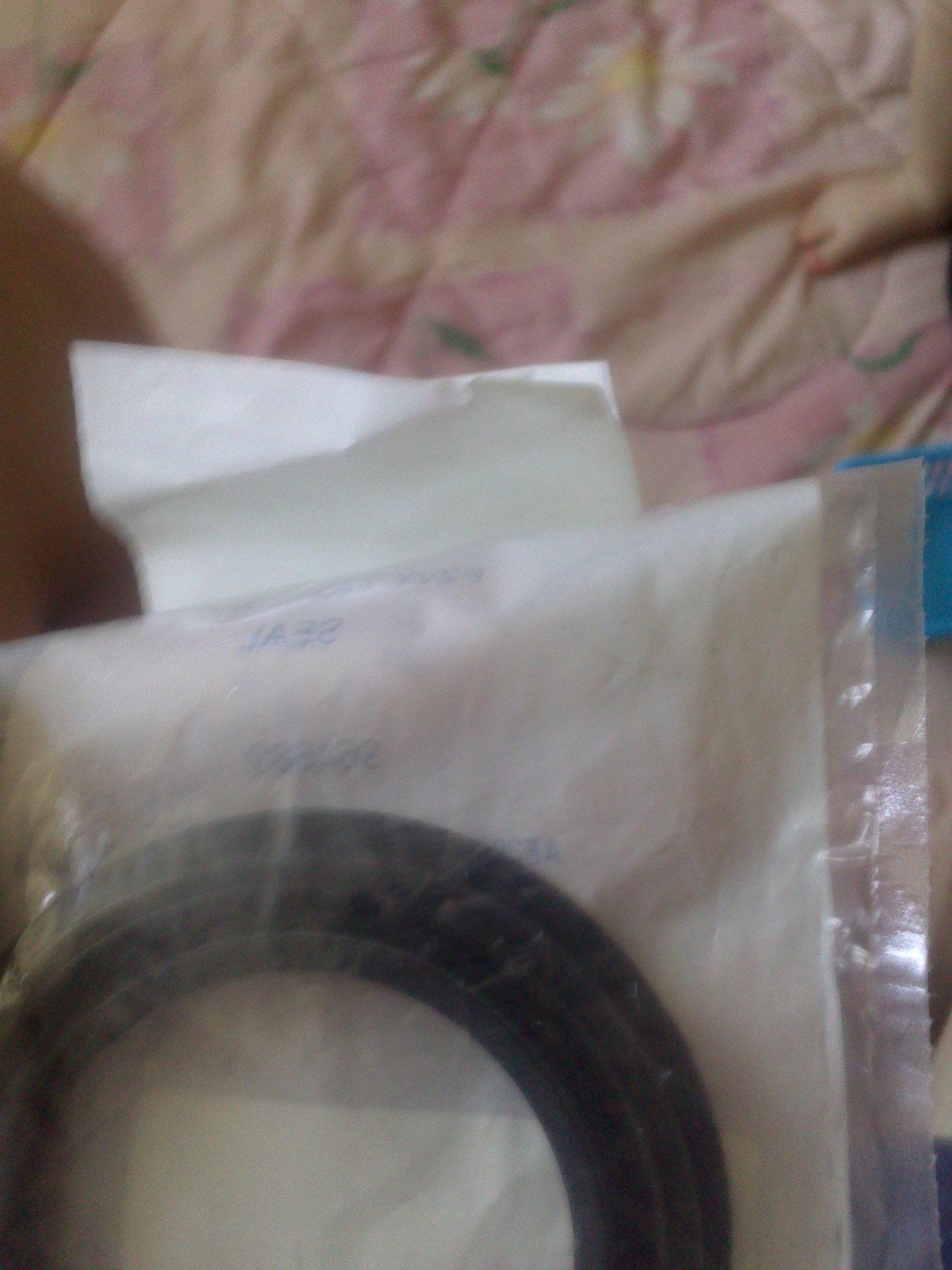

Тимофей Опубликовано 1 Августа 2016 Автор Жалоба Опубликовано 1 Августа 2016 комрады, прошу совета-ответа. пришли мне сальники главный задний и сальник кпп. 1 вопрос, меня смущает размер сальника кпп, это точно тот что на фронте масланасоса стоит? какой то он большой и без большого бурта на внешнем диаметре и 2 -если на коленвале будет канавка от сальника, как можно с ней справится? недопресовывать сальник?(но визуально его будет жрать вращающийся флекс) или пружину поджимать? Цитата

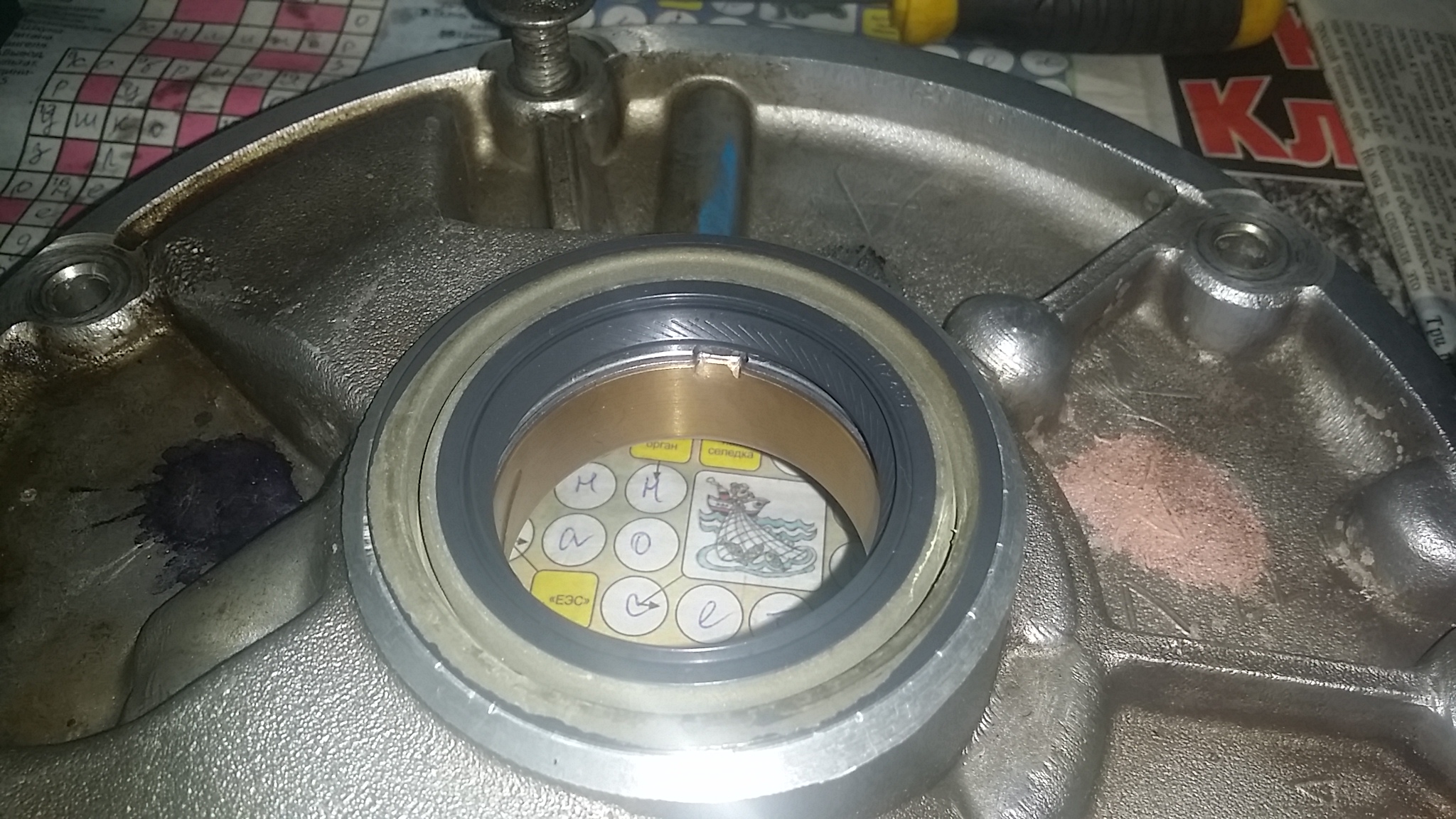

VizorSRF Опубликовано 1 Августа 2016 Жалоба Опубликовано 1 Августа 2016 (изменено) 2 часа назад, Тимофей сказал: комрады, прошу совета-ответа. пришли мне сальники главный задний и сальник кпп. 1 вопрос, меня смущает размер сальника кпп, это точно тот что на фронте масланасоса стоит? какой то он большой и без большого бурта на внешнем диаметре и 2 -если на коленвале будет канавка от сальника, как можно с ней справится? недопресовывать сальник?(но визуально его будет жрать вращающийся флекс) или пружину поджимать? Похож, вот фото моего, что устанавливал: Изменено 1 Августа 2016 пользователем VizorSRF Цитата
