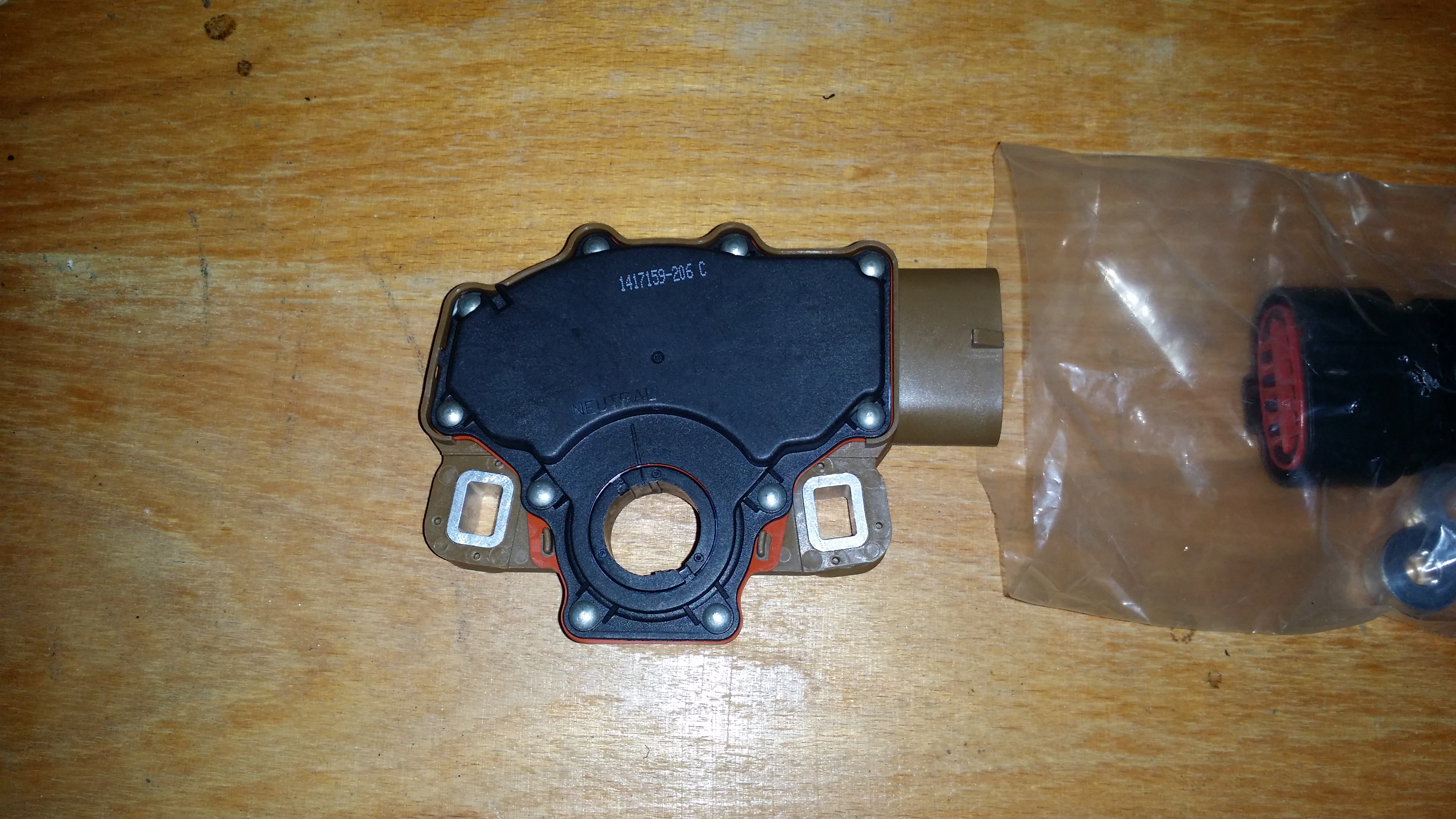

Тоже была подобная хрень* щелкало втягивающее*.. то норм запускался,то на 3-8 раз, мучился около месяца прошлой зимой,а как то взял и не щелкнул... все чистил--нихрена.. кинул напрямки провод от втягивающего....зажигание включил,капот открыл,провод на плюс--поехали.. Отдал в сервис,там электрик отыскал проблему. Блок управления АКПП что рядом с коробкой был весь в соли,грязи и говне.. почистил он его(хотя сказал что не разборный,но он его вскрыл) и все стало гуд. Машин думал что передача включена и блокировал стартер.. Рад что топикстартер все починил,и привожу свой пример как вариант незаводящейся машины.
1 час назад, root сказал:
Что за блок управления АКПП?
Вангую prndl switch ^_^ почему-то многие его так обзывают
8 часов назад, 9th сказал:
