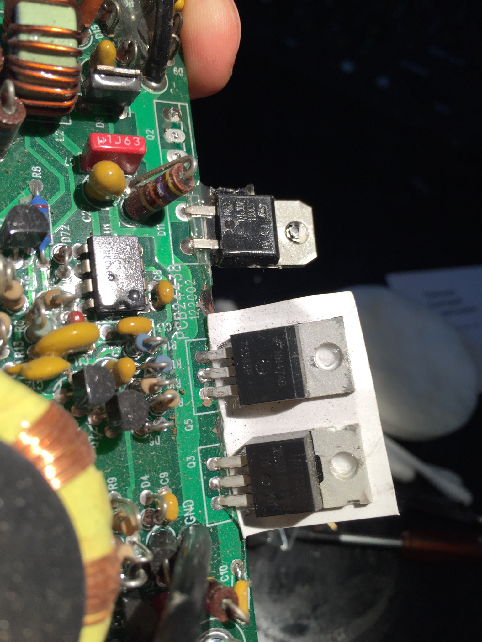

MiDiM Опубликовано 13 Сентября 2017 Автор Жалоба Опубликовано 13 Сентября 2017 11 часов назад, Genadu сказал: Категорически не советую (и тут я не одинок) связываться с какой-либо продукцией MSD. Неимоверно дико низкое качество изделий. Портятся на раз, крышки и бегунки сгорают за пару дней, электроника выгорает, вв провода дохнут очень быстро. Только у меня сгорело два блока мсд-6ал, две или три крышки трамблера, о бегунках и говорить нечего, три комплекта вв проводов - в помойку после 1-2 месяцев экпслуатации. *задумчиво* по моему, я не прогадал, когда изменил виндзору с модуляром))) Меня не обошла беда стороной, сгорел блок зажигания msd digital-6, думал выкинул 400$ на ветер... наши бытовые электрики видя сей чудный девайс брать его в работу не хотели... решил разобрать посмотреть в чем дело. Оказалось выгорел силовой транзистор, при чем так конкретно выгорел с характерным нагаром в радиусе 5 см. Проблема была то ли в охлаждении, то ли в изоляции на корпус. В итоге заказал аналог, купил изоляционный, термопроводящий материал, термопасту и все собрал заново, заменив на остальных транзисторах старую халтуру от MSD. Пока все работает. С трамблерами проблем не было, пока)... Цитата
