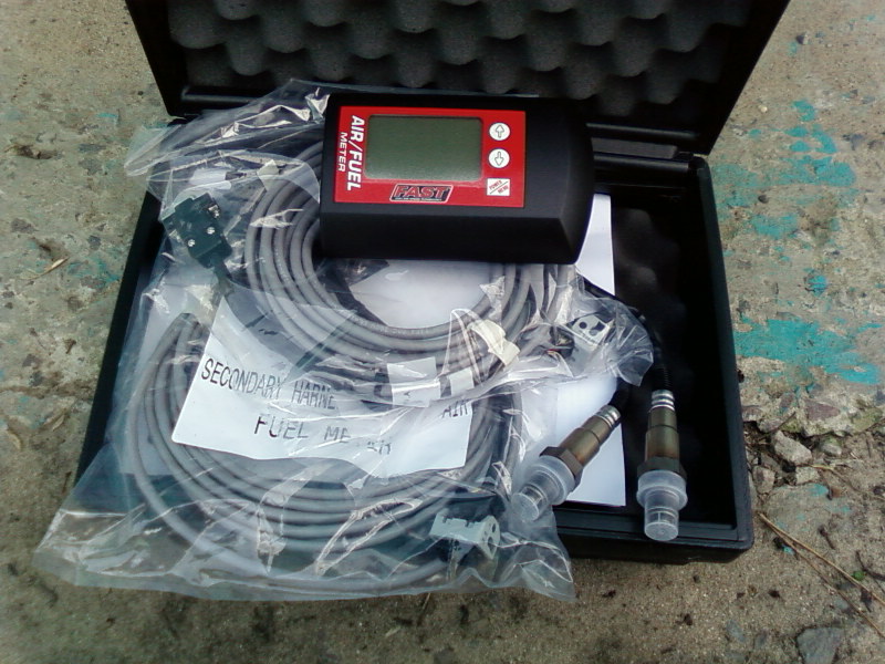

Pingvinov Опубликовано 16 Мая 2007 Жалоба Опубликовано 16 Мая 2007 Наконец-то пришли лямбдочки широкополосные с дейталогингом. Теперь можно будет понять, что в действительности происходит со смесью. Цитата

Pingvinov Опубликовано 17 Мая 2007 Автор Жалоба Опубликовано 17 Мая 2007 Наконец-то пришли лямбдочки широкополосные с дейталогингом. Теперь можно будет понять, что в действительности происходит со смесью.Вот кстати интересно как подобные девайсы подключаюццо? Как то параллелятся со штатным компом чтобы он тоже видел показания или пилить новые дырки в трубах и делать standalone систему.Я использую standalone компьютер PMS. Он может читать как обычные лямбды, так и широкополосные. Только следить за показаниями кислородников через его экран не очень удобно. Поэтому я поставлю блок FAST отдельно.Под сами датчики надо пилить новые дырки в трубах немного дальше за спиной стандартных. Для этого в комплект прибора входят две втулки с резьбой под датчики, которые надо вваривать в выхлопные трубы. Втулки эти после использования прибора заглушиваются болтами-пробками. Оставлять широкополосники в трубах навечно нет смысла. Они долго не протянут, при том что стоят недешево, да и толку от них при обычной езде никакого. Нужны только для настройки. Цитата

Cone Опубликовано 17 Мая 2007 Жалоба Опубликовано 17 Мая 2007 Оставлять широкополосники в трубах навечно нет смысла. Они долго не протянут, при том что стоят недешево, да и толку от них при обычной езде никакого. Нужны только для настройки.Мне кажется, что наоборот имеет, тем более на бустовом движке. Продают удобные приборчики по которым удобно смотреть, например по измененю цвет экранчика.Сами датчики стоят не дорого, тем более что они от какого-то стокового фольксвагена и жить должны долго, тока от выпускных коллекторов их надо подальше ставить и правильно ориентировать (между 9 и 3 часами) Цитата
Pingvinov Опубликовано 17 Мая 2007 Автор Жалоба Опубликовано 17 Мая 2007 Я не знаю, не знаю. Это значит еще проводку к ним как-то пристраивать придется, чтобы ничем не пережгло, не перетерло. Народ ставит их на короткое время, провода просто "соплей" через двери просовывает, снимает данные и долой. Цитата
