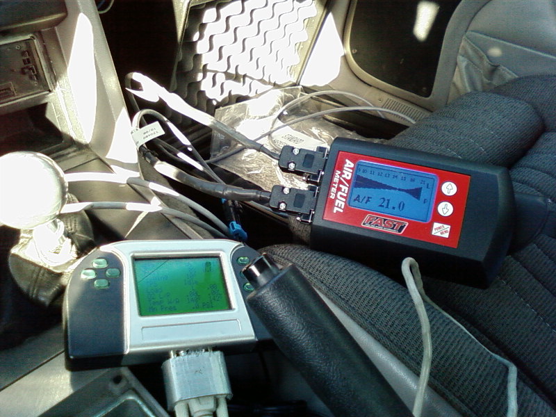

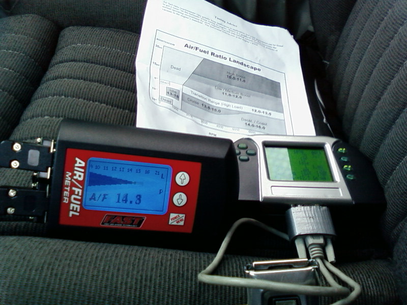

Pingvinov Опубликовано 20 Мая 2007 Жалоба Опубликовано 20 Мая 2007 Замечательная вещь эти самые широкополосные лямбды. Ощущение такое, что раньшы шел в темноте, а теперь включили свет. Буквально за час удалось привести в порядок смесь на основных режимах. Оказалось, что была чрезвычайно богатая смесь на холостых, пришлось также в меру убрать бензин на переходных режимах при высокой нагрузке. При WOT тоже было слишком богато. Словом моторчик на глазах заработал гораздо ровнее и устойчивее. Такие дела. Цитата

Pingvinov Опубликовано 21 Мая 2007 Автор Жалоба Опубликовано 21 Мая 2007 Конечно, исходная прошивка была индивидуальная. EEC-IV был не в состоянии понять, что ему подсовывают. Ни наличия компрессора, ни 42 фунтовых форсунок он предусмотреть не мог. Поэтому все таблицы изменены при помощи отдельного компьютера PMS (programmable engine management system). Это его интерфейс с зелененьким экраном лежит рядом с показометром состава смеси. Поскольку большинство людей не умеет составлять программы для управления работой двигателя, изготовитель компа PMS предлагает своим клиентам составить для них индивидуальную базовую программу. Клиент заполняет подробную форму, где указывает весь состав своего мотора и отправляет ее в тех. отдел. Там пишут примерную программу для первоначальной загрузки и желают тебе всяческих успехов. Таким образом, ты получаешь некую печку, от которой можно плясать, подстраивая программу под себя. Естественно, как и у врачей, у этих ребят главный принцип - не навреди. Поэтому стартовые программы очень консервативны: смесь, на всякий случай, побогаче, зажигание попозже. А уж для того, чтобы подойти поближе к краешку, действуй сам: покупай датчики, тащись на стенд, ну и так далее, пока деньги не кончатся Цитата
Cone Опубликовано 21 Мая 2007 Жалоба Опубликовано 21 Мая 2007 А можно в плане ликбеза?Значения заложены в таблице АФ, как она может быть богатой, если там обычно 14.7? Или Исходная прошивка кастом?Действительно для холостого хода и для режимов малой нагрузки состав смсеси 14.7 В данных условиях работы двигателя компьютер находится в режиме Closed loop, те при отклонении состава смеси от 14,7 штатные лямбды это измеряют и компьютер корректирует состав смеси до достижения требуемых 14.7 через KAMFR (Keep alive memory fuel ratios), причем отдельно для левой и правой сторон блока.При повышенных нагрузках или режиме полного дросселя компьютер работает в режиме Open loop и здесь уже смесь отличается от 14.7. За состав смеси в этом режиме отвечает уже другая таблица (напр Open loop fuel ratios) Например смесь для максимальной мощности оптимальный состав 12.5. При этом компьютер также в определенных пределах при выдаче импульса на инжекоторы корректирует его от расчетного с помощью KAMFR, посчитанного в режиме Closed loop.Обычно на бустовых движках смесь для нагрузок выставляется не 12.5 а 11.0-11.5 тк более бедная смесь больше склонна к детонации, а смесь побогаче позволяет делать чуть более раннее зажигание.С точки зрения мощности опять же более выгодно пораньше зажигание при смеси побогаче, чем оптимальная смесь с зажиганием попозжеКороче с первого взгляда вроде все просто, но на деле образуестя много ньюансов... Цитата
