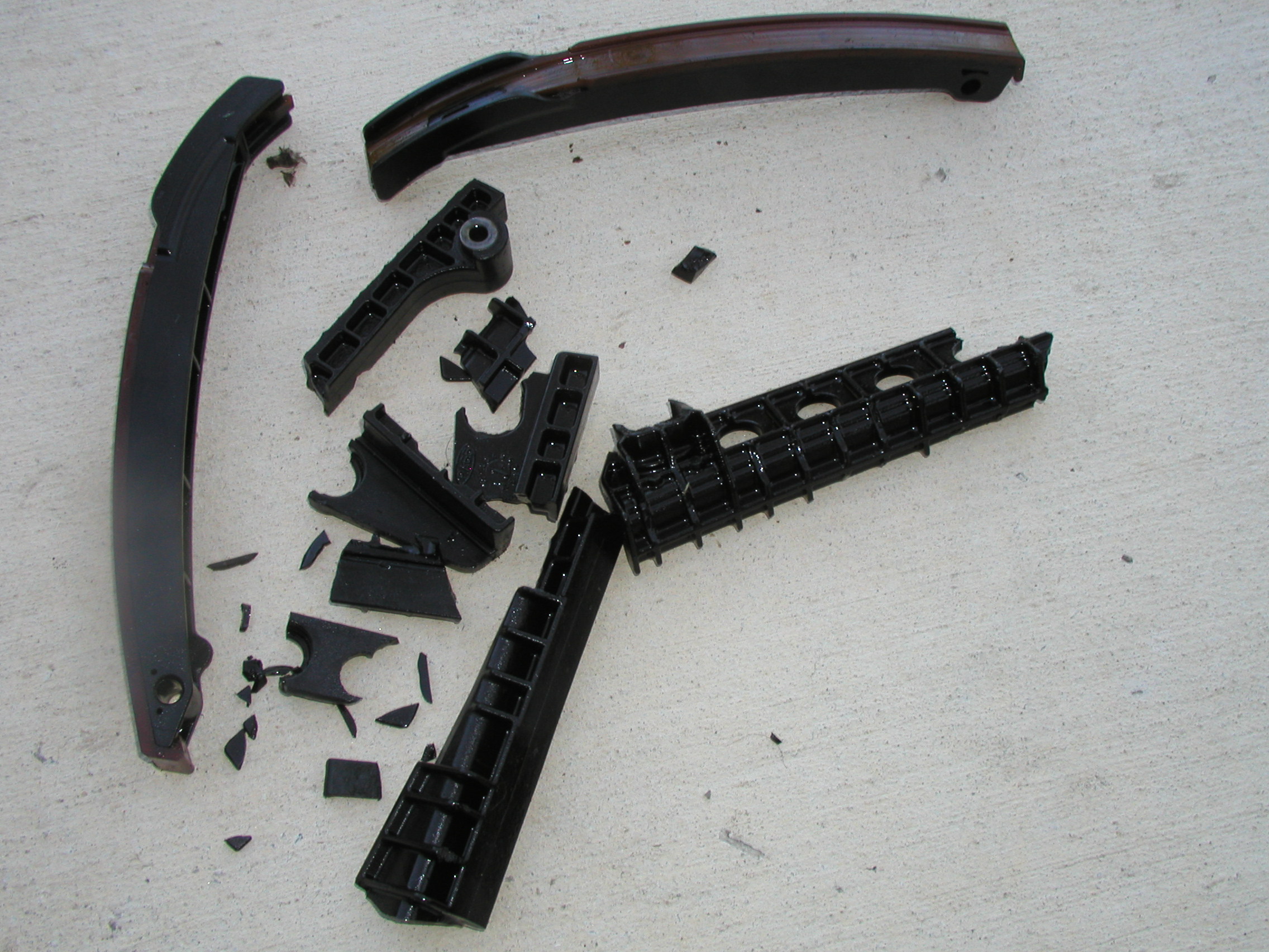

Все модуляры заканчивают одинаково. Крошатся башмаки ГРМ. Пластиковая крошка забивает маслоприемник. Далее масляное голодание. Оттуда и цокот гидриков. Плюс цепь начинает болт

18 часов назад, root сказал:

В 05.10.2018 в 01:47, root сказал:
Мотор под снятие?

В ‎04‎.‎10‎.‎2018 в 21:47, root сказал:
Плюс цепь начинает болтаться и жрать лобовую крышку, фазы убегают.
П.С. С 4.0 аналогичная картина, только чтоб поменять ГРМ надо снять мотор.
Поддерживаю скорее всего башмаки грм, засрали стружкой ну и выше всё верно написано.
