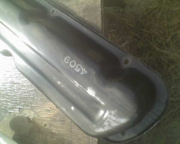

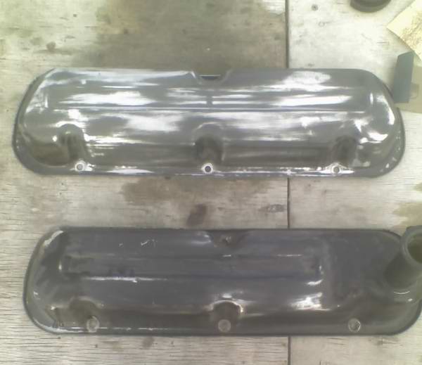

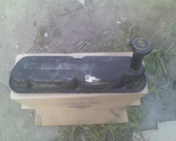

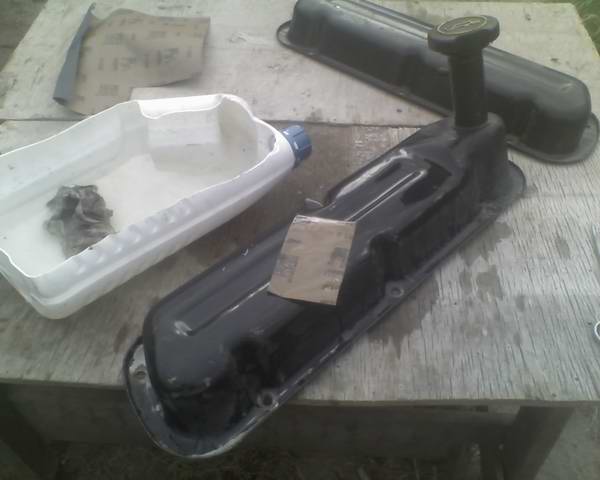

root Опубликовано 28 Мая 2009 Жалоба Опубликовано 28 Мая 2009 Пока для пробы решил провести эксперимент. Покрасить крышки 302-го желтой краской для глушителей (до 700 градусов написано, Германия). Краска в баллончике. Вместо грунта - родная отшкуренная черная краска) Цитата

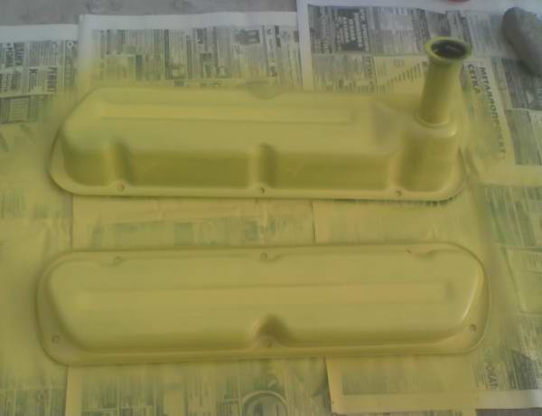

root Опубликовано 12 Июня 2009 Жалоба Опубликовано 12 Июня 2009 В общем попробовал покрасить крышки. С непривычки конечно накосячил) Как высохнет, затру подтеки и еще раз покрашу. Цитата
Allexey Опубликовано 12 Июня 2009 Жалоба Опубликовано 12 Июня 2009 В общем попробовал покрасить крышки.такой же фигней когда то занимался, причем этой же краской..., два года вроде прошло, сейчас опять немного ржаветь начали, теперь уже новые закажу. Цитата
root Опубликовано 13 Июня 2009 Жалоба Опубликовано 13 Июня 2009 А я не стал до металла тереть. Только где ржа. Чтоб родная краска как грунт осталась. Да, лучше дресс-кит заказать. Но сейчас не до украшательств. Слишком много других более важных ремонтов) Цитата
