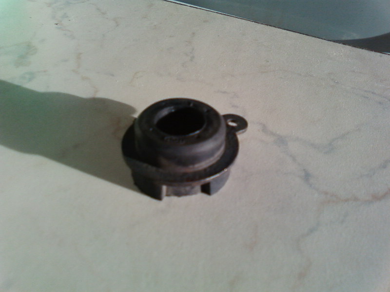

Ждать не хотелось. Я вспомнил, что у меня давно валяется без дела симпатичная деталюшка: регулятор положения тросика сцепления, устанавливаемый в щит моторного отсека. Я решил попробовать побороть свою проблему с ее помощью. Поскольку машина не способна к самостоятельному передвижению, работать пришлось в тесноте "пенала". Поднял машину, отцепил трос от вилки со стороны коробки, снял водительское сиденье, подлез к педальному узлу и отцепил трос от кронштейна. Потом трос вытянул со стороны моторного отсека (мне сильно мешал корпус компрессора, но на обычной машине легко). С троса снимается резиновая пумпа, а вместо нее ставится красивая алюминиевая штучка для регулировки (цена всего $40). Потом все втыкается на место, трос цепляется в салоне, к вилке на коробке и готово!
Натяжение троса можно регулировать вручную из-под капота. За 5 минут после установки, которая заняла в тесноте около 2 часов, я добился того, что передачи стали включаться и машина вновь обрела способность ездить.
