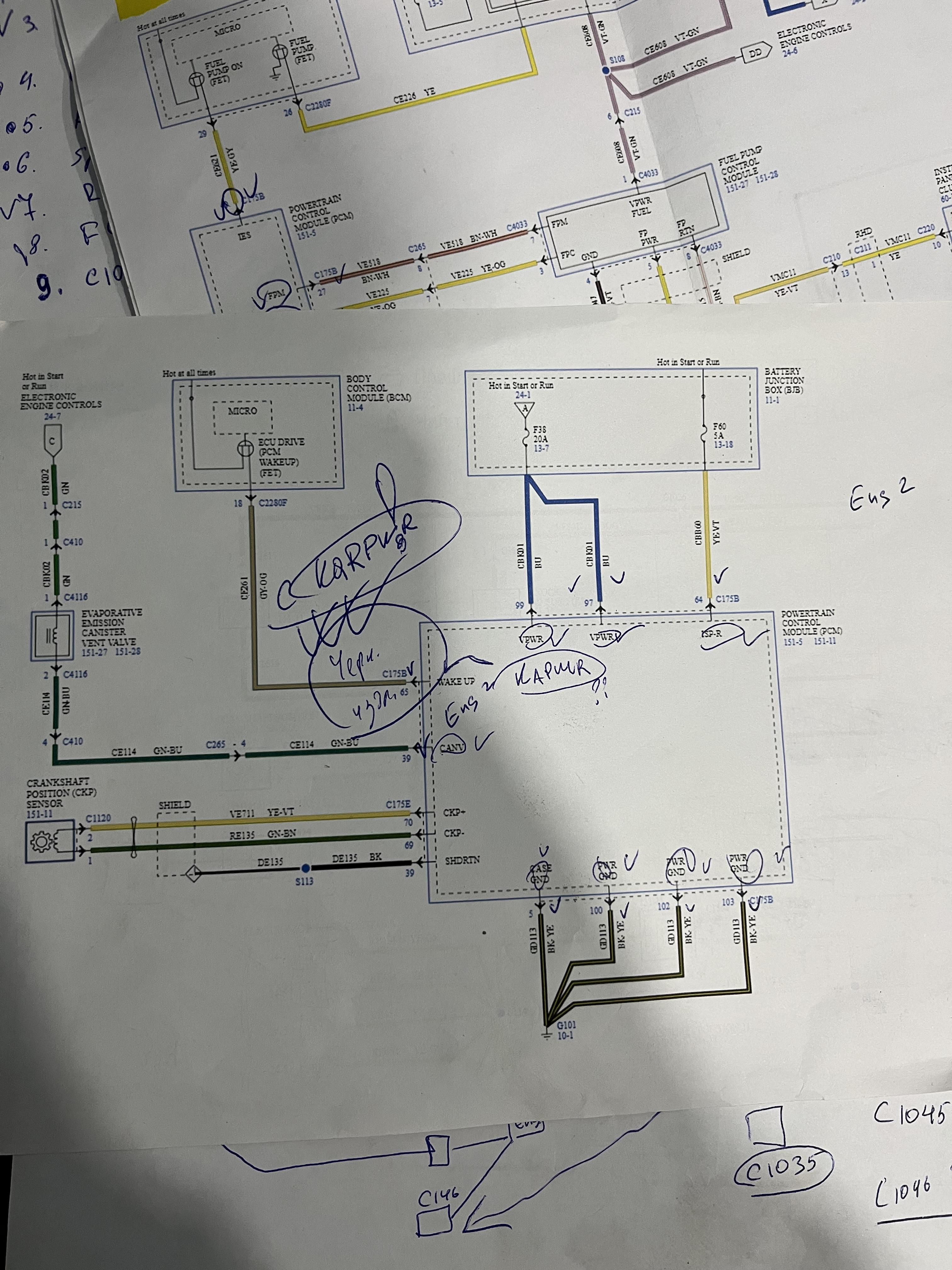

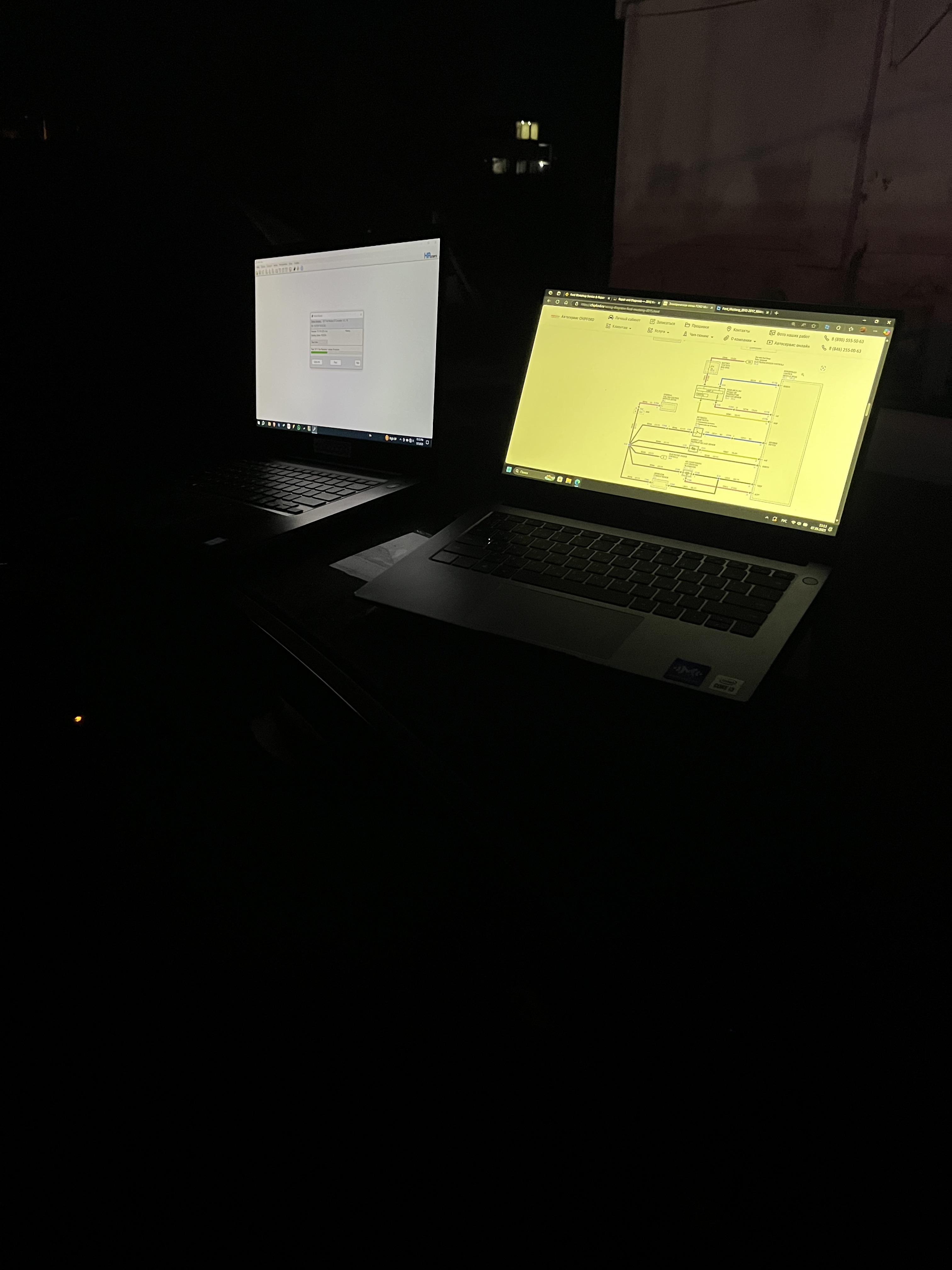

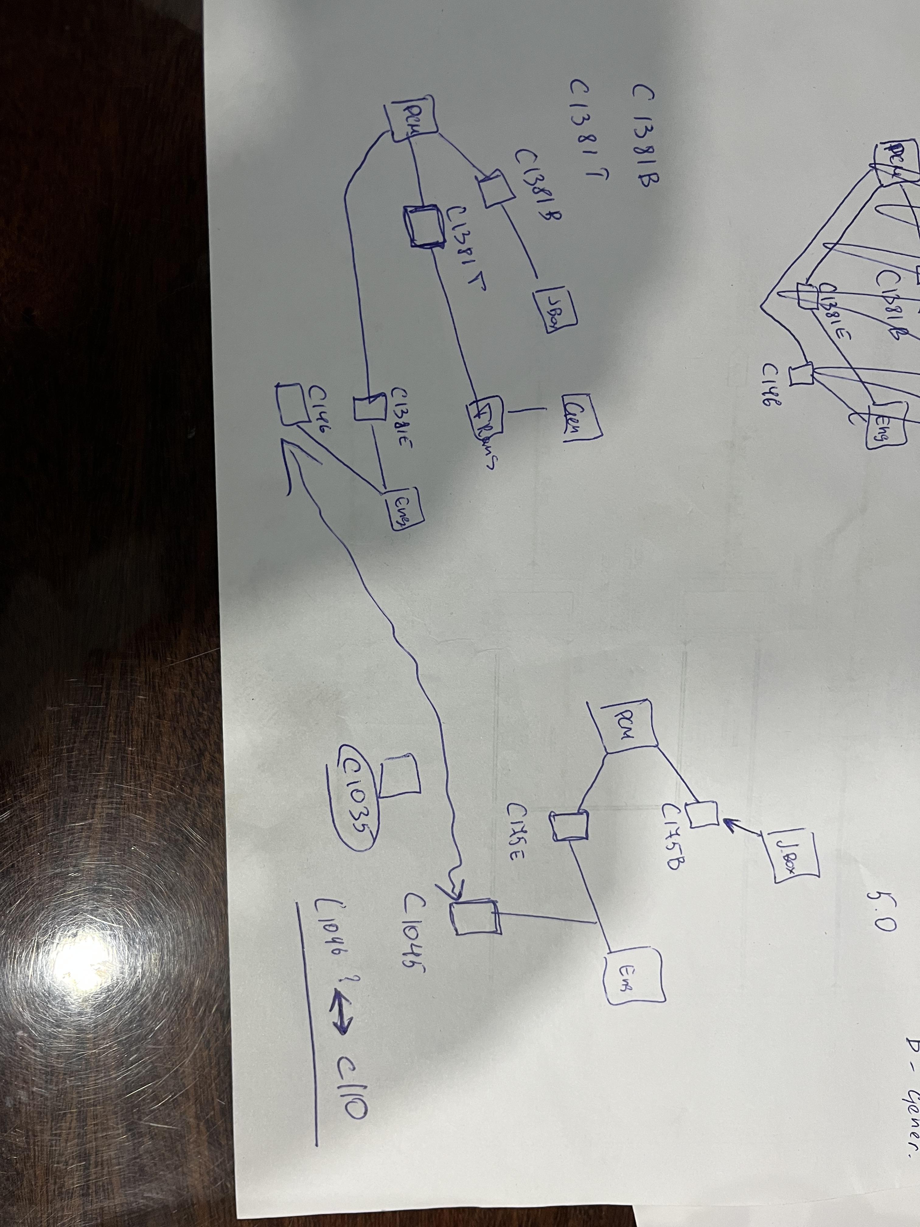

mixo.ushba Опубликовано 7 Мая 2025 Автор Жалоба Опубликовано 7 Мая 2025 Обновление для тех кому интересно. Пошли по пути, которым никто не ходил. Срастили стоковую проводку со шлейфами от PCM 5.0, всего 3 шлейфа. Основную силовую косу (АКБ, стартер, генератор, электрорейка) взял от 5.0 2017 года. Сейчас pcm читается через стандартный обд. Из ошибок - не видит bcm (ну это естественно), не видит коробку автомат (тоже естественно) и пара, которые не относятся к процессу свапа. Следующий этап - отшивка pats (в hp tuners просто свитч enabled/disabled) решение висящих ошибок и попытка завести. Напомню, я собираю корч, многие системы будут отключены и при работе с проводкой не подключаются. Но архитектура схожа на 90% и при желании можно подключить и заставить работать. Цитата
mixo.ushba Опубликовано 7 Мая 2025 Автор Жалоба Опубликовано 7 Мая 2025 Примерно так выглядит на бумаге Цитата
