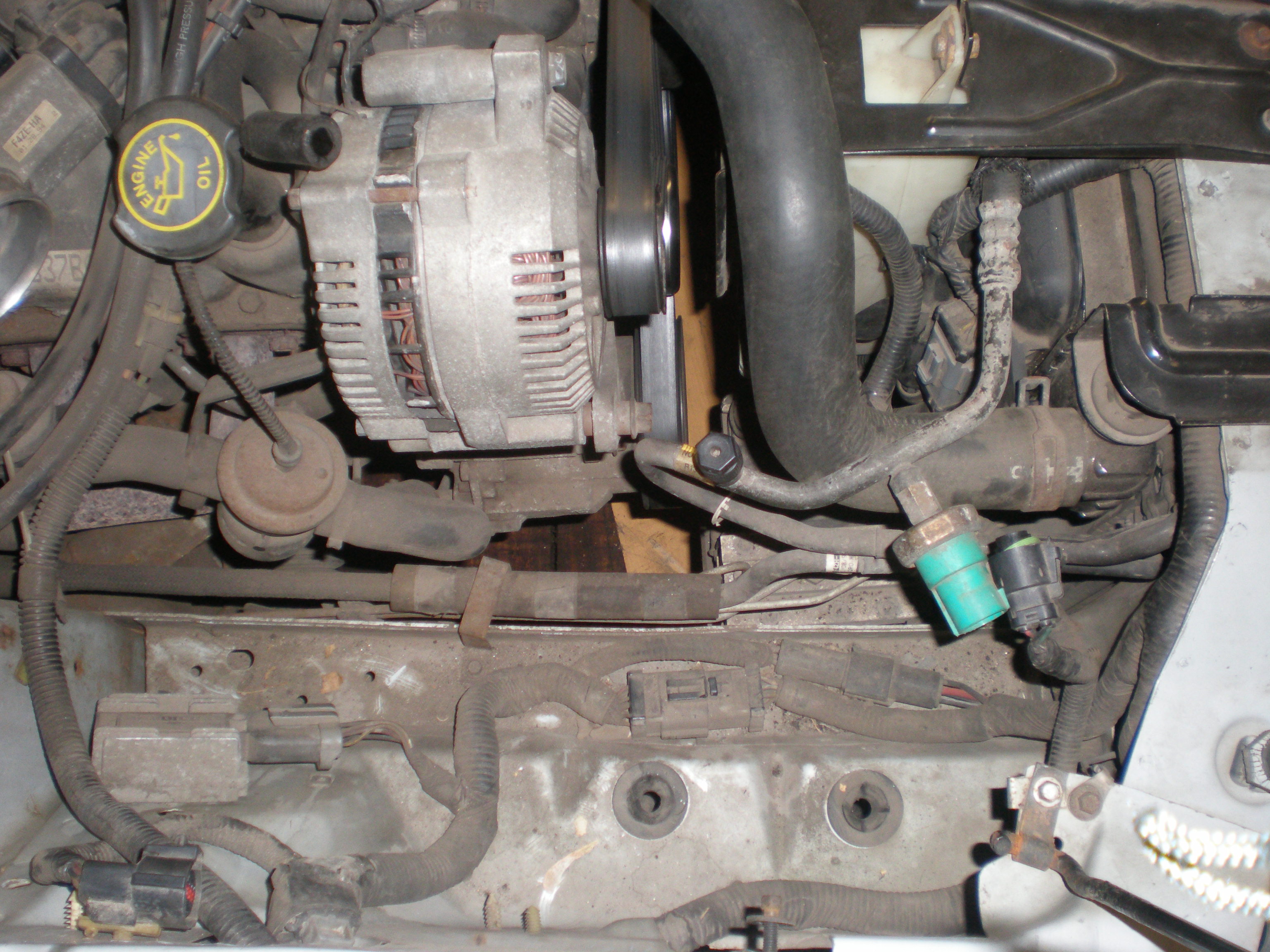

Самый трудоемкий этап - это замена головок. Я менял на машине, т.е. не вытаскивая мотор. Для краткости опускаю общеизвестные процедуры вроде установки упоров вод колеса, снятия клеммы с АКБ и т.д.)
Итак:
- первым делом снимаем воздушный фильтр в сборе с МАФом и трубой, а также расширительный бачок и блок CCRM
- после этого снимаем вернюю часть впускного коллектора, предварительно отсоединяем трос дросселя, трос круиза, трубочки с клапана ЕГР (2), вакуумную трубу на усилитель тормозов, электрические разъемы с дросселя (2) и ЕГР.

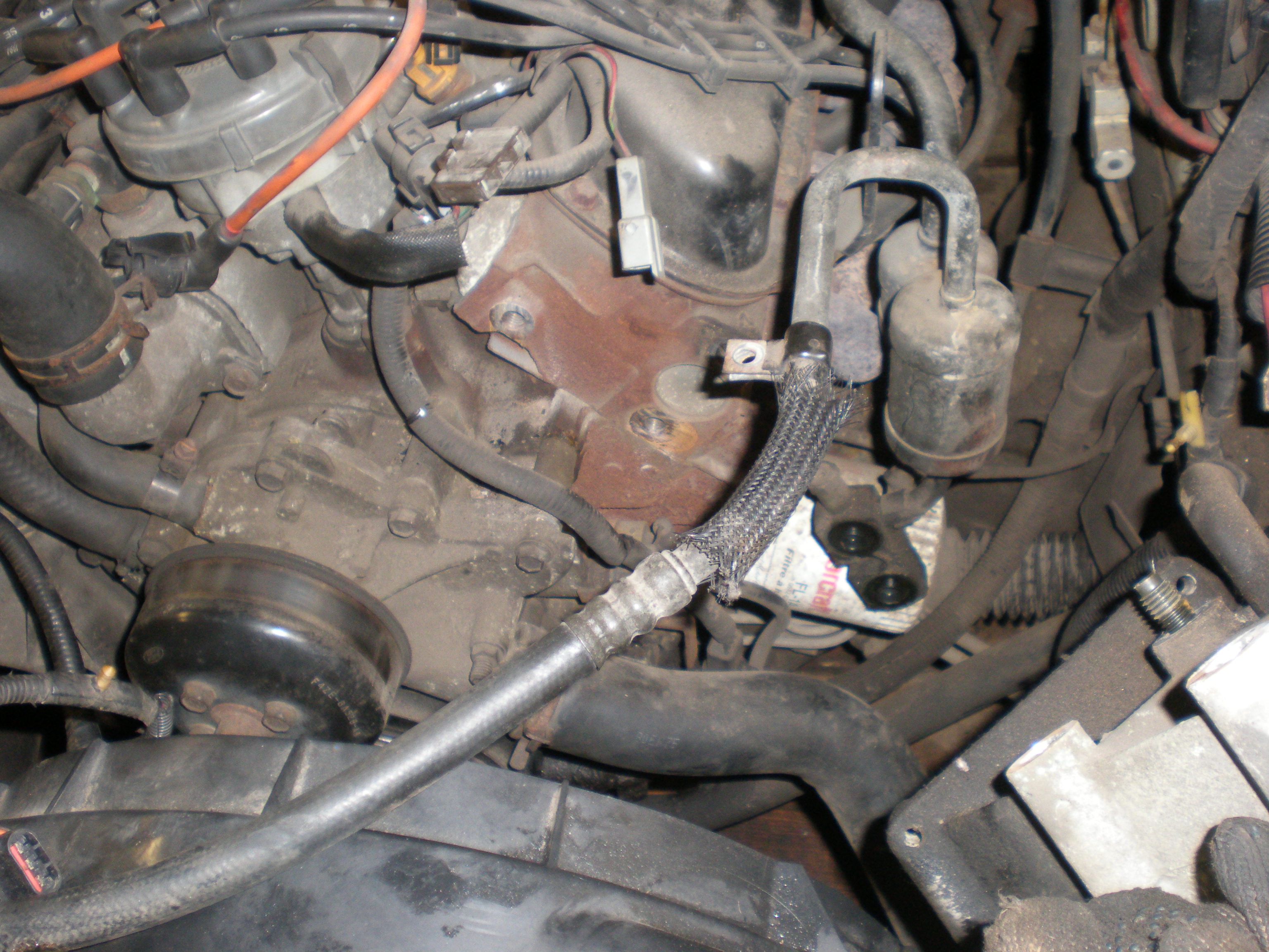

- следующий этап: снимаем навесное вместе с кронштейнами. Я не смог снять насос ГУРа, просто потому, что не знал как его снимают, поэтому отсоединил кронштейн вместе с насосом и повесил в угол моторного отсека, на место АКБ. Компрессор кондея отсоединил от магистралей, так как система все равно не работала.
- теперь можно приступить к самому интересному. Снимаем трамблер, отсоединяем свечные провода. ОЧЕНЬ аккуратно отсоединяем электрические разъемы с форсунок, на этом же жгуте кроме форсунок висят еще какие-то разъемы, их тоже отсоединяем. Откручиваем крепления топливной рейки. Топливные трубки НЕ размыкаем. Поднимаем жгут форсунок и топливную рампу вверх с нижнего коллектора и надежно фиксируем. После этого снимаем верхний шланг радиатора, корпус термостата (вместе с термостатом), трубки охл. жидкости с помпы спереди двигателя, и шланги, идущие на печку - на моторном щите. На многих шлангах применены пружинные хомуты, для снятия которых , вероятно, необходим спец. инструмент, но я без проблем использовал пассатижи с разводными губками. На коллекторе остается железная сдвоенная труба для питания печки. Ее тоже необходимо снять, иначе не будет доступа к некоторым болтам (точно не помню к каким, но не будет).

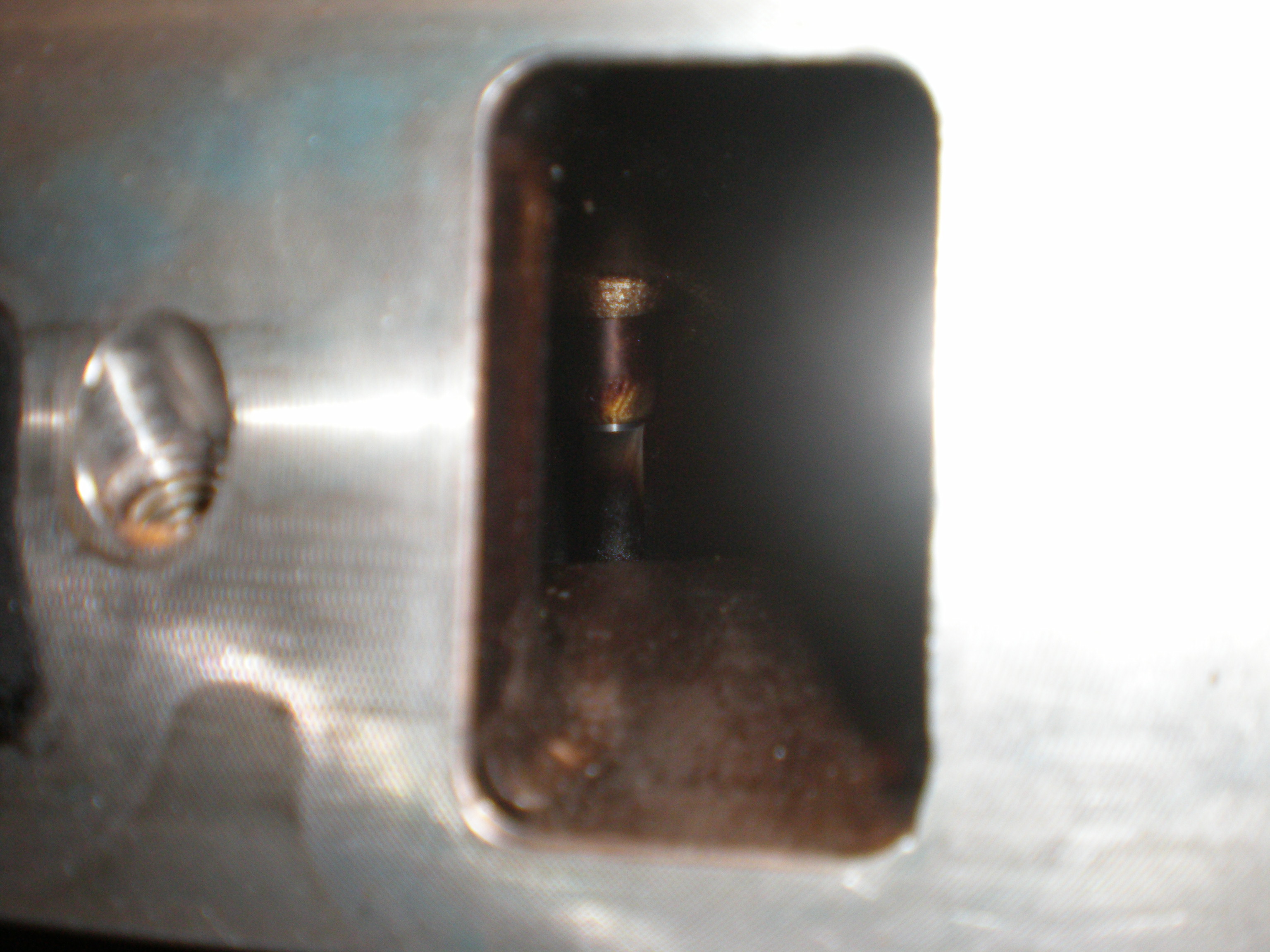

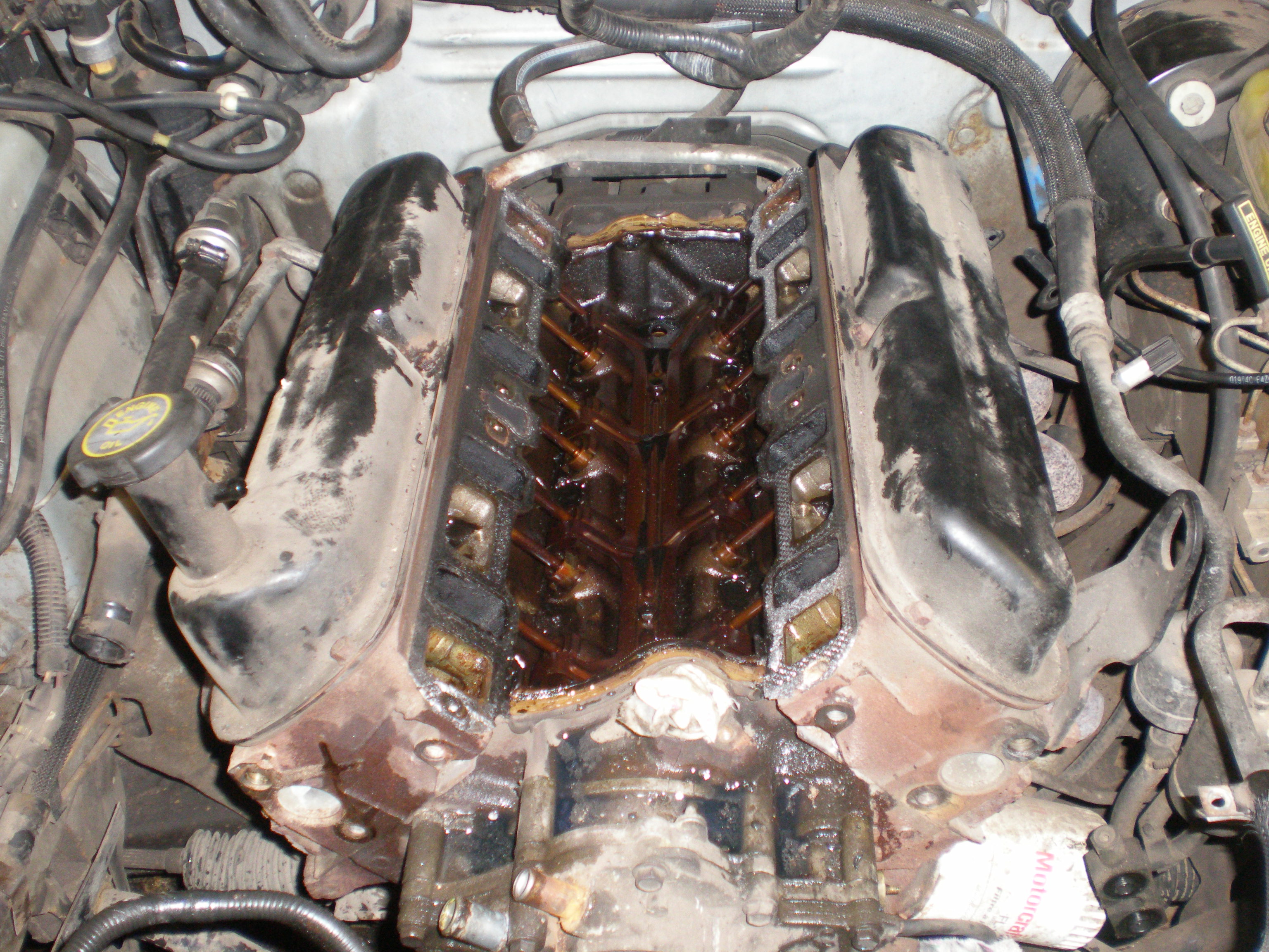

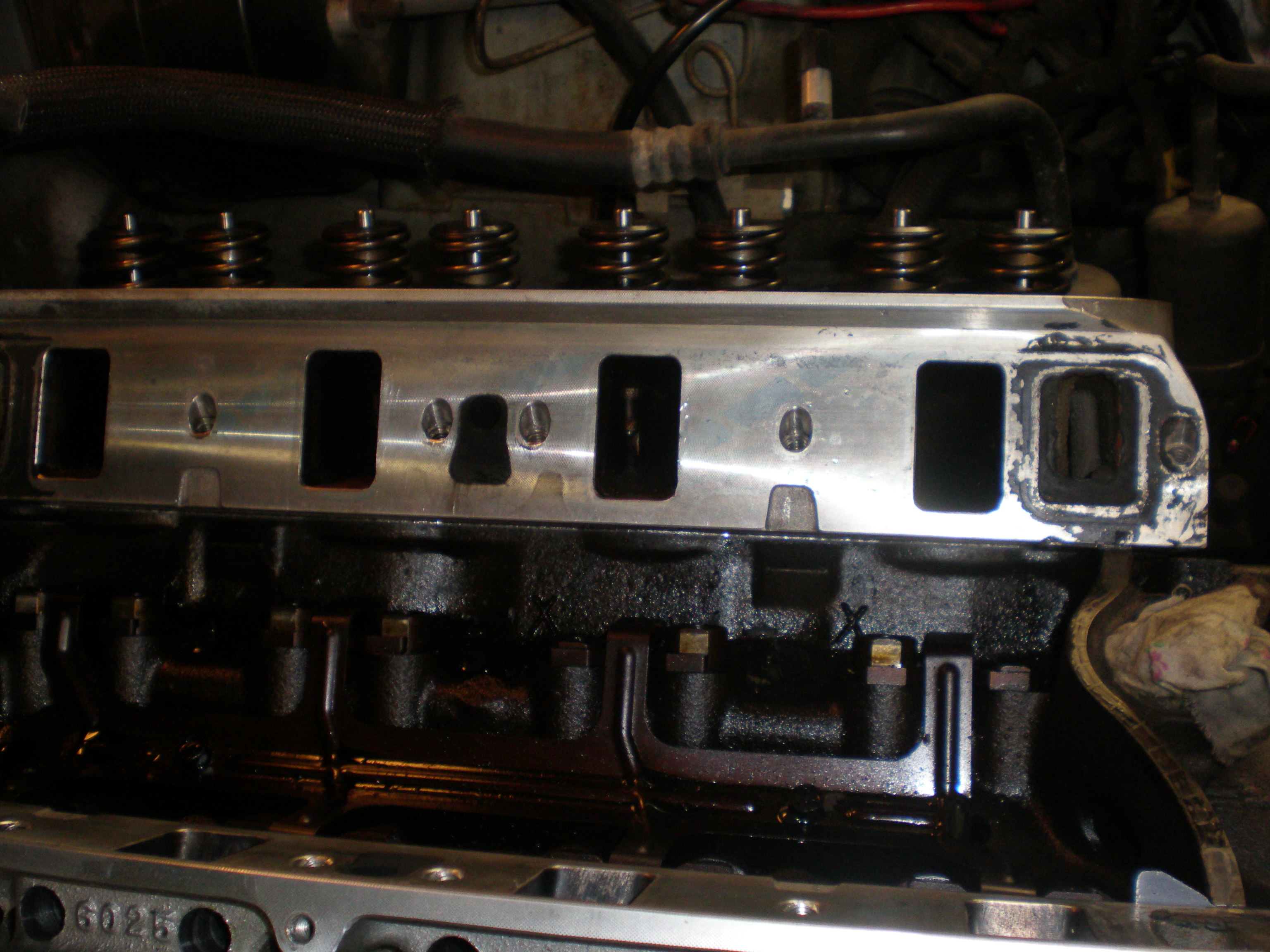

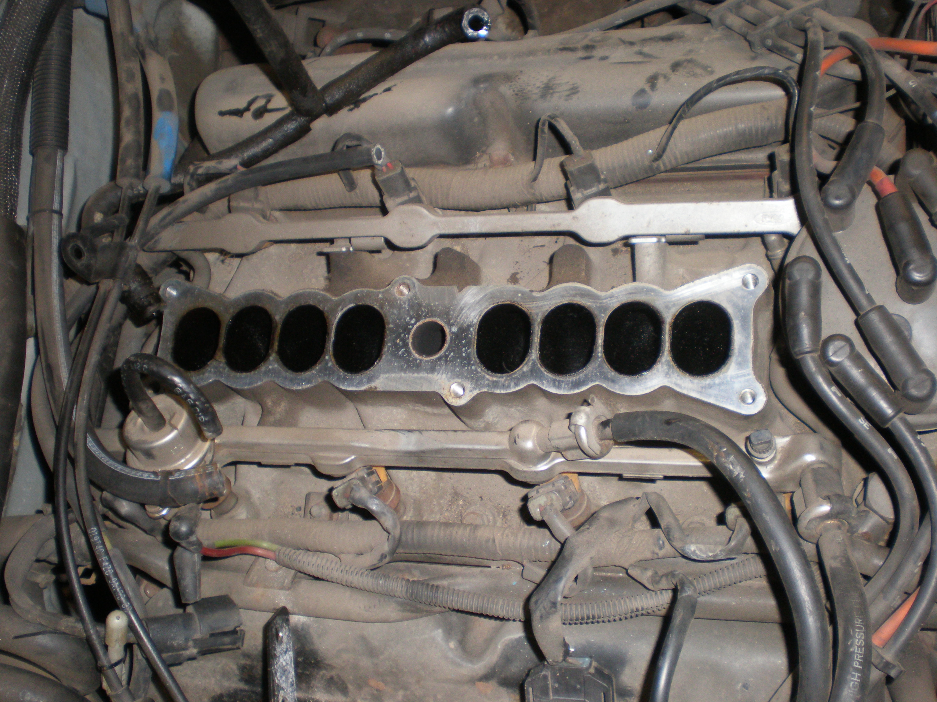

Снимаем нижнюю часть впускного коллектора. Когда я это проделал, мне открылась следующая неприглядная картина:
Как видно, впускные каналы забиты маслянистыми отложениями.

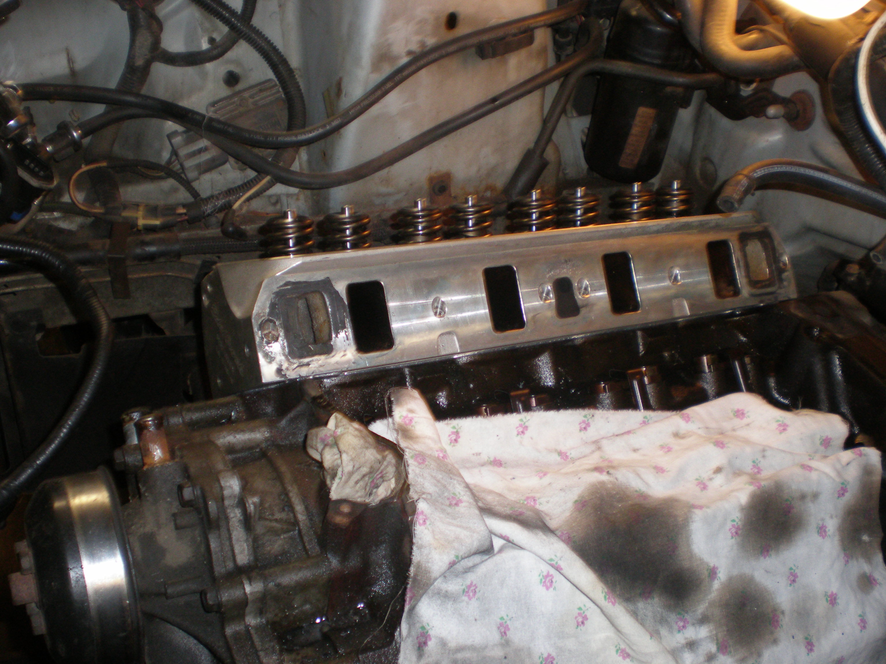

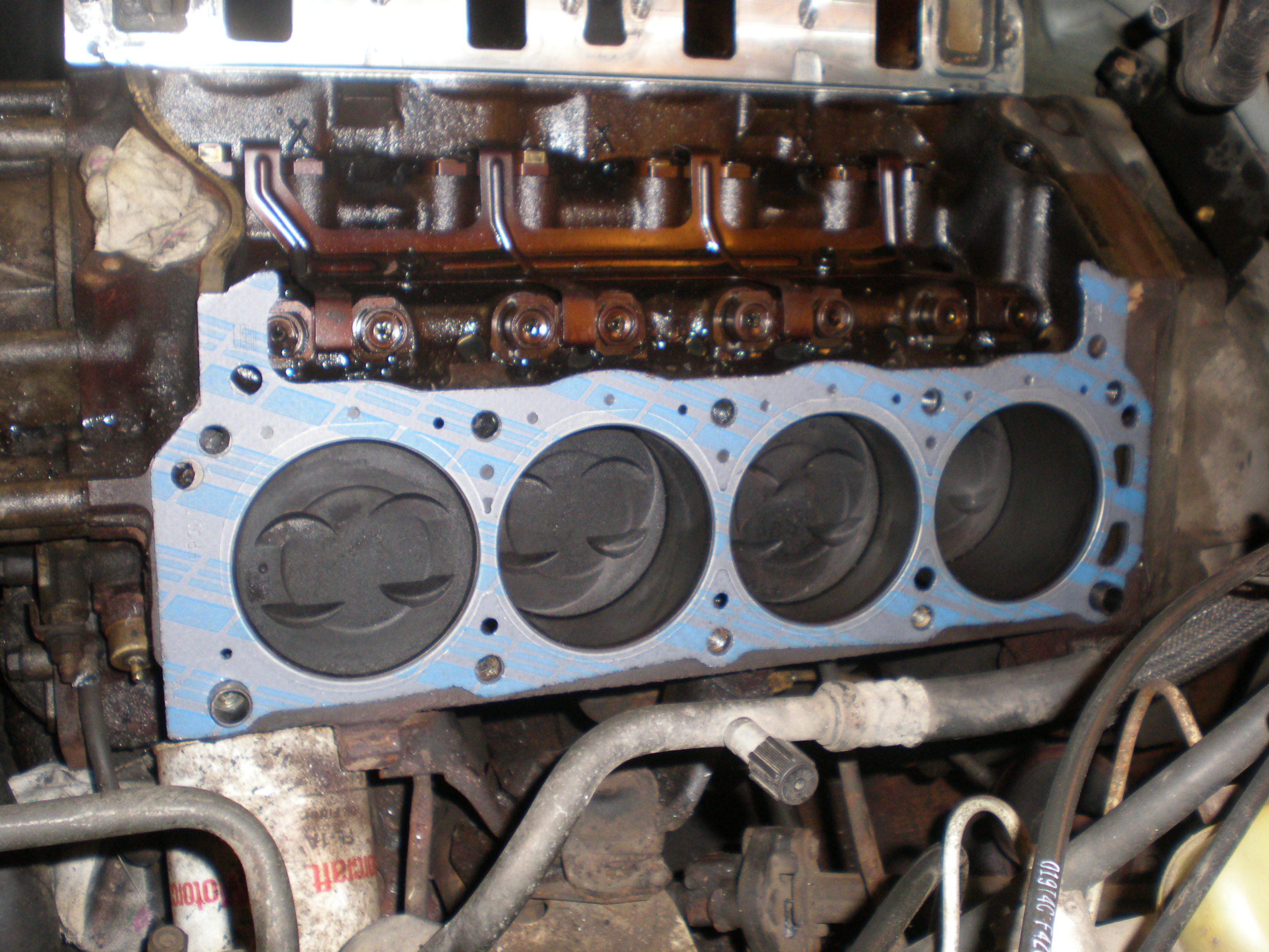

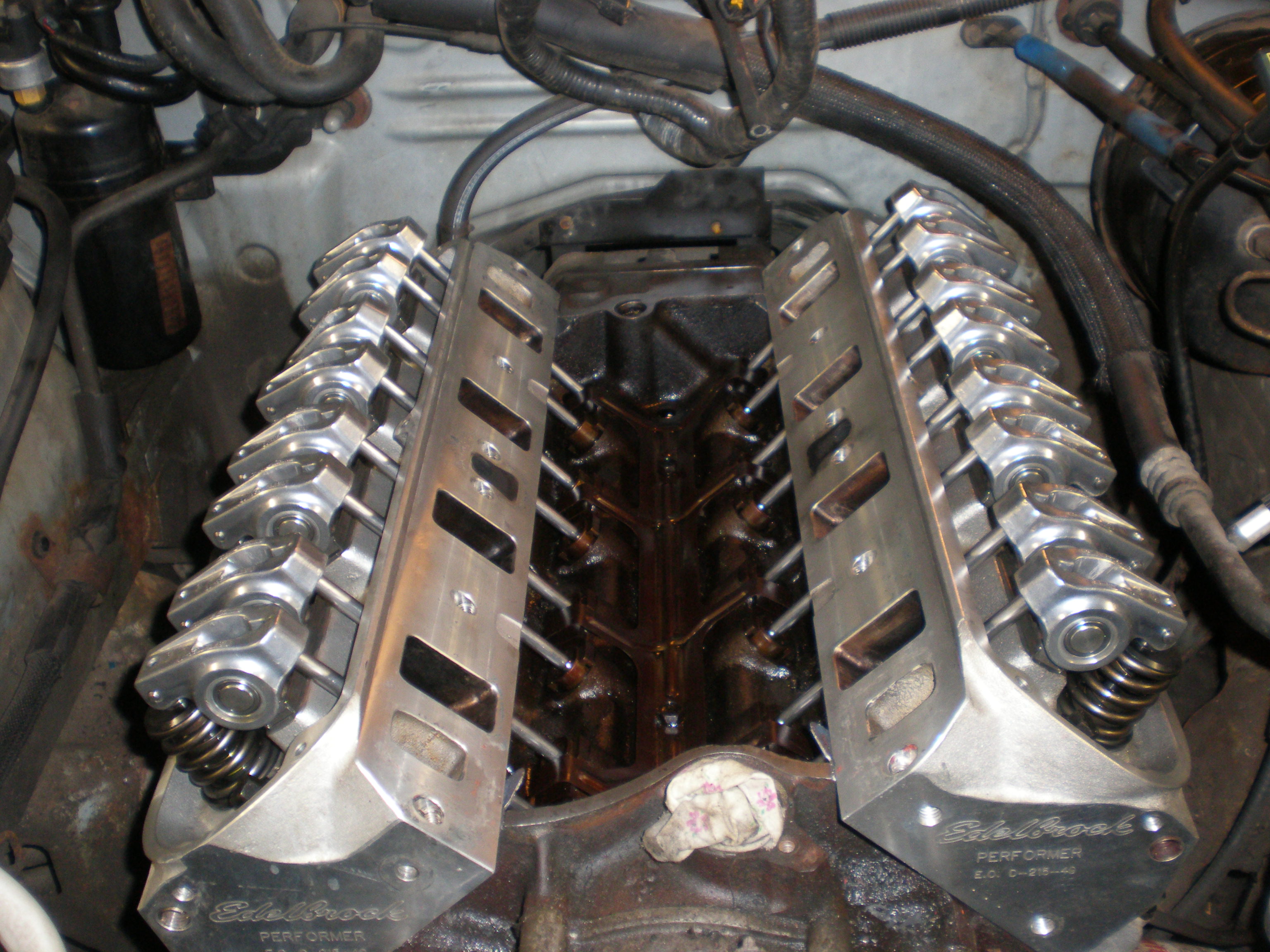

Опускаем собственно откручивание старых головок и переходим к установке ГБЦ эдельброк.
На предварительно очищенную плоскость блока укладываем прокладку ГБЦ, что важно, правильно ее ориентируем (на ней есть надпись "перед"))
Устанавливаем головку на болты, но не затягиваем

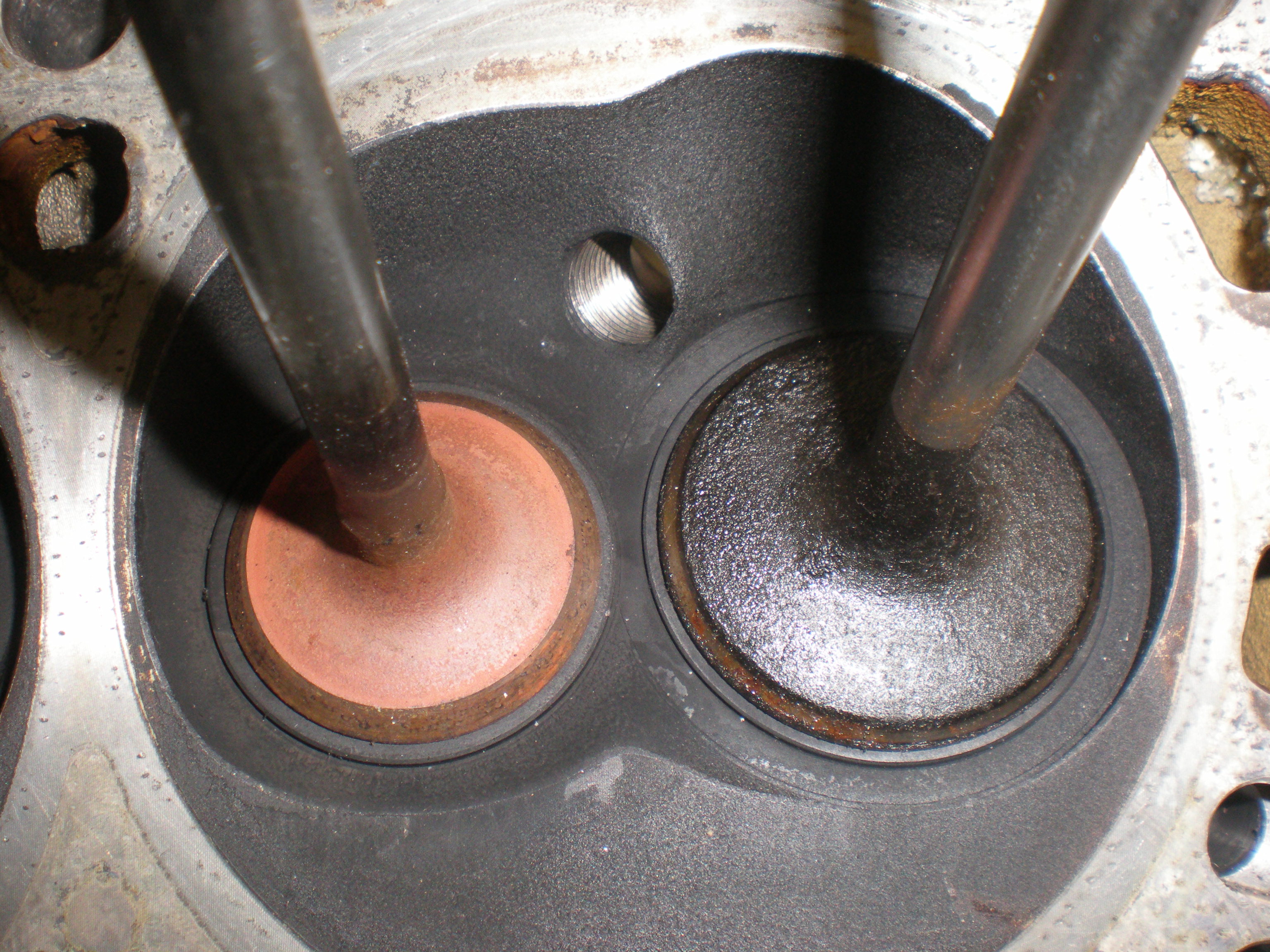

Повторяем эти действия с другой стороны, затем затягиваем болты рекомендованным моментом. Все, головы установлены. Для уяснения смысла мероприятия взгляните на впускные каналы и размер клапанов, в сравнении со старыми:

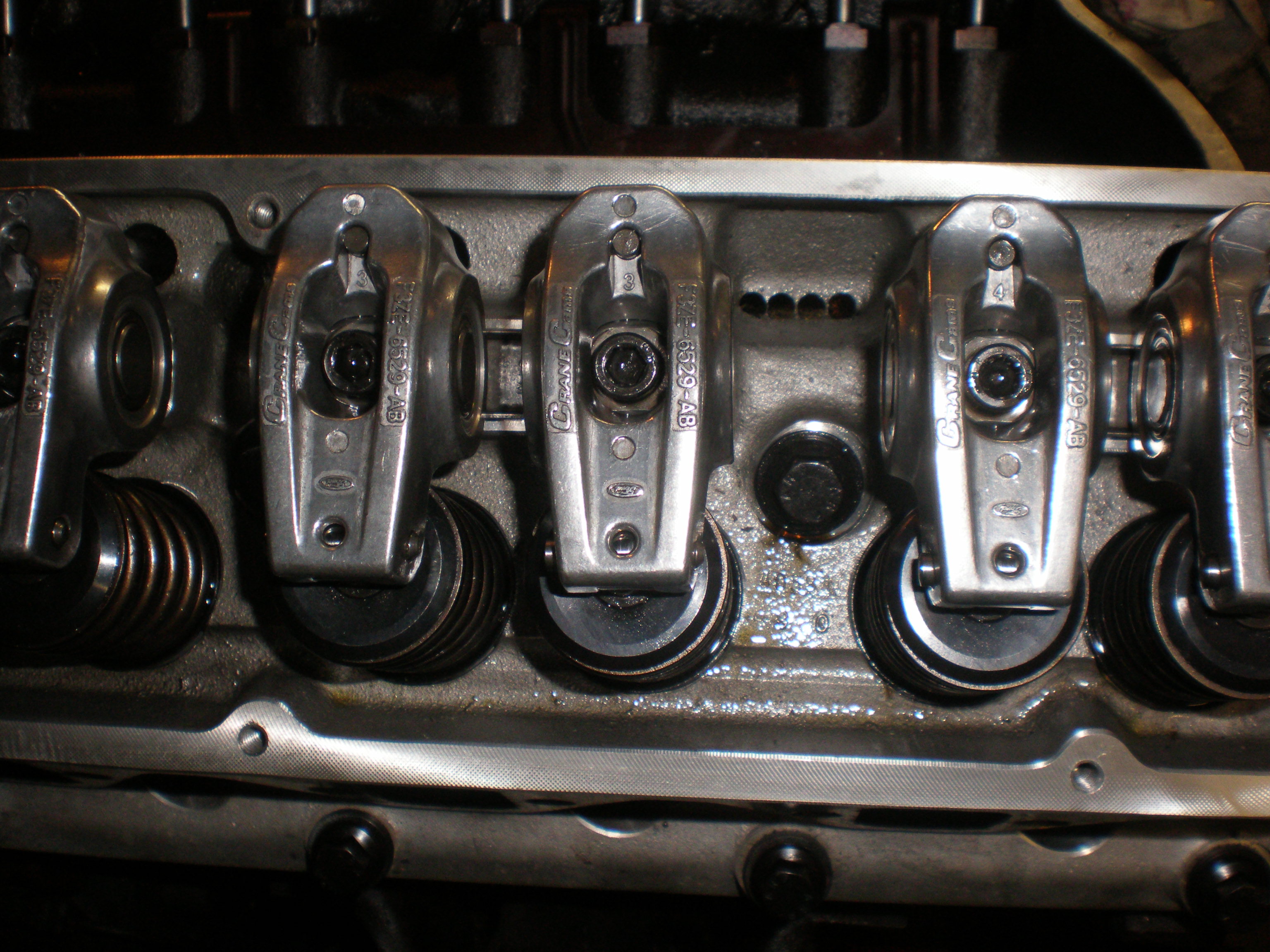

Далее устанавливаем роликовые коромысла. Это делается настолько просто, что я только приведу картинки:

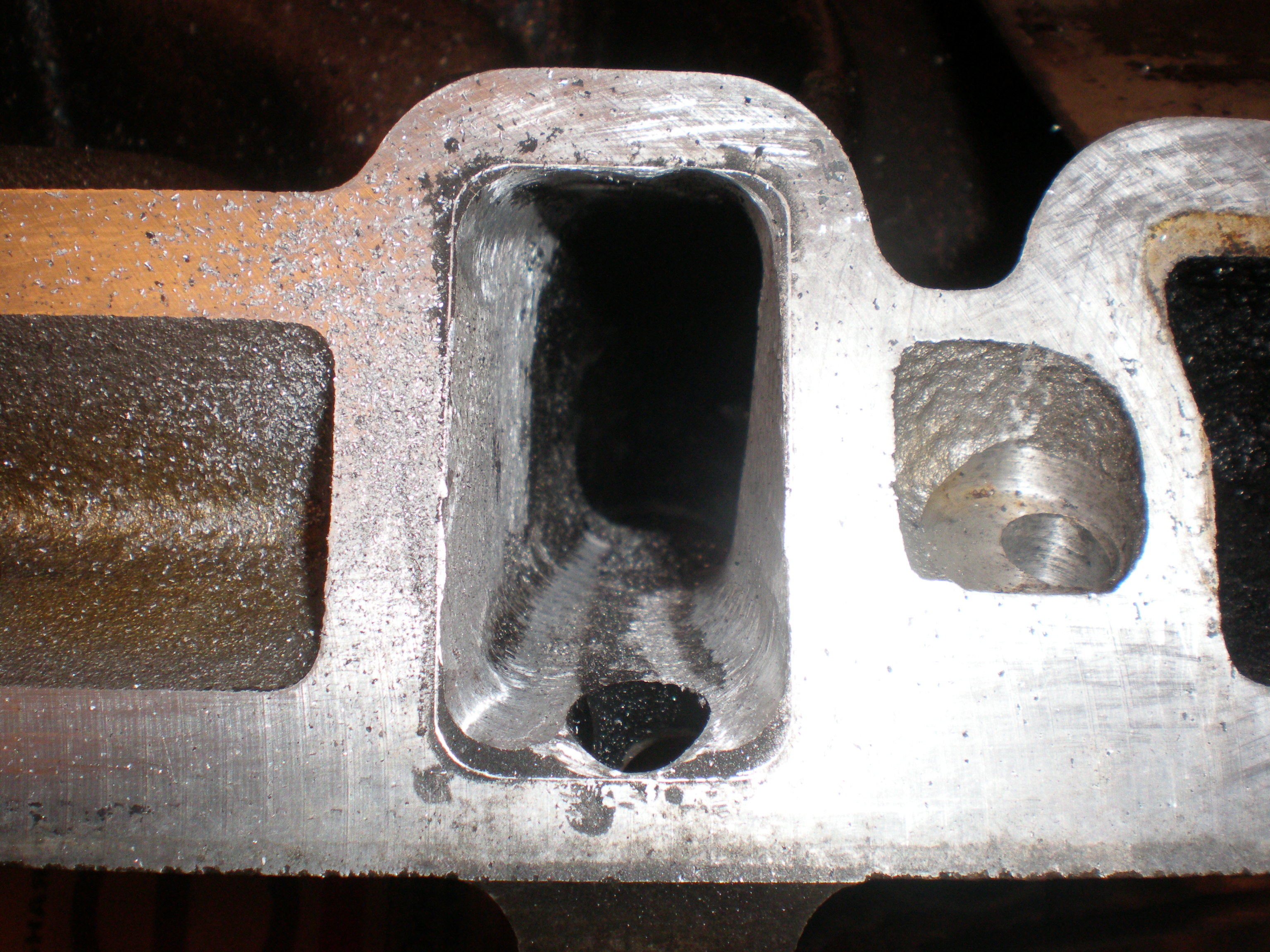

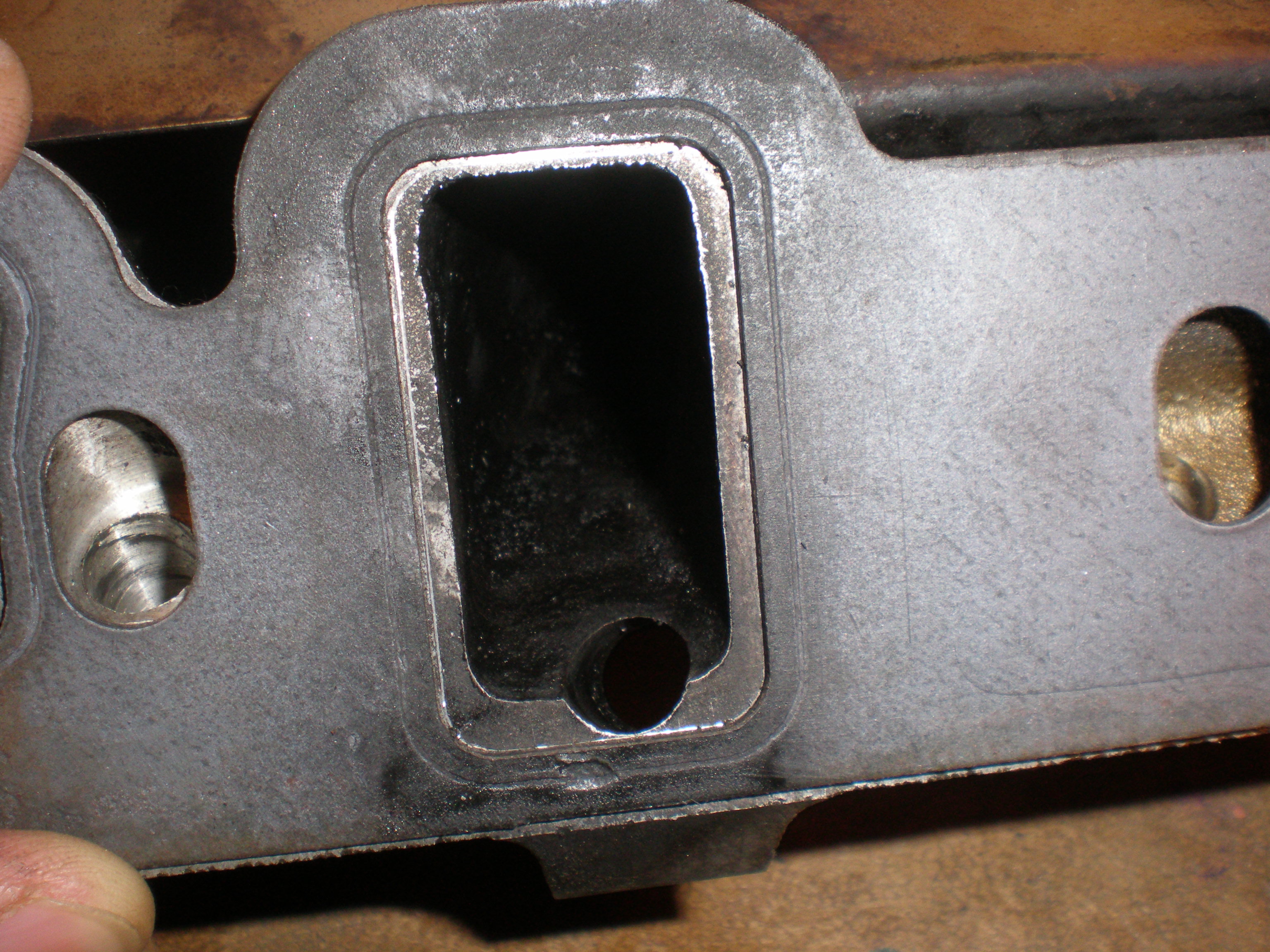

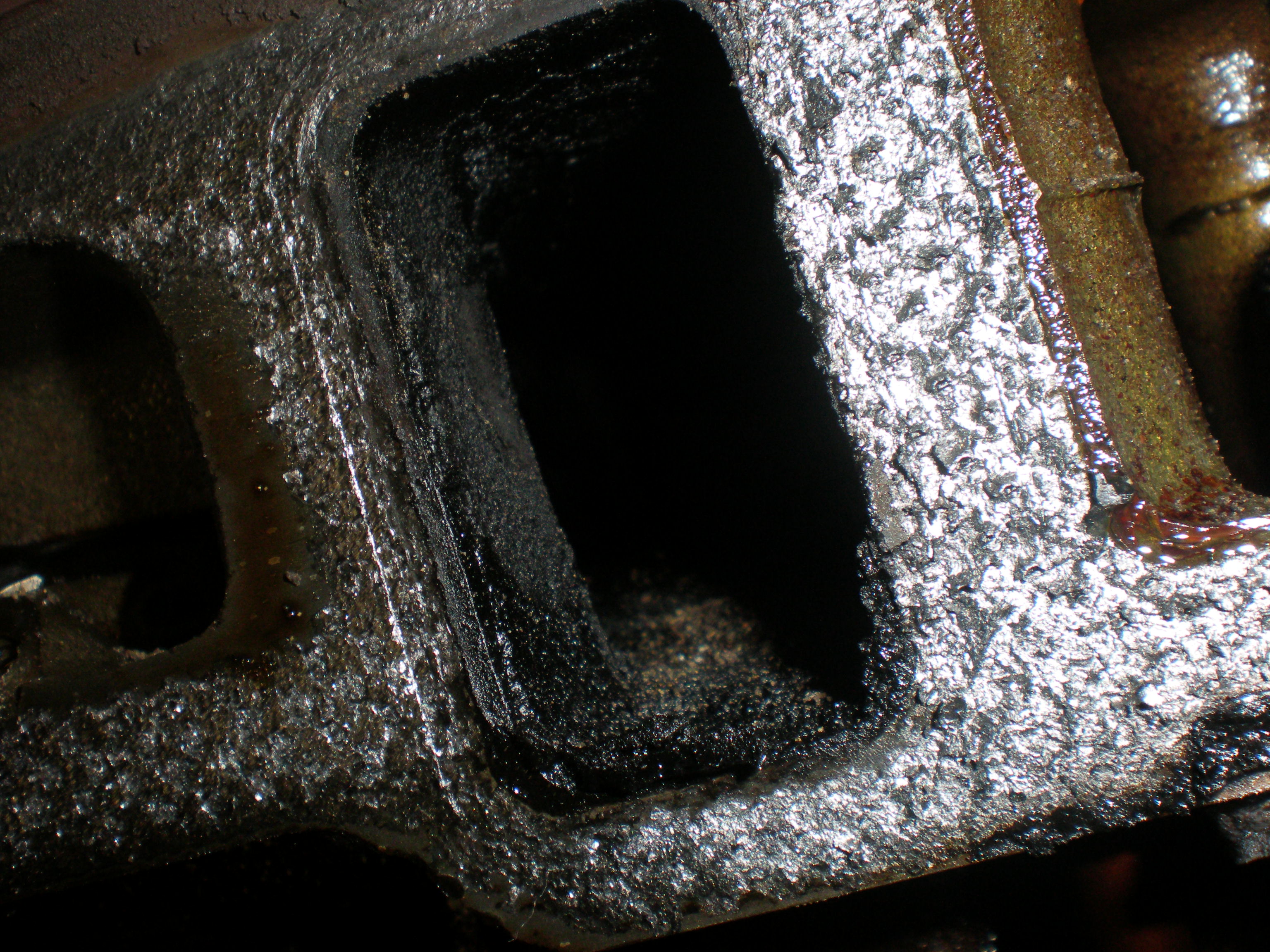

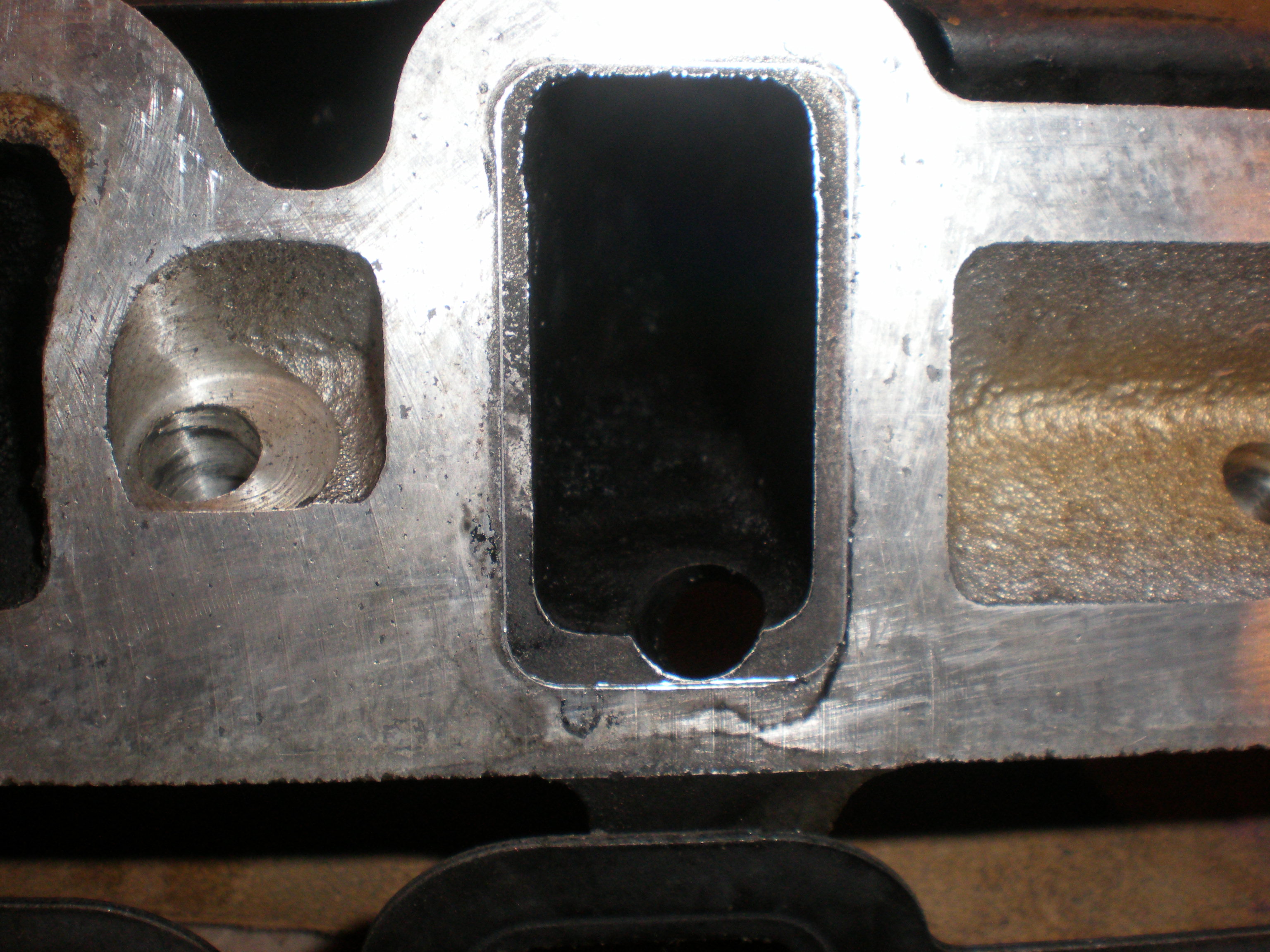

Теперь впускной коллектор. Приступая к переделке мотора, я покопался в интернете и нашел информацию, что характеристики сточного впускного коллектора могут быть улучшены путем распиливания значительно зауженных при производстве или в соответствии с пожеланиями форда окончаний каналов. Я решил. что ничего сложного в данной операции нет, и успешно ее выполнил. Есть ли от этого какой-либо эффект, не знаю)
Это канал совмещенный с прокладкой
разметка
пилим начерно
Каналы конечно, были обработаны более тщательно)
После этого производим окончательную сборку двигателя - устанавливаем нижний коллектор, выпускные коллектора, проводку, форсунки и т.д.

Супер, спасибо за отчет!
А можешь подробнее рассказать про "портинг" интейка и совмещение каналов: как, чем, что делать и тд. Или кинься плиз ссылкой "портинг для идиотов" :P
Простая и весьма эффективная мера тюнинга. Часть портинга, именуемая, во вражеской литературе gasket matched.
