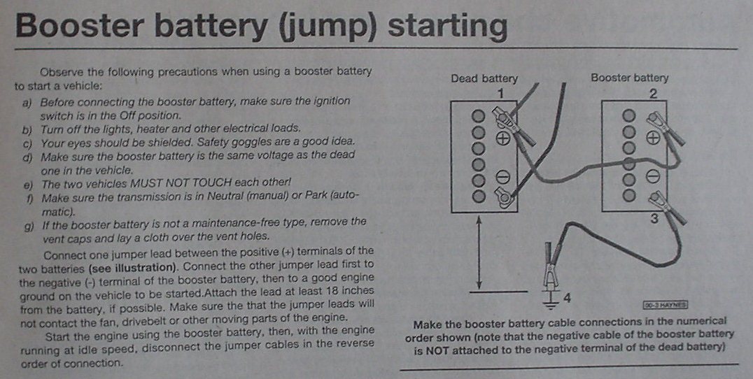

36606 Опубликовано 19 Февраля 2008 Жалоба Опубликовано 19 Февраля 2008 Попалась мне тут волею судеб книжка интересная. Вот выдержка в тему. Интересно много прикуривальщиков подключают так??? Цитата
36606 Опубликовано 19 Февраля 2008 Жалоба Опубликовано 19 Февраля 2008 Я так прикуриваю.Серега, ты особый случай и в статистике не участвуешь. Мне чтото подсказывает, что ты знаешь из какой книжки эта картинка. А мож и скакой страницы. Цитата
Pingvinov Опубликовано 19 Февраля 2008 Жалоба Опубликовано 19 Февраля 2008 Я так прикуриваю.Серега, ты особый случай и в статистике не участвуешь. Мне чтото подсказывает, что ты знаешь из какой книжки эта картинка. А мож и скакой страницы.Знаешь, мне вдруг вспомнилась одна интересная вещь, не имеющая отношения к автомоблилям. В давние времена, когда многое было по другому, люди, выбравшие в жизни путь христианского священника сдавали экзамен на знание библии, который проводился при помощи обыкновенной иголки. Делалось это гениально просто. Экзаменующий открывал библию и втыкал иголку в любое слово, загоняя ее поглубже. Экзаменуемый должен был безошибочно сказать, в какое слово попала иголка на каждой из стриниц, которые оказались пронзенными. Вот так, просто и без затей... Цитата
