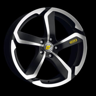

Alek Опубликовано 17 Марта 2008 Автор Жалоба Опубликовано 17 Марта 2008 спасибо большое.зацените диски,подойдут мне такие?http://www.dotzmag.com/15422_EN красивые?думаю на желтой машине будет зачетно. Цитата
Moris Опубликовано 17 Марта 2008 Жалоба Опубликовано 17 Марта 2008 (изменено) спасибо большое.зацените диски,подойдут мне такие?http://www.dotzmag.com/15422_ENкрасивые?думаю на желтой машине будет зачетно.Тёлко ?6 хороша.....а диски какие? Изменено 17 Марта 2008 пользователем Moris Цитата
Alek Опубликовано 17 Марта 2008 Автор Жалоба Опубликовано 17 Марта 2008 спасибо большое.зацените диски,подойдут мне такие?http://www.dotzmag.com/15422_ENкрасивые?думаю на желтой машине будет зачетно.Тёлко ?6 хороша.....а диски какие???не понял?? R18 хочу Цитата
Moris Опубликовано 17 Марта 2008 Жалоба Опубликовано 17 Марта 2008 По ссылке 5 фоток с машинами, одна с тёлкой и дисками...причем тут желтый цвет? Цитата
Alek Опубликовано 17 Марта 2008 Автор Жалоба Опубликовано 17 Марта 2008 (изменено) По ссылке 5 фоток с машинами, одна с тёлкой и дисками...причем тут желтый цвет? ссылка галимайа.фотодиск HANZO 9,5 x 18 8,5 x 18 5/100 ET 32 5/108 ET 35 5/110 ET 28, 35 5/112 ET 28,35 ET 30, 35 5/114,3 ET 35 ET 35 5/120 ET 20, 35 ET 15, 35 мой размер 5/114.3 8.5х18 ЕТ35 правельно??? Изменено 17 Марта 2008 пользователем Alek Цитата
Moris Опубликовано 17 Марта 2008 Жалоба Опубликовано 17 Марта 2008 ИМХО будет красиво. Только вылет в 35 мм великоват, даже при условии ширины задних в 9.5. Будут провалены в арки как и сточные. ЗЫ ИМХО Я бы обратил внимание на Cobra R или Bullitt. Желтому особенно хорошо подойдут с черным центром. Это в Москве их полно, а в Донецке ты один такой будешь! Цитата
