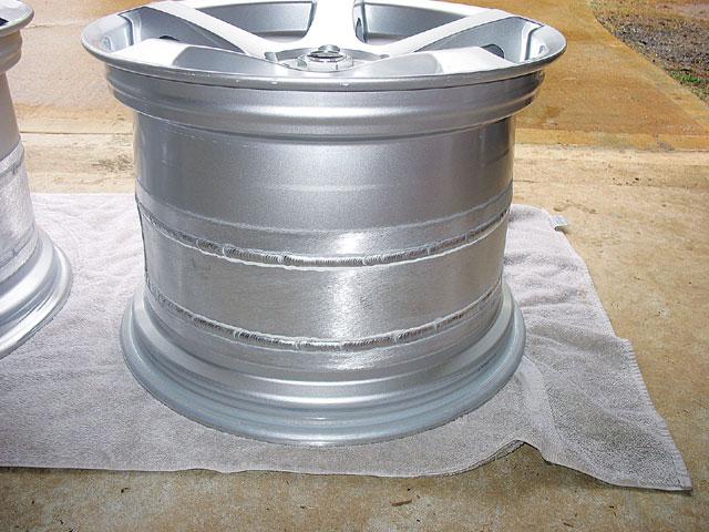

Cone Опубликовано 12 Ноября 2008 Жалоба Опубликовано 12 Ноября 2008 а про мАтор когда подробности будут? чё там внутрида про движок вроде было ужеDSS racing 427 Big bore Dart Sportsman short block based strokerwith Trick Flow 225 ported heads and Trick Flow EFI 5.0L R-Series 90mm intake, compression 8,5:1, custom camпро колесья: Цитата

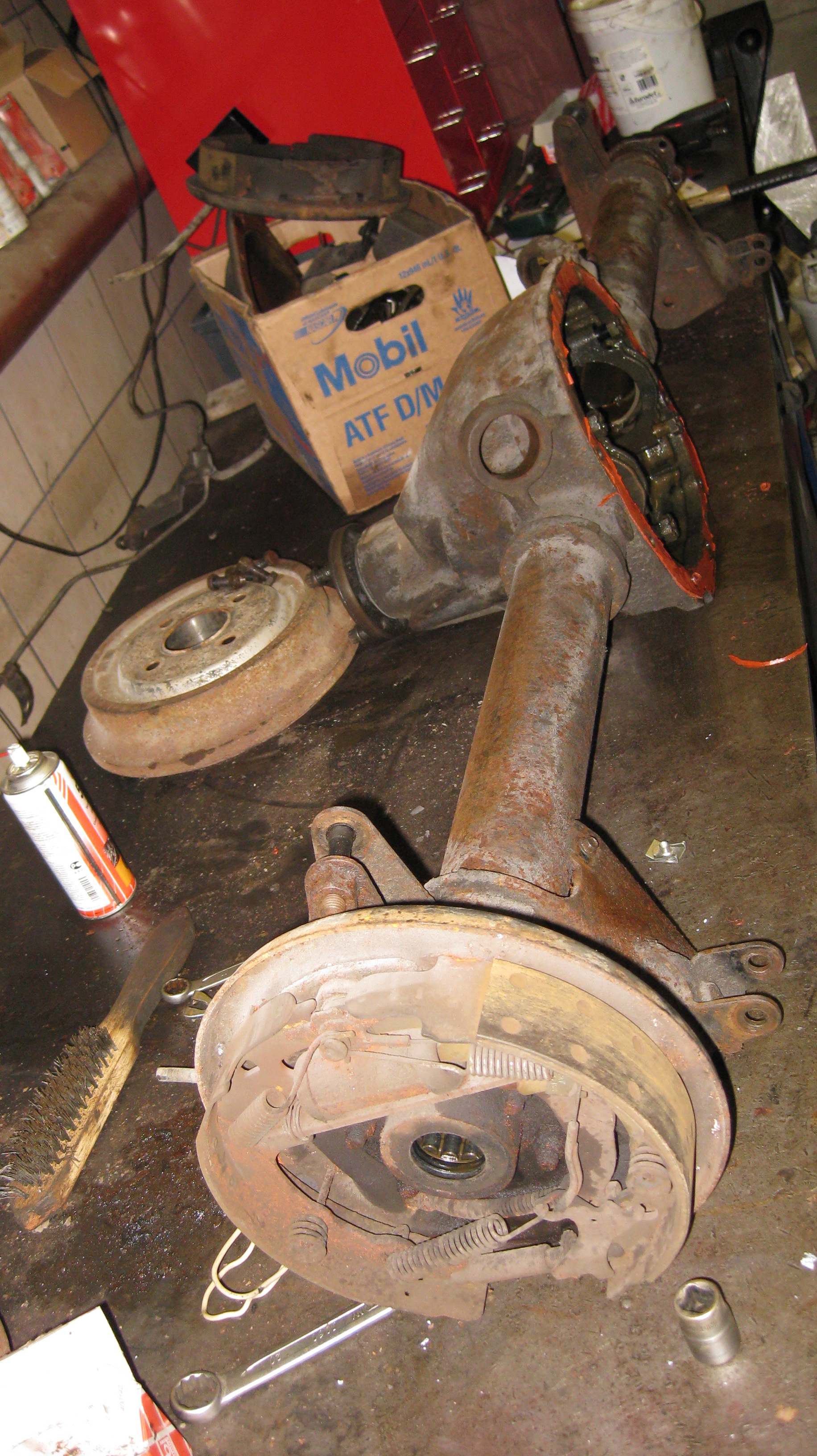

BORT044 Опубликовано 12 Ноября 2008 Автор Жалоба Опубликовано 12 Ноября 2008 Кстати! Приехали детальки для моста! Старый останется только этот корпус. Цитата
Shumaher21011 Опубликовано 14 Декабря 2008 Жалоба Опубликовано 14 Декабря 2008 А что в мосту будет, мне лично очень интересно? И подскажите как называются деталки которые удерживают редуктор в постелях. Цитата
BORT044 Опубликовано 14 Декабря 2008 Автор Жалоба Опубликовано 14 Декабря 2008 А что в мосту будет, мне лично очень интересно?И подскажите как называются деталки которые удерживают редуктор в постелях.Все внутренности обязательно выложим с фотками, сейчас решаем вопрос по креплению моста к кузову.Какие детальки ты имееш в виду? Крышки постелей, упорные шайбы? Не совсем понял вопрос. Цитата
Shumaher21011 Опубликовано 14 Декабря 2008 Жалоба Опубликовано 14 Декабря 2008 вот крышки постелей!!!!! как они правельно/по научному называются. Цитата

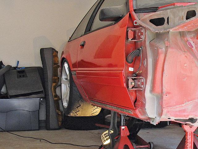

Cone Опубликовано 15 Января 2009 Жалоба Опубликовано 15 Января 2009 толстый метал - обман зрения. новые арки наоборот из метала меньшей тольщины вес сзади видимо либо вообще поменяется несильно, либо будет чуть меньше. в конце декабря отправили машину на вварку каркаса скоро ждем назад для возобновления работ по кузову Цитата
