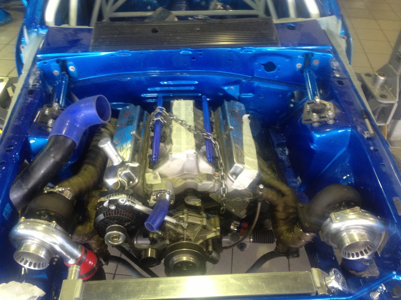

Cone Опубликовано 22 Июля 2013 Жалоба Опубликовано 22 Июля 2013 старичок кряхтит, но потихоньку поднимается... по кузову и агрегатам практически все готово на очереди электрика и электроника Цитата

Cone Опубликовано 22 Июля 2013 Жалоба Опубликовано 22 Июля 2013 дуть от бара до полутора, в зависимости от того сколько будет переваривать, но это пока не ясно затянулся не то слово, и еще будет затягиваться Цитата

biven Опубликовано 21 Мая 2014 Жалоба Опубликовано 21 Мая 2014 леня, это куллллл.....он уже готов? Цитата
Moris Опубликовано 21 Мая 2014 Жалоба Опубликовано 21 Мая 2014 И это только начало, я правильно понимаю? Цитата
Cone Опубликовано 21 Мая 2014 Жалоба Опубликовано 21 Мая 2014 на этой неделе планировались тесты на аэродроме, я не смог - перенесли на начало следующей. внешне и внутренне все готово, остались мелочи типа шильдика на бампер. фото машины полуторамесячной давности по дино только начало, сначала надо потестить на дороге, потом повышать мощность силы колесные на 98 бензине Цитата
