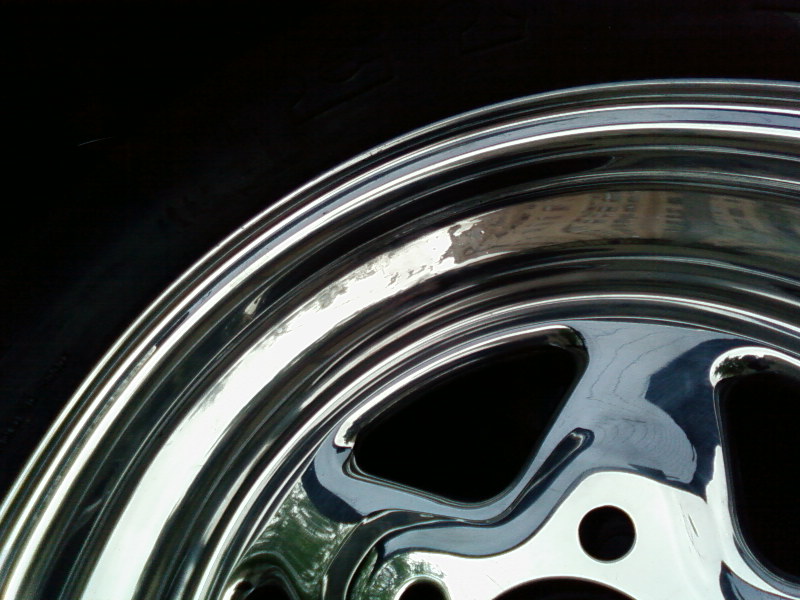

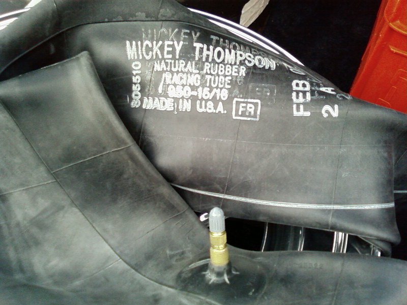

Pingvinov Опубликовано 4 Апреля 2008 Жалоба Опубликовано 4 Апреля 2008 Я получил, наконец, легкие как перо 15" диски для драговых сликов Мики Томпсона. Такие шины используются исключительно с камерами. Камеры Мики Томпсон были получены вместе с шинами. При попытке смонтировать колесо выяснилось, что диаметр соска камеры (15 мм) больше чем диаметр дырки в колесе, в которую он должен вставляться (11 мм). Вроде бы, дело не хитрое - дырку рассверлить, но диск с лицевой стороны хромированный. Я боюсь, что при попытке его сверлить, можно запросто отколоть хромовое покрытие. Причем, я не вижу разницы, с какой стороны сверлить - с лица или изнанки - все равно попортится. Если есть соображения, как увеличить диаметр дырки, не сколупнув хром, пожалуйста, поделитесь! Буду весьма признателен. Цитата

Pingvinov Опубликовано 6 Мая 2008 Автор Жалоба Опубликовано 6 Мая 2008 (изменено) ВАЖНО! С колесами этими выяснилось следующее: та дырка, которая присутствует на диске для соска камеры прдназначена только для обычных камер. У таких камер сосок смотрит нсколько вбок. У гоночных камер сосок смотрит почти точно вниз - к центру колеса. Сосок такой камеры НЕЛЬЗЯ ЗАСОВЫВАТЬ В БОКОВУЮ ДЫРКУ НА ДИСКЕ! Если это сделать, камера после установки шины окажется в перекошенном напряженном состоянии. Из-за этого напряжения и перекоса, сосок скоро СРЕЖЕТ на ходу. Что из этого получится во время гонки, представьте сами. Зачем делают неправильные дырки на колесах, которые кроме как для гонок и не используются, мне неизвестно. Существующую на диске дырку для соска надо заварить, а вместо нее посверлить новую почти по центру колеса. Точное место определяется примеркой камеры и лнейкой. При таком положении дырки для соска, сосок оказывается с внутренней стороны колеса. Чобы накачать или сдуть клесо, надо его сначала снять. Вот как все это выглядит: (на третьем снимке то место, где раньше была дырка. Зашлифовалось так, что вобще ничего не видно) Изменено 6 Мая 2008 пользователем Pingvinov Цитата
