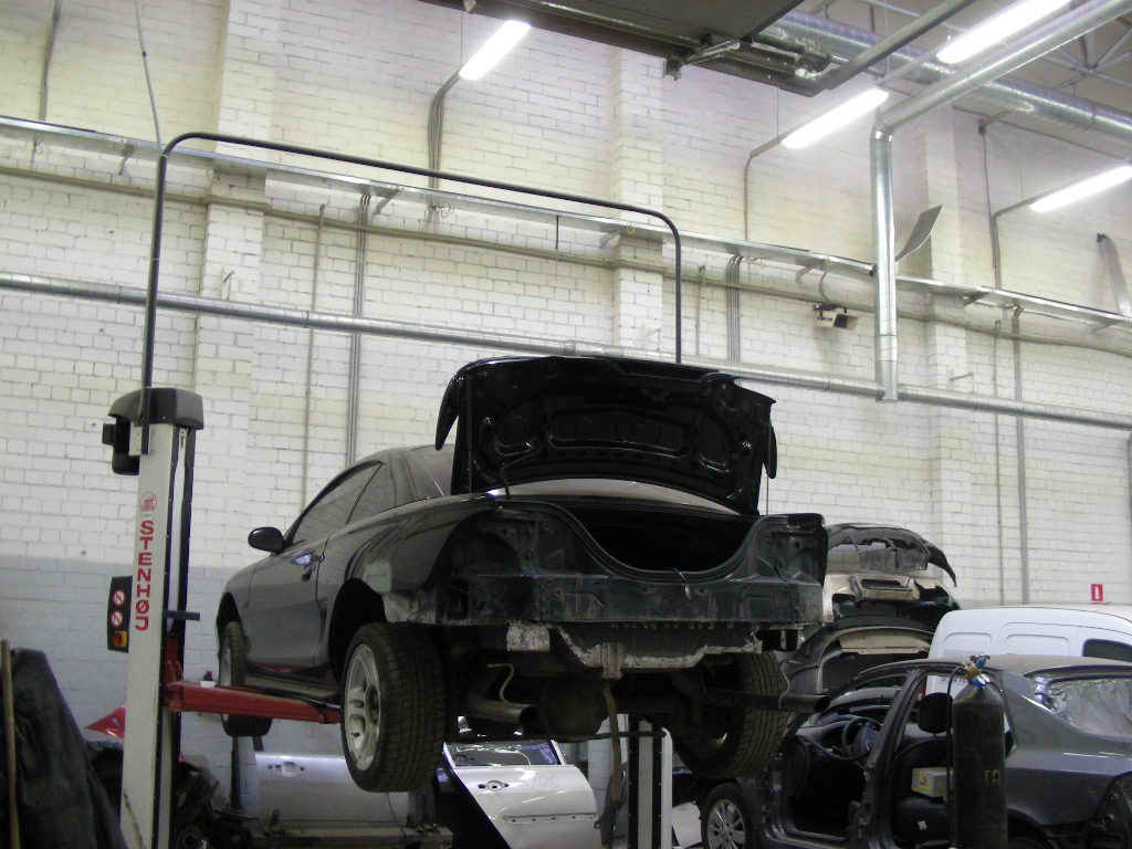

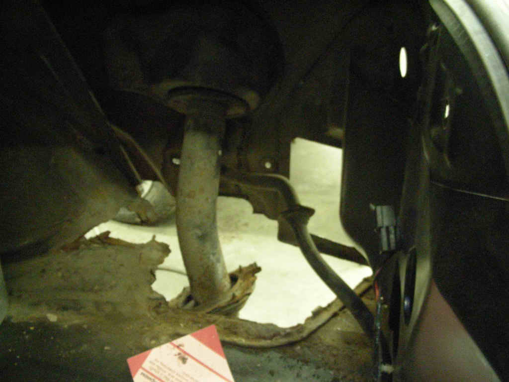

Некоторые люди из месных знают что у моемого станга проблема с задней частью кузова, когда на смотр первый приехал сказали жопа гнилье, это близко к правде, так вот сделал это дело, за одно кое какие усовершенствования сделал. Вот с чего все начиналось.

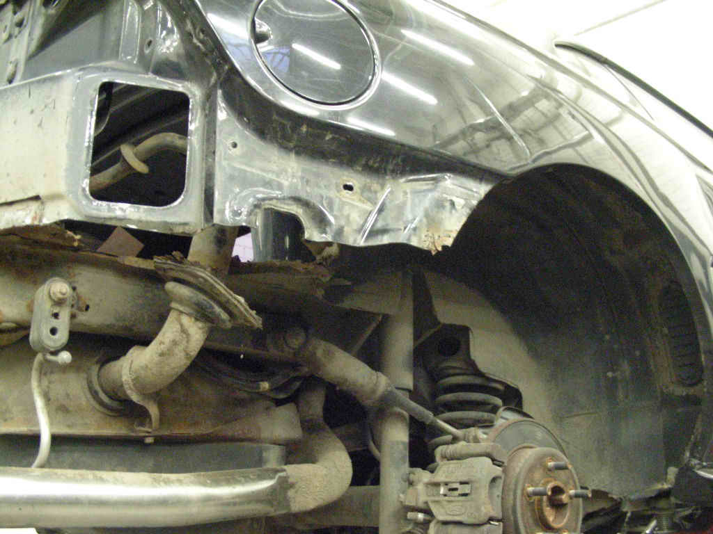

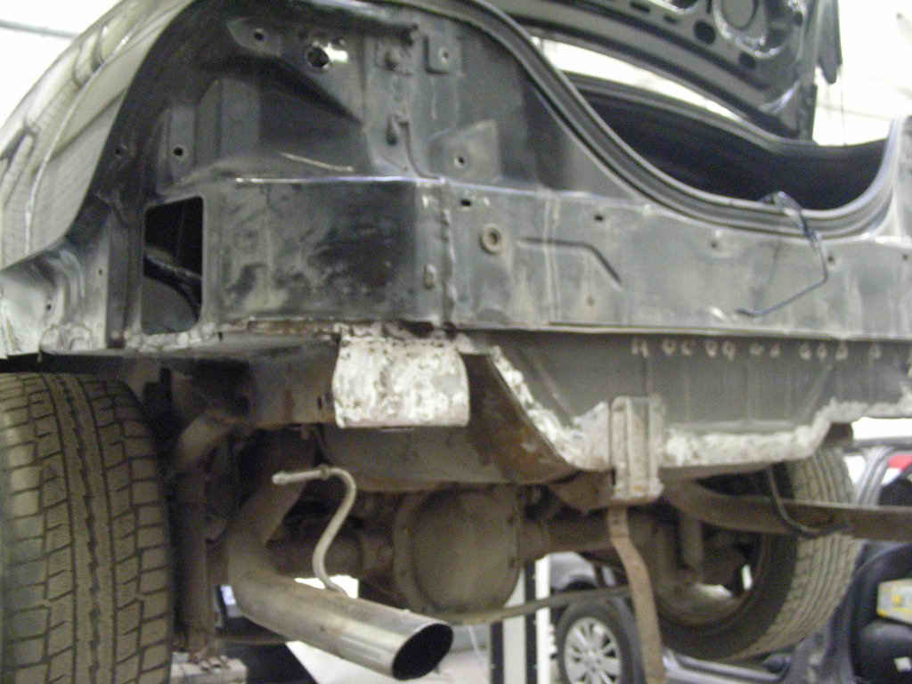

после кропотливой работы с железом применяя всякие жестяные и малярные хитрости получилось что вроде такого, это конечно не самые последние фото. Сейчас это все окультурено, труба заливная заменена на новую, все тщательно обработано толстым и не очень слоем защитной химии и теперь все нормально. А еще я заменил невероятной тяжести усилитель заднего бампера на стеклопластиковый (хотя если чнстно до конца не знаю из чего он, но что волокнистое и очень легкое) в общем грубый подсчет показал около 15 кг сброшенного веса. Осталось намуть подкрылки задние так ка форма кузова изменилось и грязь летит в бампер. скоро буду красить, по этому на ДР не попаду. Хочу черный с красным оттенком. В общем обещает быть очень красивым, так что на пару тройку недель я без коня :unsure:

ЗЫ Где брал заливную горловину??? Я уже весь моск сломал - нет нигде, не у нас, не в Америке. :)
Самая что не наесть оригинальная из-за Америки, приехал в магазин Канада-моторс (я недалеко от них живу) и сделал заказ, подкрылок передний правый 3 недели шел, труба 2 недели стоит 3000 тыс рублей (если я не ошибаюсь за все отдал 6000 тысяч). Я в свое время тоже пытался найти, но мне дали понять что это очень сложно, да не факт что она будет хорошая (особенность конструкции). Кстати я теперь ее покрыл толстым слоем антигравия теперь с ней ничего не будет :P
