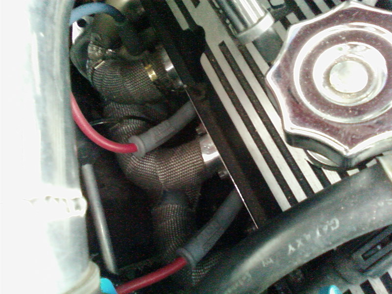

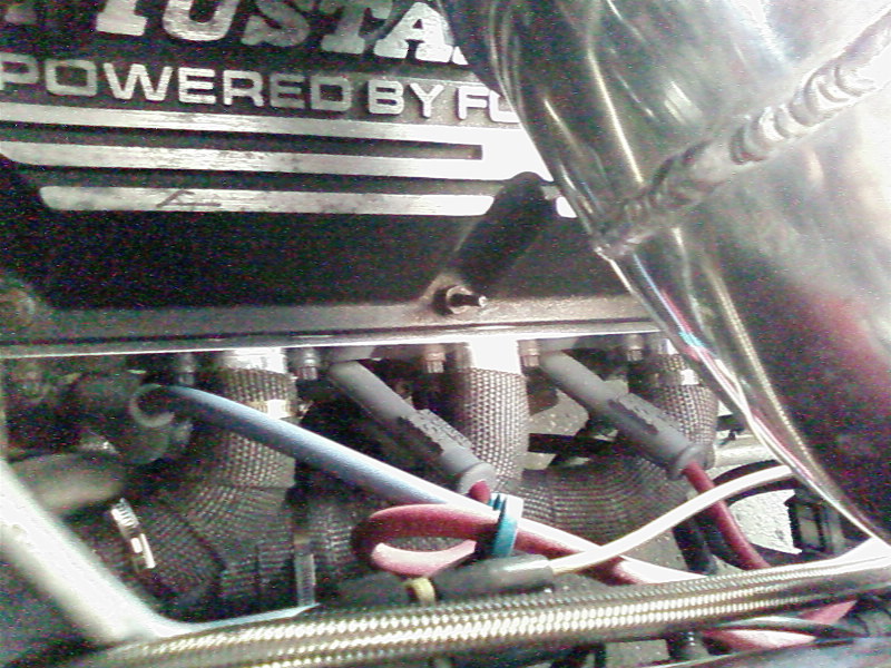

Pingvinov Опубликовано 23 Июля 2008 Жалоба Опубликовано 23 Июля 2008 (изменено) После того, как у меня от раскаленной во время стояния в пробке трубы испекся тросик сцепления, я решил, наконец, обмотать выхлопные коллектора и часть труб, относящихся к X-pipe, специальной теплоизолирующей лентой. Делать это, оказалось, очень неудобно. Подлезть к коллекторам крайне трудно. Я с легкостью обмотал нижнюю часть, работая из ямы, но замучился подбираться к коллекторам сверху. Между ними крохотный зазор, а рядом очень много посторонних штучек, которые мешают работать. Я сдулся, обмотав коллектора с одной стороны. Со второй стороной поиграю в следующий раз. Вывод: легче и правильнее обматывать трубы до того, как устанавливаешь их в машину. Для тех, кто трубы не меняет, легкого пути нет. P.S.: После того, как в первый раз трубы с обмоткой нагреваются до рабочей температуры, лента начинает активно дымиться. Так и должно быть. Это продолжается минут 15-20. Народ на перекрестках тычет пальцами - мол, горишь, товарищ. Потом все проходит. Изменено 23 Июля 2008 пользователем Pingvinov Цитата

Pingvinov Опубликовано 23 Июля 2008 Автор Жалоба Опубликовано 23 Июля 2008 (изменено) А польза какая-нибудь проявилась? А то я тоже подумываю, но никак не решусь.У меня раньше при стоянии в пробках жар от труб сильно нагревал проходящий рядом тросик спидометра и тросик сцепления. На тросике спидометра плавился и капал на выхлопную трубу антикор. При этом шел дымок, и неприятно пахло. Обмотав трубы, я поехал домой и застрял в побке. По дороге антикорная капель не наблюдалась. На капли мне было наплевать, но на тросик сцепления это тепло действовало очень активно. При сильном нагреве внутренняя движущаяся часть прихватывалась, и подвижнось ее заметно снижалась. Сцепление выключалось при этом с большим усилием. Недавно мой старый тросик совсем спекся. Я вынужден был его заменить. Надеюсь, что теперь мой новый тросик сцепления в безопасности. Отсутствие капели вселяет надежду.Во-вторых, со стороны пассажира, прямо над коллекторами проходит алюминиевая впускная труба. На работающем двигателе ее рукой трогать не рекомендуется - горячая. Я думаю, что снижение температуры, излучаемой коллектором, приведет к снижению температуры впускной трубы и воздуха внутри нее. В-третьих, ты наверняка читал, что сохранение отработавшими газами высокой температуры (к чему приводит обмотка труб) приводит к более высокой скорости их удаления, лучшему очищению цилиндра и бла, бла, бла. В-четвертых, стартер не любит, когда его жарят. Я уже раньше укрыл его в термоизоляцию, но все же правильнее изолировать то, что является источником нагревания, а не его объектом. Сюда же можно отнести и заботу о блоке зажигания, который стоит у меня там, где раньше стоял аккумулятор. Я думаю, ему тоже лишняя жара ни к чему. Дальше будет видно, имело все это смысл или нет. Поживем, увидим. Изменено 23 Июля 2008 пользователем Pingvinov Цитата
