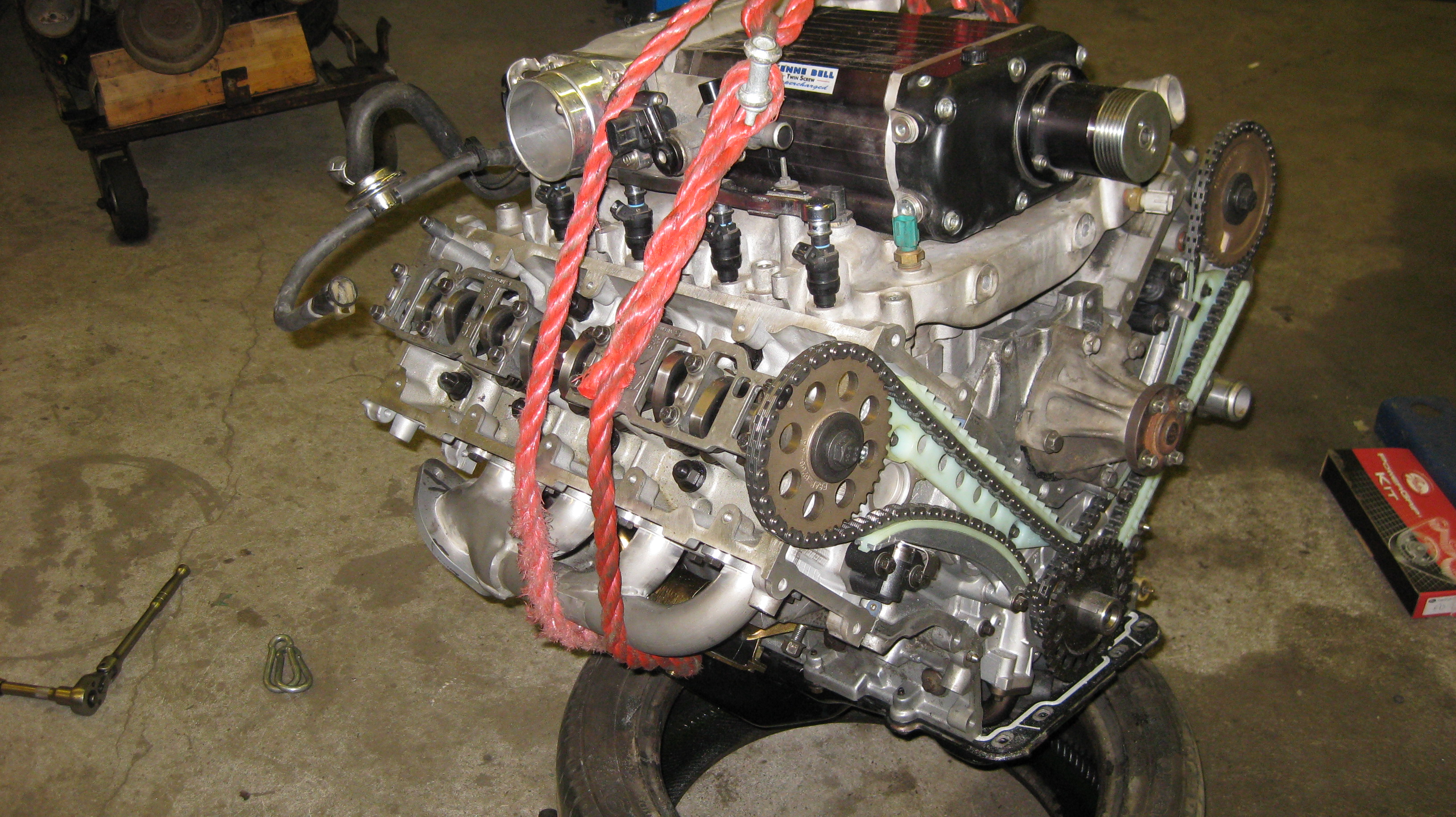

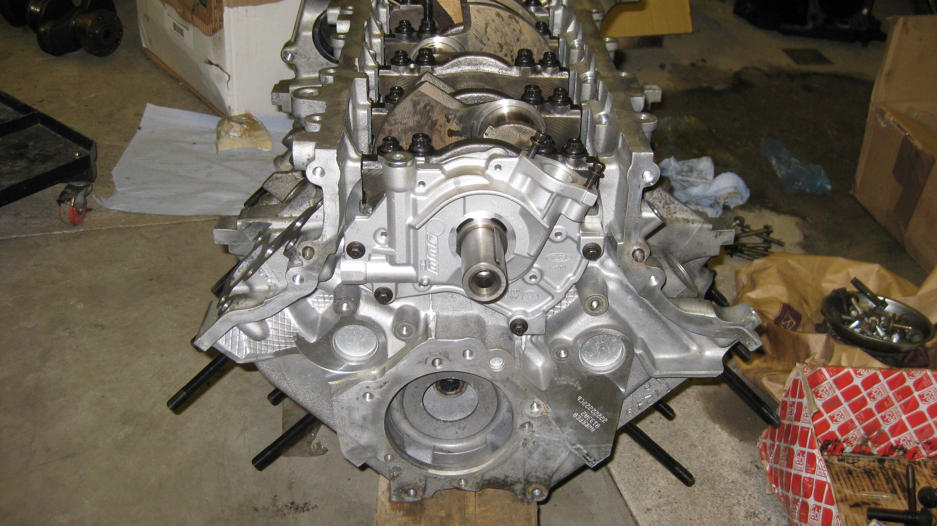

BORT044 Опубликовано 8 Сентября 2008 Автор Жалоба Опубликовано 8 Сентября 2008 Ну вот, дело приближается к сборке Из новых диталей особо интересен механизм ГРМ. Пластиковые гидронатяжители, более простой и надёжной конструкции, неразрезная нижняя шестерня, остальное новый оригинал. Цитата

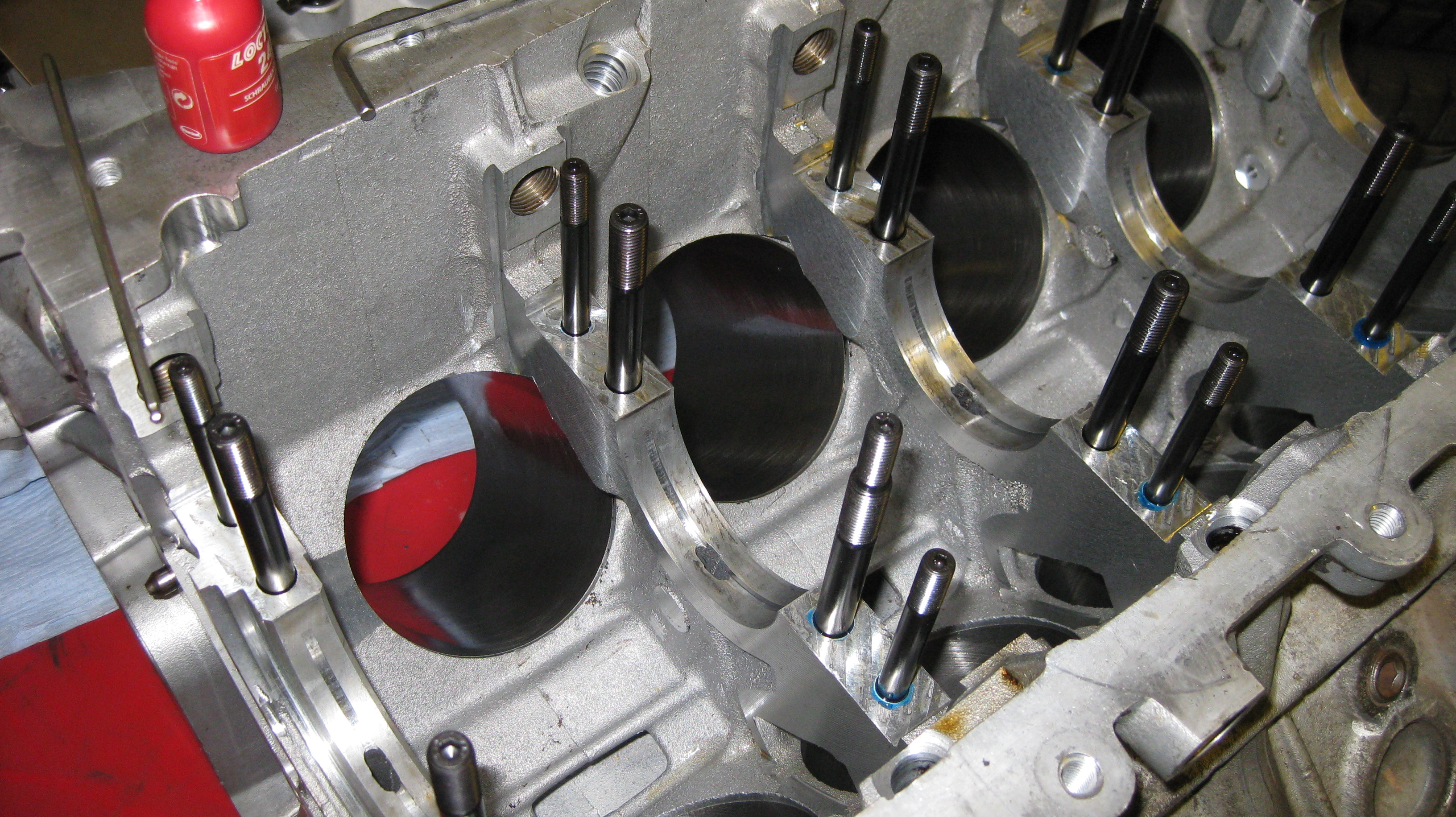

BORT044 Опубликовано 8 Сентября 2008 Автор Жалоба Опубликовано 8 Сентября 2008 Шпильки заменят болты крепления коренных постелей. Цитата
BORT044 Опубликовано 10 Сентября 2008 Автор Жалоба Опубликовано 10 Сентября 2008 Возникли опасения, что шпильки могут не подойти! Сегодня проверил. Цитата

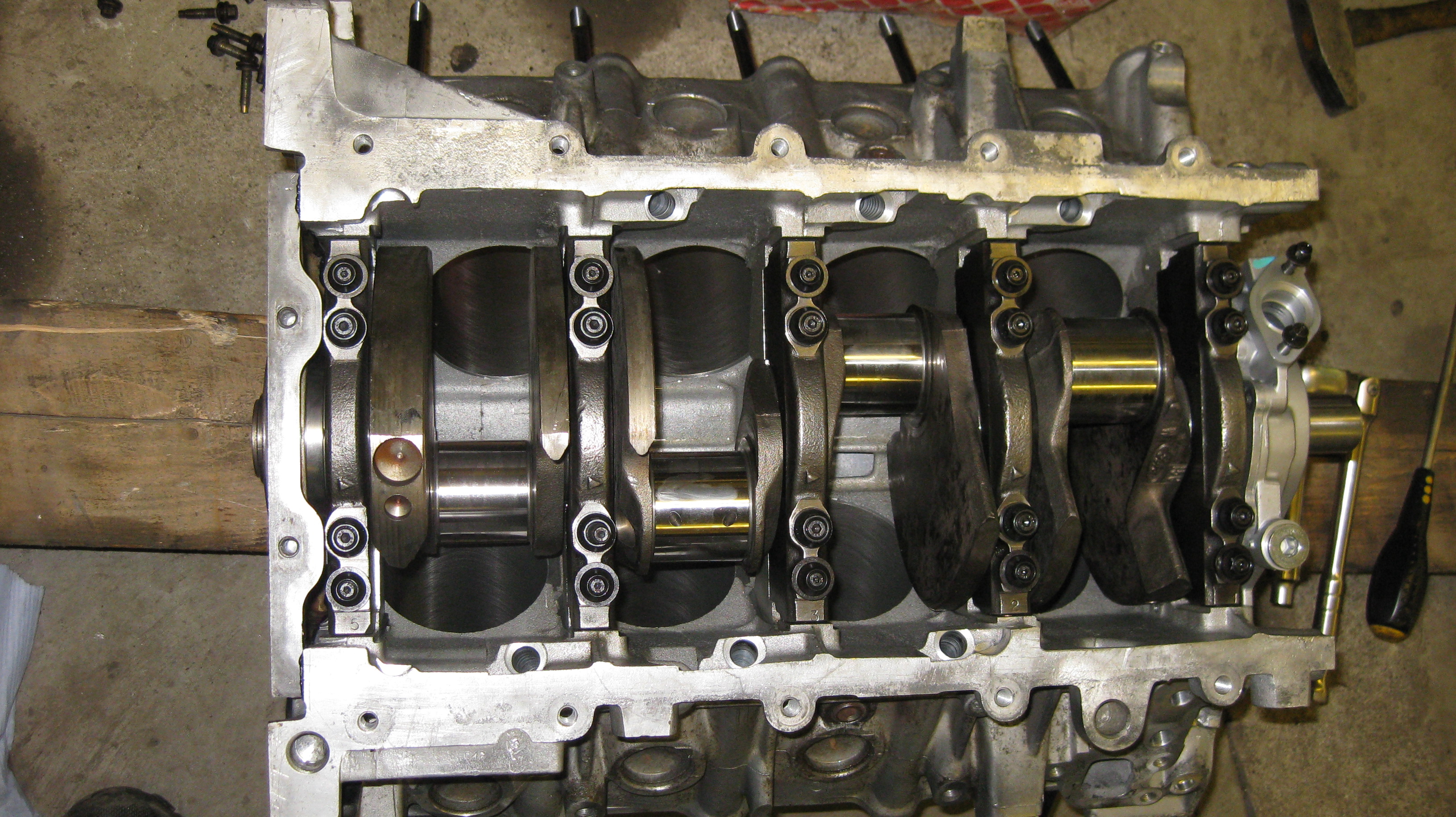

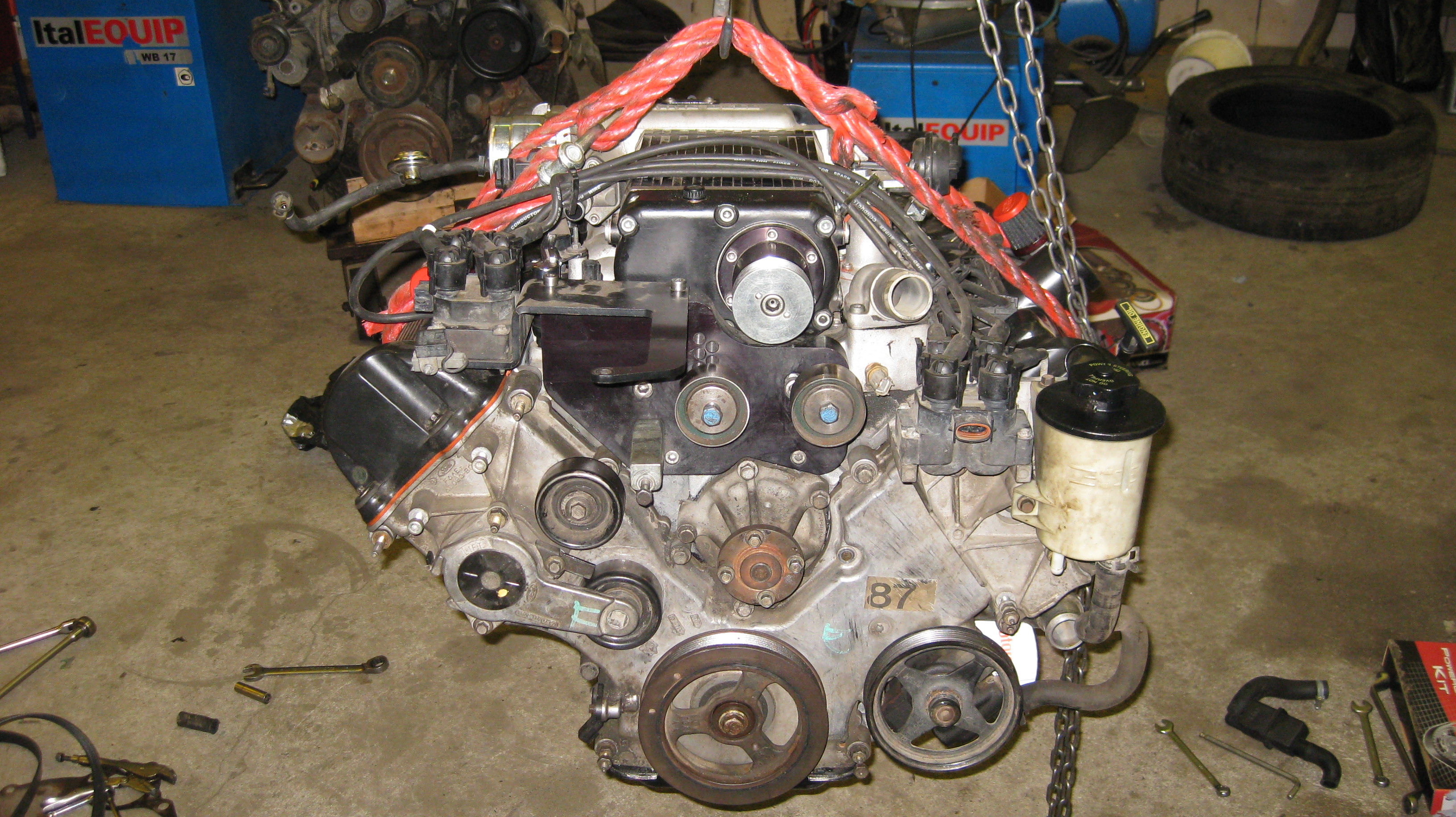

BORT044 Опубликовано 27 Сентября 2008 Автор Жалоба Опубликовано 27 Сентября 2008 Все детали готовы, собираем) Цитата

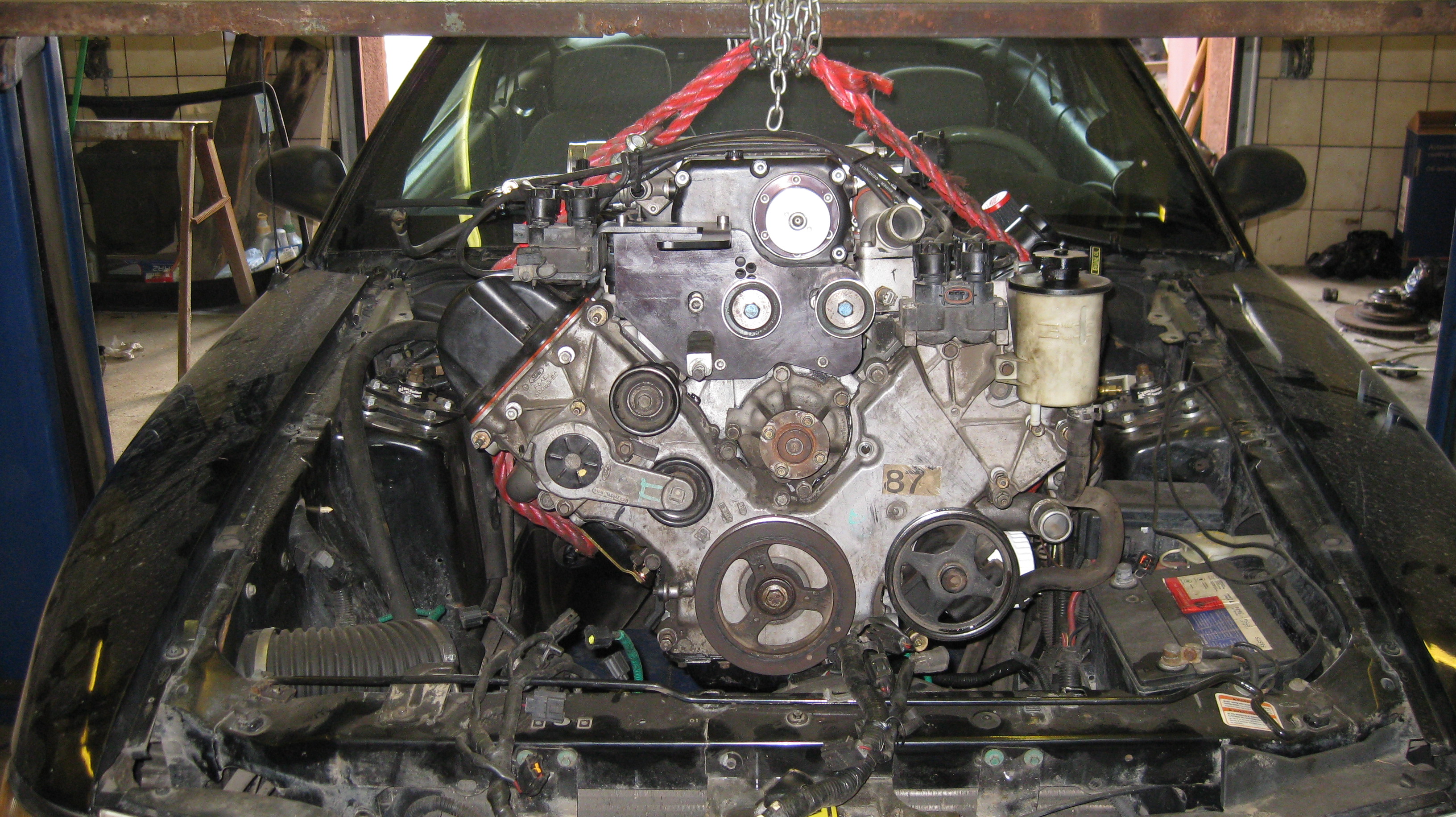

BORT044 Опубликовано 27 Сентября 2008 Автор Жалоба Опубликовано 27 Сентября 2008 (изменено) И ставим на место. Изменено 27 Сентября 2008 пользователем BORT044 Цитата

BORT044 Опубликовано 27 Сентября 2008 Автор Жалоба Опубликовано 27 Сентября 2008 Ну вот, один этап позади! А впереди обкатка и Dyno тест. Цитата

BORT044 Опубликовано 29 Сентября 2008 Автор Жалоба Опубликовано 29 Сентября 2008 Поздравляю с завершением важного этапа!пасиб Сегодня процесс обкатки был завершен - проехато 200 мильработает офигенно.... ровно, почти без пропусковможет уже просто отвык, но чето валит неподетски...... колеса срывает в букс на 2 передачеВолоде Большое Человеческое Спасибо Снова в седле ЗЫ когото сегдня на мкаде видал с 30 номерами на 94-95 - незнакомого???Спасибо Мне самому офигенно приятна такая работа. Залогом удачной сборки послужило то, что мы тщательно обсудили все возможные нюансы, Леонид проштудировал литературу и составили максимально полный заказ деталей. Наряду со штатными деталями использовались з.части от Марк 8, GT 2005 года и множество неоригинальных деталей. Возникшие геморои и несостыковки решились легко и быстро Пришлось изготовить пару деталек самим и найти новый крепеж (благо есть коробочка со множеством американских болтиков) Отдельное спасибо Олегу из МоторТехнологии за особое отношение к нашему заказу и точность размеров! Ещё б убедить Лёню сделать зажигание пораньше, но это отдельная тема Цитата
